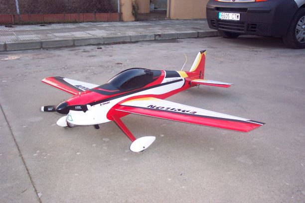

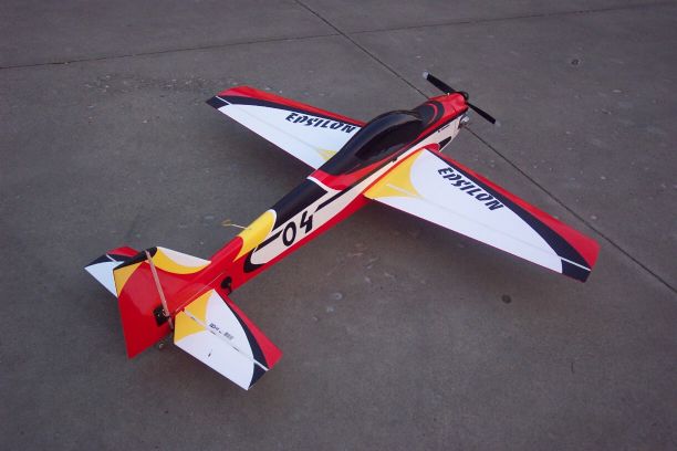

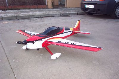

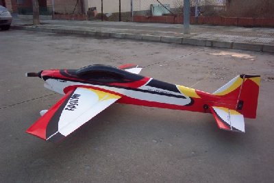

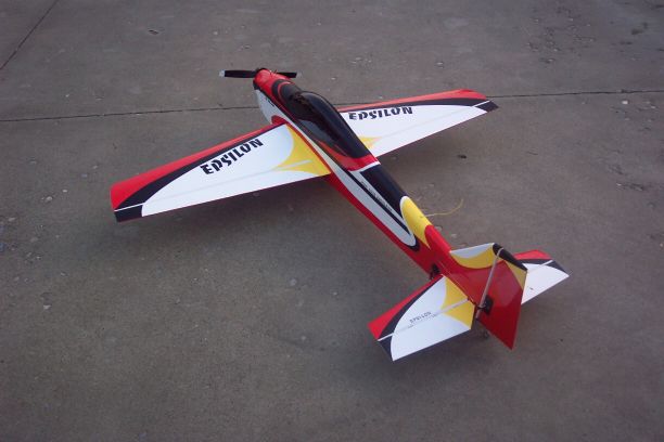

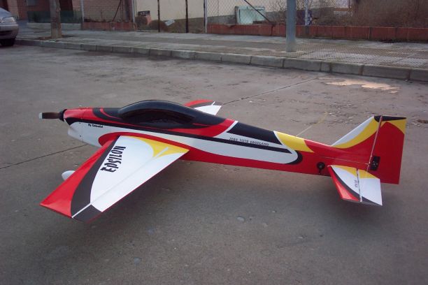

Bueno ya lo he volado un par de dias y la verdad es que va muy bien y eso que lo llevo con exceso de peso, 3900-4000 grms. Todavia no lo he probado en figuras 3D pero con lo que tira el 108 no creo que tenga problemas.Un par de veces se me a parado el motor en vuelo por mala carburación y la verdad es que aterriza bastante bien aunque sin descuidarse, con 3.500 debe de ser una marvilla. En fin aqui os dejo unas fotillos pa que veais como a quedado .Saludos

que decoracion tan chula, me encanta el contraste de los colores, valla artista!!!

Muy bonito!!Menudo curro de oracover!!!Yo tarde mas recubriendo el mio ke no montandolo.Un consejo.Cambia la helice.Una APC.Hay mucha diferencia.Buena suerte.

Muy bonita decoración.
No llevaras una hélice Master airsrew.. verdad.. :?

Pues si es una Master aiscrew que tenía en el cajon de los trastos, ya que ese motor lo tengo hace tiempo,voy a pedir una APC seguro que le saco más rendimiento al motor.Gracias

Hola juanan, el epsilon me ha salido tan pesado por que en principio lleva un 108 que pesa alrededor de 300 grms mas que el 91 moderno, el escape es el original que es muy voluminoso y pesado. Tambien le e cambiado el tren de aterrizage por uno de fibra que no es de carbono, pero si algo mas grande que el original, tambien pesa algo mas. Y ademas mientras estaba construyendolo la mala suerte hizo que me cayera una caja de la estantería sobre el ala y la partio, consecuencia reparacion ,refuerzo etc, al final pues eso 3900 grms . Pero tranquilo que a pesar de todo vuela de maravilla incluso con parada imprevista de motor entrando a un luping, aterrizo sin problemas. Vamos estos aviones de camodel aunque laboriosos en su construccion y un poco caros vuelan de maravilla. Ahora al final me e decido para dar el salto a los gasolina por la extra 330 al 27% en kit con un DA 50 ,la cual ya esta disponible en Camodel, ya os cuento cuando me llege, mientras tanto si alguno la tiene ya que nos diga que tal. Saludos

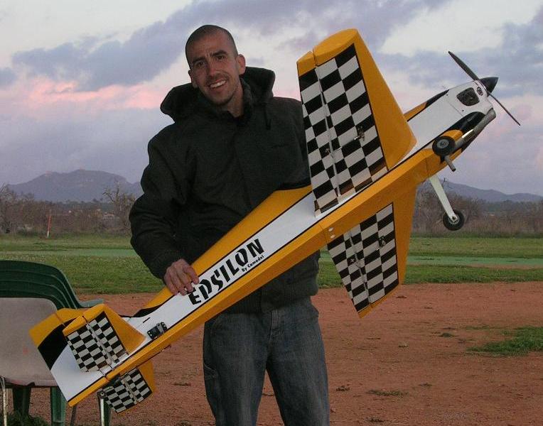

yo me tire una semanita para entelar este.los cuadritos uno por uno!!!Una locura!!Nunca mas!!!!
