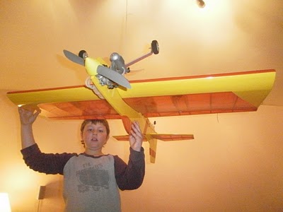

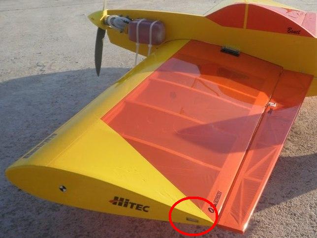

Cógelo por las dos palas de la hélice una en cada mano y apoyado en el centro del fuselaje cerca de la cola, vas poniendo peso en una punta del ala, hasta que te quede equilibrado.
Luego haces un encaje en el borde marginal y lo insertas con epoxy.
En este modelo, el equilibrado lateral y CG lo hicimos colgando el avión.
