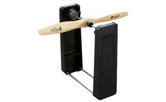

Hoy he comprado el equilibrador (dos conos que se atornillan sobre una varilla roscada). Me han comentado que lo coloque sobre dos vasos para realizar el balanceado. La impresion que me da es que el equilibrador ya de por si está desequilibrado. Dependiendo de como coloque el conjunto helice/equlibrador sobre los vasos, este da mediavuelta completa antes de estabilizarse o pasa a estabilizarse de inmediato. ¿Esto suele ser asi?. ¿Algún truco?

El equilibrador que has adquirido no es inmune al plano inclinado, por lo tanto para un buen equilibrado de la hélice, debe estar el eje del artilugio, colocado entre dos elementos muy agudos o afilados y paralelos entre sí, además de estar pefectamente horizontal. De tal forma que, sólo sin la hélice a comprobar, apoyado entre esos dos filos, permanezca quieto, en equilibrio. Dos hojas de cutter, pegadas a una medera y separadas entre sí un poco más que el espesor de la hélice, sería lo adecuado. Una conocida marca de hélices, adolecen del defecto que mencionas. Siempre caen de un lado en una posición y no queda en equilibrio indiferente. Sí horizontalemente pero al girarla 180º, tiende a girar en sentido de posicionarse en el estado anterior. Pareciera como si estuviese el centro del cubo fuera de su eje. Agujero descentrado?. Se soluciona, practicandole pequeñas hoquedades en el cubo para quitar material y por ende peso de ese lado. Particularemente, he comprobado que las hélices, ya sean de plástico, resinas y fibras de vidrio, y las de madera, todas de conocidas marcas, están desequilibradas . La varilla rocada con los dos conos centradores, lo empleo para comprobaciones de campo. Para ajustes de laboratorio, recurro al balaneador magnético o al de las ruedecillas. A ambos, no les afecta el estar en planos no perfectamente horizontales. Los considero, herramientas imprescindibles para la salud de nuestros motores.

En primer lugar a ese aparato no deberiamos llamarlo equlibrador, si no comprobador de equilibrado, con eso lo comprobamos pero luego debemos equilibrar la helice nosotros.

Sin lugar a duda alguna, todo elemento que gire a altas revoluciones, se impone el perfecto balanceado para evitar las temidas vibraciones , que pueden llegar a destuír el elemento en el cual está montado. En el caso de los conos de hélices, tambien es necesario su balanceo. Salvo los de marca conocida y muy caros, los demás al igual que las hélices, están desbalaceados. El artilugio ideal para estos menesteres, sin duda el ideal es el de las ruedecillas, no así el magnético, por su diseño. Refiriéndonos al balanceo de conos, se entiende. Para el de ruedecillas, se monta el cono con su correspondiente platina, sobre un eje con accesorios centradores, se invierte uno de los soportes que ofician de cojinetes para mantener en posición al eje, y no caiga por efecto del peso del cono, puesto que el mismo se enuentra fuera de los dos soportes, en cambio las hélices quedan entre los dos soportes. Luego se procede a su balanceo de acuerdo con la reglas del buen arte!!

Para equilibrar las hélices utilizo directamente lija fina. Primero con el comprobador de equilibrio veo que pala pesa más y por prueba y error voy dejándo la hélice equilibrada.

Por sistema es bueno evitar vibraciones que perjudican la electronica, dañan los rodamientos del motor y pueden provocar un fallo en la estructura del aeromodelo , ¡al menos esa es mi opinión!. Sin grandes complicaciones se puede comprobar estaticamente cada helice antes de usarla y desechar las muy desquilibradas ya sean nuevas o dañadas por el uso. Basta con usar alguno de comprobadores de equilibrado comerciales o fabricarse uno. Para helices hasta 13" yo uso uno magnético que para mi es sencillo y bastante preciso porque no le afectan los rozamientos.
Equilibrar dinamicamente es otro cantar, nada fácil para un aeromodelista con los medios corrientes de un taller casero. Equilibrar dinamicamente supone tener medios para medir vibraciones mientras se hace girar la helice, ¡es lo que hacen con la rueda de tu coche cuando por ejemplo le cambias el neumatico!
