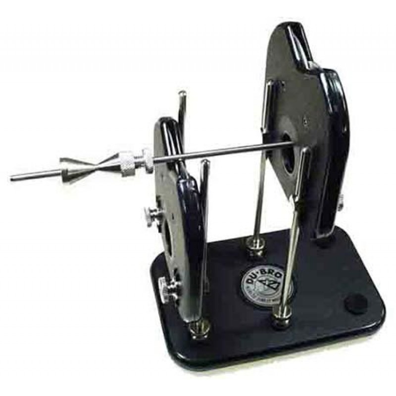

pues si que parece un apaño :lol: :lol: :lol: . No será mas preciso desmontar el rotor y equilibrarlo con un equilibrador de hélices en condiciones??? :roll:

El equilibrador de Helices para rotores alargados no vale.
Puedes tenerlo estáticamente equilibrado como el ejemplo 2 y sin embargo al ponerlo en funcionamiento estaria completamente desequilibrado ya que cada peso ejerce fuerzas en direcciones contrarias, por eso en este tipo de ejes se requiere un equilibrado dinámico .Lo del Móvil pues es un apaño ya que lees vibraciones sin filtrar, es decir posibles defectos de los rodamientos resonancias de las extructuras etc, para ello tendrias que filtrar todas esas vibraciones y centrarte solo con las que coinciden con las RPM que son las que debemos tomar para un equilibrado dinámico, como ves no es tan sencillo.

Avis escribió: ↑
Mar, 12 Jun 2018 21:37
depende. Con un equilibrador dubro equilibras lo que quieras. Con este se pueden equilibrar conos, palas grandes... dinamica y estaticamente...

El equilibrador Dubro sólo equilibra estáticamente.
El desequilibrio dinámico se produce sólo cuando el rotor está girando, por eso las equilibradoras dinamicas hacen girar los rotores, el ejemplo lo tienes en los talleres de coches con las ruedas.
El método del teléfono si es dínamico , un apaño por no disponer de filtros pero parece que funciona .
