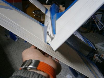

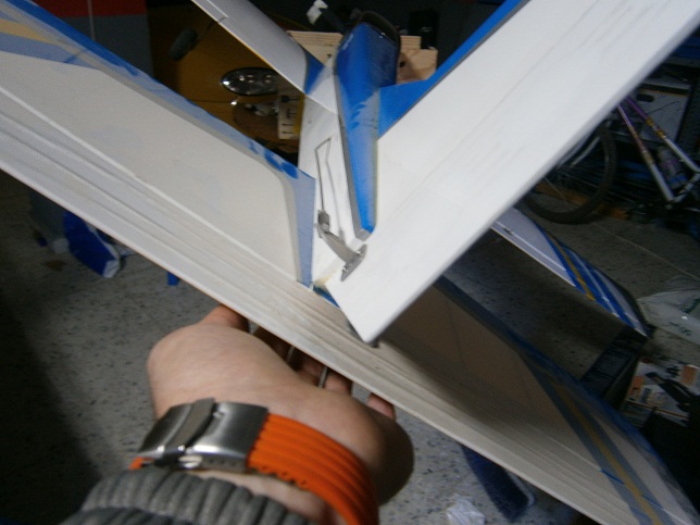

hola,queria formular una pregunta sobre el equilibrado longitudinal de un avion en particular,el calmato sport 60.
Pues me he comprado este avion,y tras terminar el montaje total del avion,he pegado ambas alas como recomienda el manual y el centro de gravedad de estas una vez unidas no coincide con la linea de union de ambas,el ala derecha se inclina mas,a mi parecer de manera exagerada.he "cortado" de manera literal la cola que las unia para ver si en el ala derecha se habia quedado mas travesaño de union y eso podia ocasionar mas peso en el ala derecha,pero he visto que el hueco donde se aloja este tiene unos topes en la primera cuaderna,de modo que el travesaño entra por igual en ambas alas de manera.he mirado tambien a traves de los huecos de los servos si habia algo dentro del ala que generase este desequilibrio y nada,he pesado tambien las alas independientemente,la derecha pesa 10 gramos menos que la izquierda,pero hay que tener en cuenta que la izquierda lleva añadido el travesaño de union,es decir que si el travesaño de union pesase 10 gramos(cosa que dudo) ambas pesarian igual.

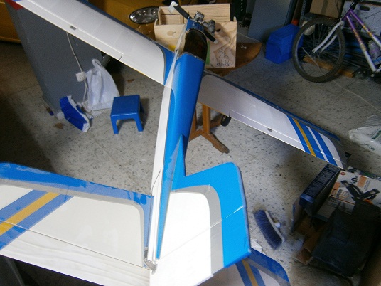

Gracias Bonet,osea que desde tu punto de vista deberia de equilibrarlo,no? adjunto foto para que veais del desequilibrio que estoy hablando,yo desde luego nunca he visto algo asi

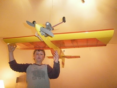

El pequño de casa equilibrando el avión colgado de la lámpara.
