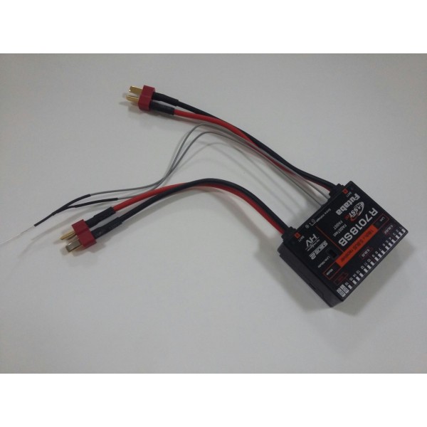

yo en principio había pensado ponerle un baselog de powerbox, para tener una buena doble alimentación regulada y también ponerle un nuevo receptor de futaba de 18c- y doble alimentación el R7108sb.
Este receptor me da en principio suficiente canales para todo lo que necesito de manera independiente.
¿es correcta esta configuración?
¿seria necesario una centralita?

En cualquier caso y para la instalación concreta que planteas, hacerte saber que el receptor R7018SB tiene su limitación: no se pueden usar con él más de 6 servos de 30Kg. Se que tu pretender usar de 25Kg pero 8 servos y calculo que así andarás, aproximadamente, en el mismo consumo que el límite del receptor por lo que en el caso que planteas, yo sí utilizaría centralita.
Con el R7018SB se está dando un error muy generalizado y es que muchos aeromodelistas piensan que es una centralita FUTABA con receptor y telemetría integrados y NO es así. EL R7018SB es un receptor HV de 18 canales con telemetría (aunque también trabaja en modulación FASST) y gestión de doble batería, lo cual es muy distinto.
Se de casos en los que un modelista del más alto nivel utilizaba el receptor en un modelo escala 1/2 con baterías Li-Po y servos de 6,0V pues pensaba que el receptor regulaba la tensión y de otros que se planteaban utilizar 10 servos de 30Kg conectados directamente al receptor y creo que es evidente que un receptor de 250€ no puede dar las mismas pretaciones que un conjunto de 2 receptores y una centralita sumando 800€ o un combo como esos que hay que incluyen hasta giróscopos por más de 1.000€.

había como dije, previsto alimentar al receptor con el baselog, pero parece evidente que el receptor que he adquirido no debe de resultar "fiable", para tirar el sólito con los 8 servos, la ecu de la turbina y 4 electrovalvulas mas.
no se por tanto para que un receptor de 18 canales , lo confieso y creo que no he acertado con al compra.
