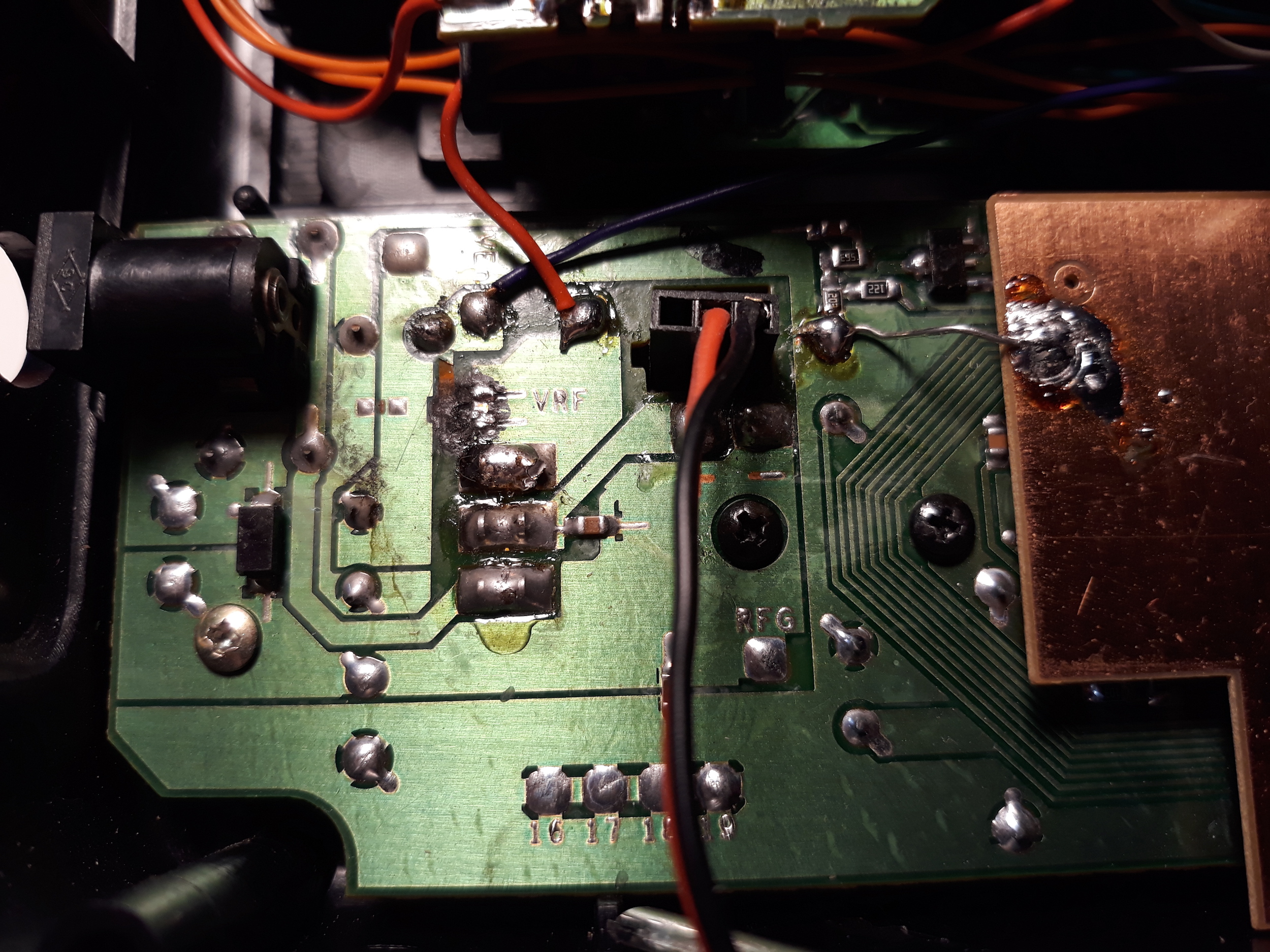

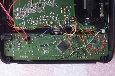

Ese puente viene de origen, va a la placa que es toda mas, yo la he desconectado y unida a un cable para poner retirarla y ver mas.

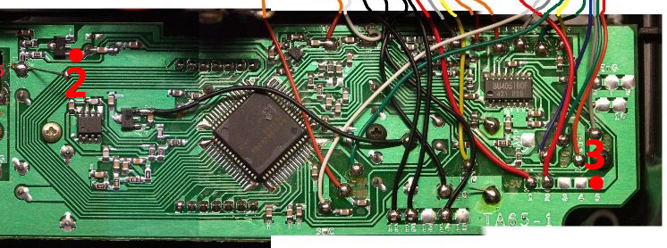

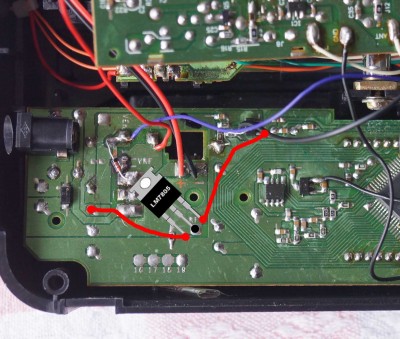

Mide tension en los puntos marcados.
El 0 es la masa comun para todas la mediciones de tension.
Ten cuidado de no producir cortos con las pinzas del polimetro.
0----1---- :arrow:
0----2---- :arrow:
0----3---- :arrow:

Entrada de corriente: 10 v
en 1 = 0,36 v
en 2 = 9,45 v
en 3 = 0 v

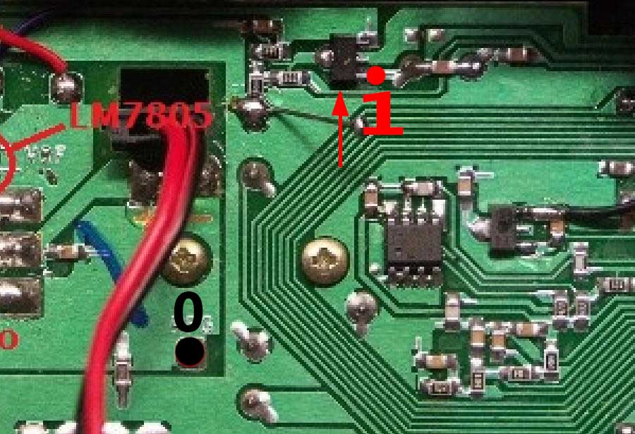

Iniciado, comente lo del LM 7805 y coloque la imagen para referencia porque sucede mucho que ese regulador se queme por inversion de bateria, ciertamente ni la 4EXA ni la 6EXA tienen proteccion a voltaje inverso por bateria. Entiendo lo que indicas del fusible dentro del circuito de proteccion es de sentido comun pero Futaba coloco el diodo por voltaje inverso en carga para hacerle las cosas mas faciles a los servicios tecnicos que no a los usuarios y aunque no se crea ese diodo actua como "fusible" :shock: al quemarse no se quema mas nada, obviamente no se puede cargar, solucion hasta que se "descubrio" la gracia era el servicio tecnico de Futaba. La serie EX es buena para lo que hacen, sin embargo como tu lo indicas al ser de "baja gama" pues se tiene lo que se paga.
Veo que la placa de Arojasb ya debe haber sufrido un problema de voltaje inverso o le colocaron el diodo con la prevision de cuidar el regulador.

Por Iniciado
#1374760
Vale,creo que es este el culpable.
Haber si puedes darme la numeracion que tiene.
En la siguiente imagen mide continuidad entre...
0----1---- :arrow:
Por arojasb
#1374767
Iniciado escribió:Vale,creo que es este el culpable.
0----1---- :arrow:
No veo que tenga ninguna referencia.
La continuidad colocando el negativo en la 221 y positivo en la patita, me da 1636
La continuidad colocando el positivo en la 221 y negativo en la patita, me da 862
el selector puesto en diodo y pitido, pero no suena el pitido.
A ver si le vale

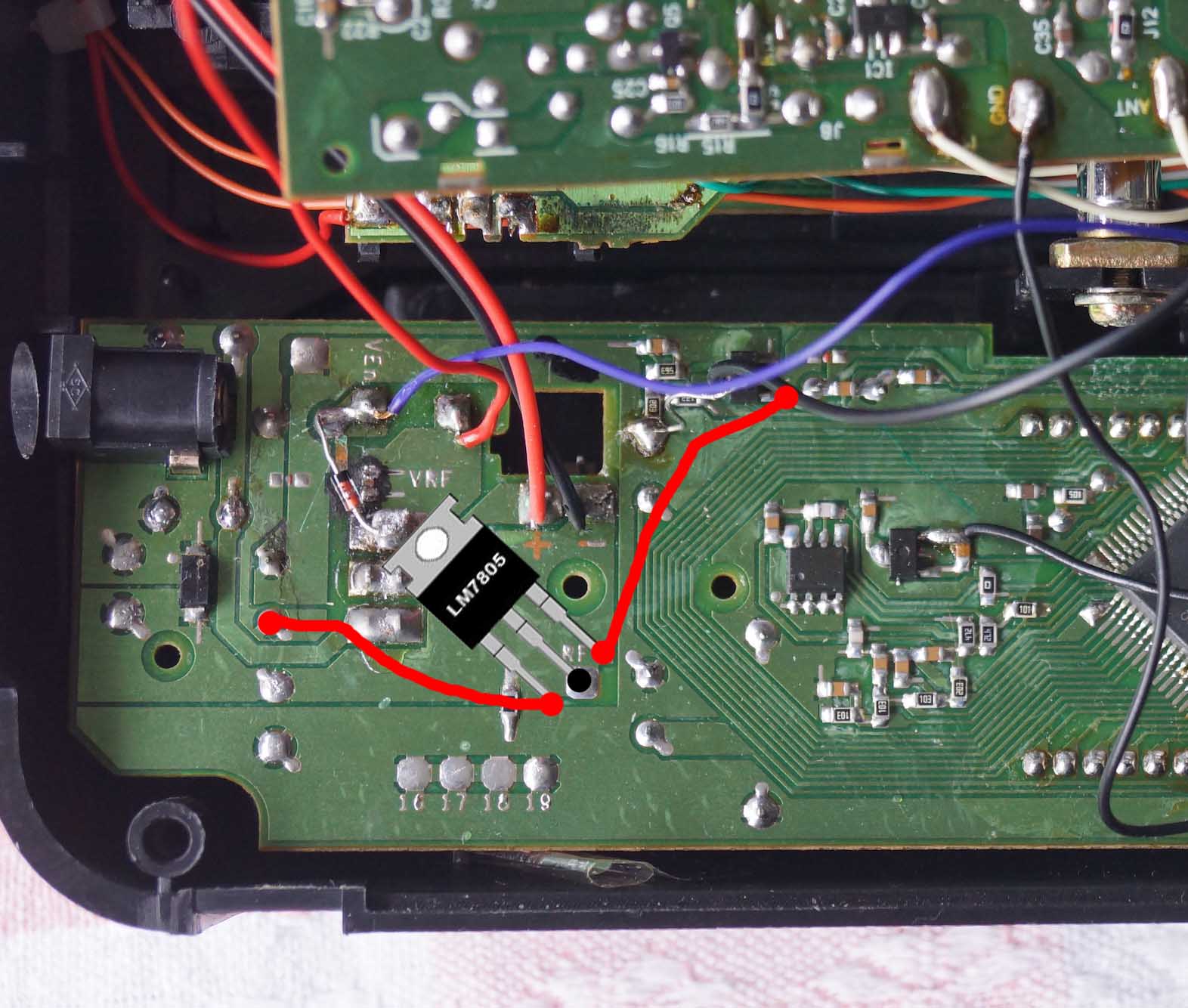

Por arojasb
#1374778

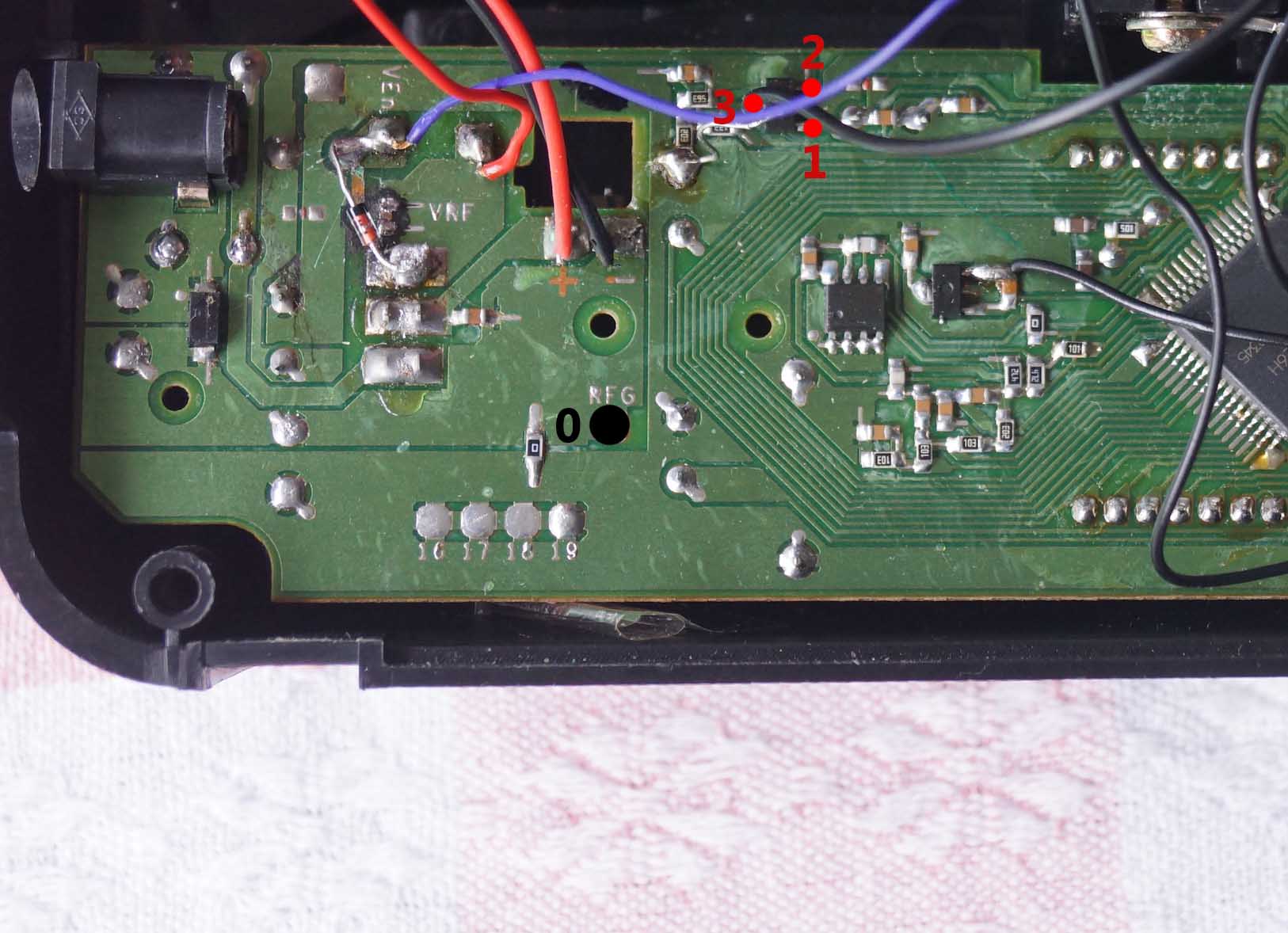

Iniciado escribió:ok,esta bien.
Mide continuidad en esta imagen y con esto ya centro la averia.
Con negativo en masa y positivo en la patita 842
Con positivo en masa y negativo en la patita 483

Por arojasb
#1374782
Iniciado escribió:no,tienes que medir continuidad entre el 2 y el 3.Si es con el pitido mejor.
Perdona, no vi el 3, si hay continuidad (suena el pitido)

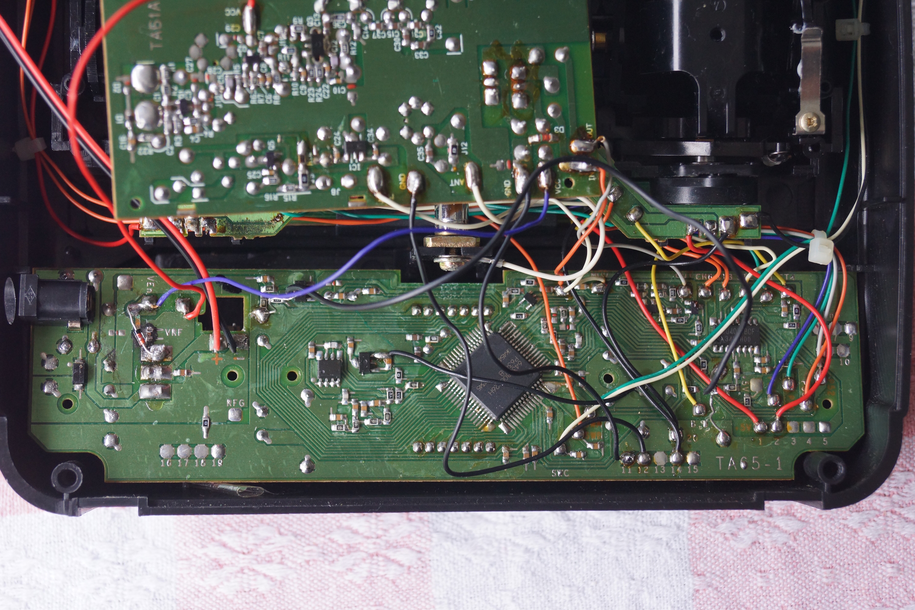

Por Iniciado
#1374783

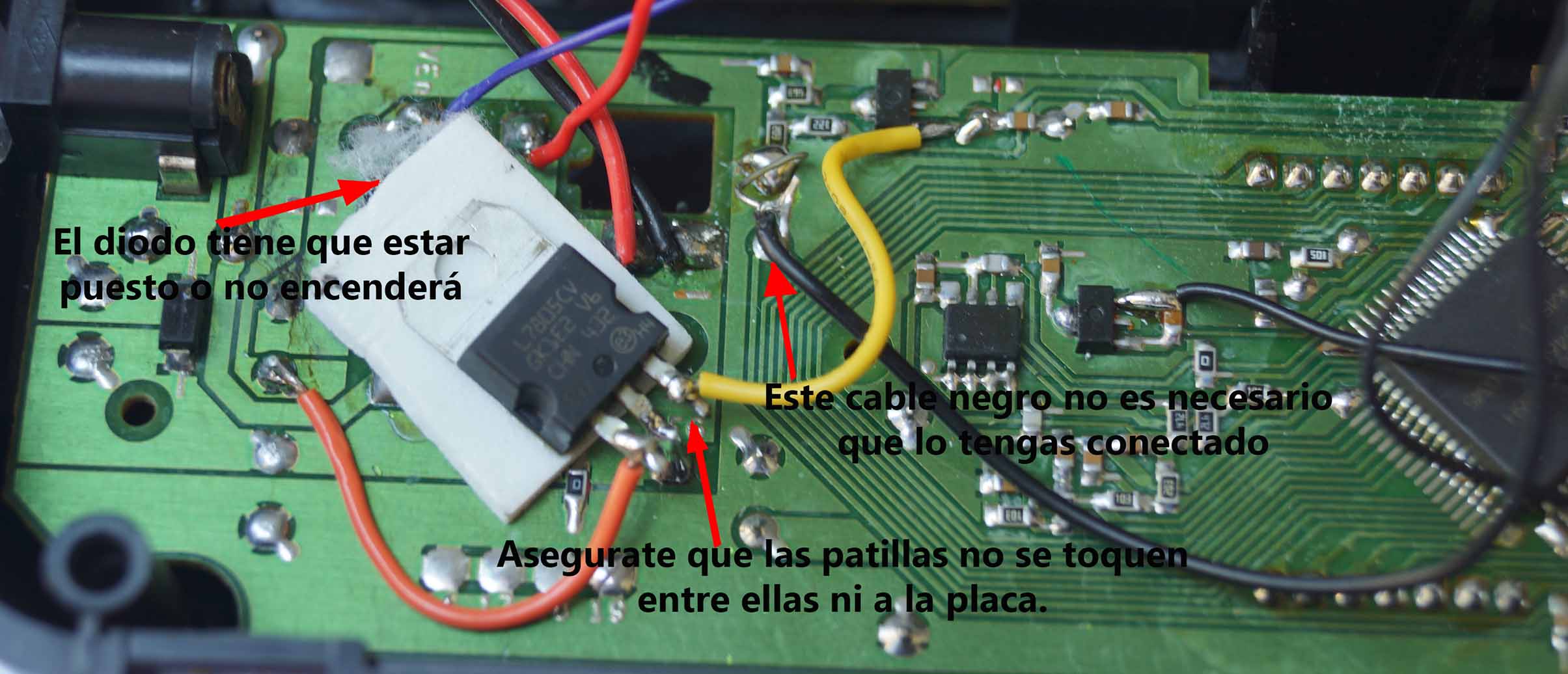

Vale,entonces ese componente es un 7805 que esta quemado.
Si tienes uno a mano,colocalo como en esta imagen.
Cuidado que la parte metalica del 7805 no toque con nada.
Antes de poner la bateria,pasame una imagen del montaje.
Si tienes alguna duda,pregunta.

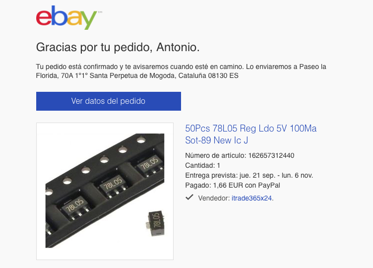

Por arojasb
#1374789
Por lo que iva comentando, he supuesto que era ese, así que he comprado ese encapsulado que creo poder cambiar, pero si me dice lo contrario, pediré ese
Por Iniciado
#1374792
No es necesario que sea un SMD.
Este lo puedes encontrar facilmente en cualquier casa de electronica y te sera mas facil de montar.
Lo unico que hay que acortarle las patillas para que ocupe menos.

Por Iniciado
#1374876
Hola arojasb,Comprueba lo que te pongo en la imagen.
Si todo es correcto,conecta bateria y enciende por 5 segundos.
Tanto si enciende como si no,no pases de 5 segundos y dime si enciende o no.

Por arojasb
#1374904
Iniciado, perdone que tarde en contestar, pero cometí el error de cambiar el correo que lo tenia mal y no recibía las notificaciones, he estado esperando poder identificarme.

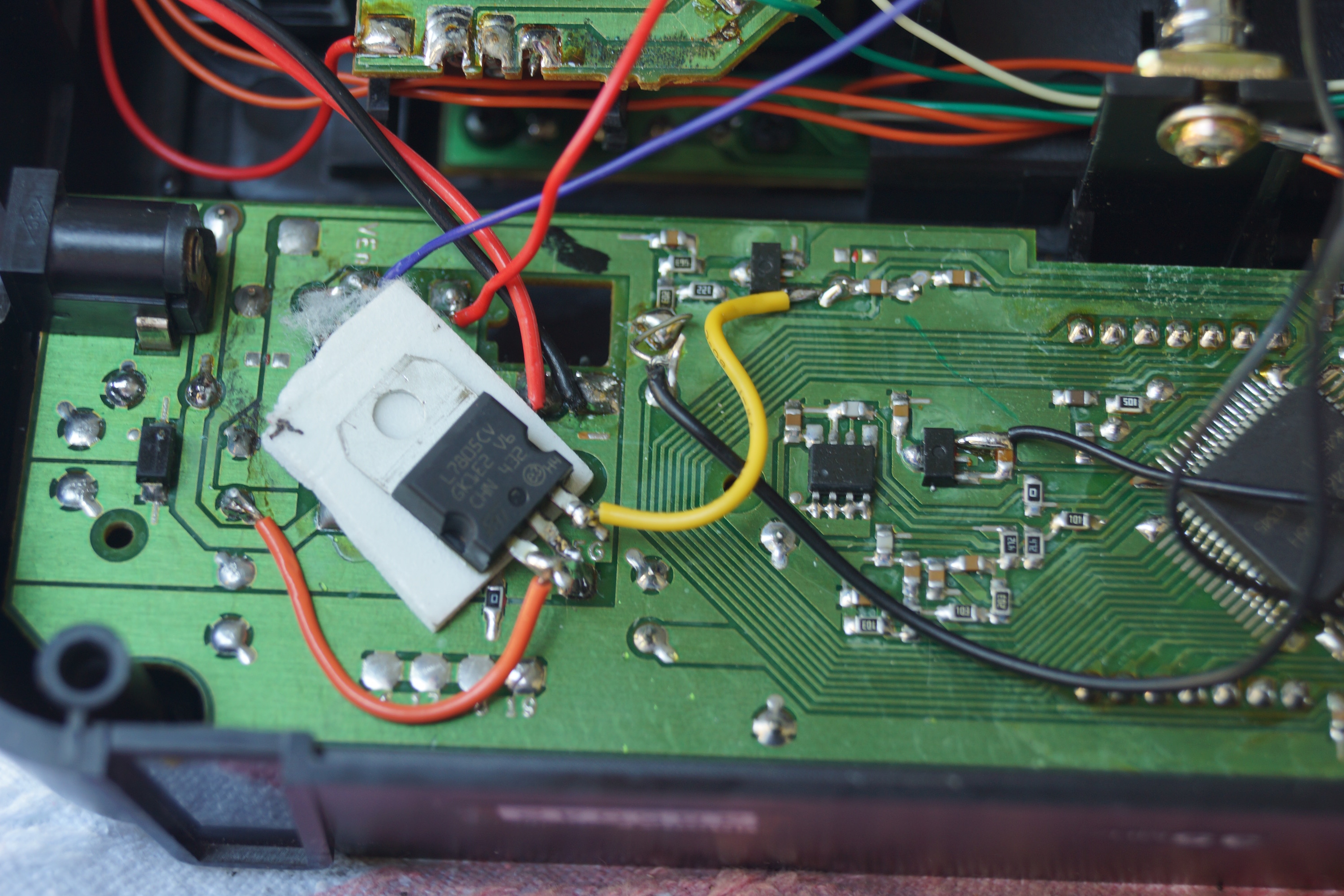

Bueno, la emisora se enciende :D :D :D :D :D :D , el diodo esta colocado pero lo tapa lo que he puesto para que no de a masa y las conexiones no se tocan, ese cable negro lo he puesto porque va a dos masas mas con esa placa, pero como me molestaba la quite.
Por Iniciado
#1374908
Ok.Ya puedes quitar el regulador quemado.Si te da problemas para quitarlo,me lo dices.
Enciendes de nuevo y comprueba que todo funcione correctamente.
De vez en cuando prueba con el dedo el calentamiento del 7805,como mucho que se ponga templadito.
Si se calienta demasiado,apaga y me comentas.
