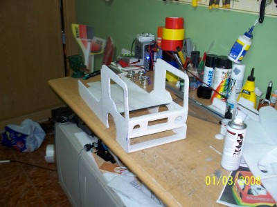

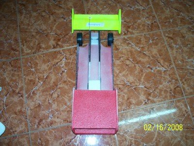

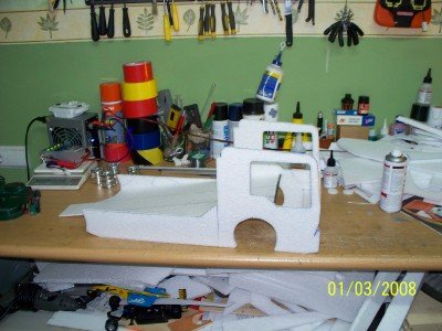

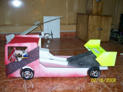

Hola a todos, el otro dia me mando un amigo un enlace a este hilo y me gusto mucho eso del camion volador, asi que me puse manos a la obra y con la poca informacion que hay pues esta medio saliendo el bicho, eso si yo lo estoy fabricando en EPP de 6mm ya que me gusta mas que el deprom aunque sea un poco mas pesado.Weno hay van unas fotos del prototipo.Deciros que me a sorprendido como planea incluso a medio terminar y sin aleron de profundidad, solo lanzandolo con la mano.Por ahora pesa 37 gramos y me gustaria que no sobrepasara los 200 gramos o asi pero todabia le keda curro.Un saludo.

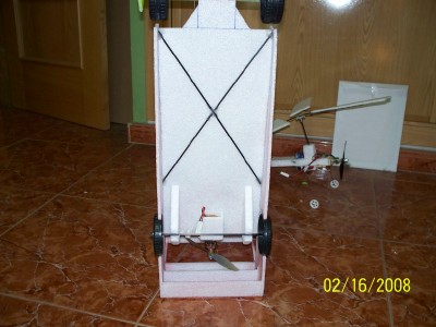

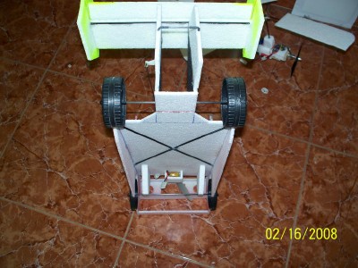

Wenas de nuevo, asi va el bicho......
180 gramos como esta en la foto, falta la lipo ,el rx, el variador y los servos....Un saludo.
Por max-232
#626104

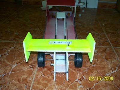

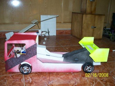

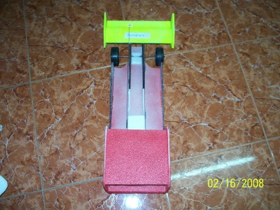

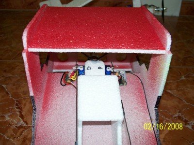

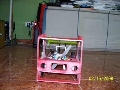

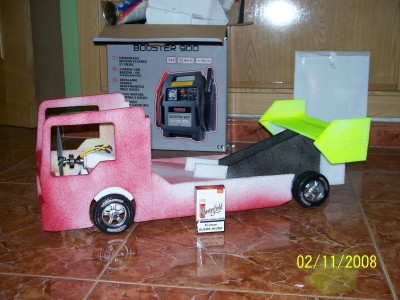

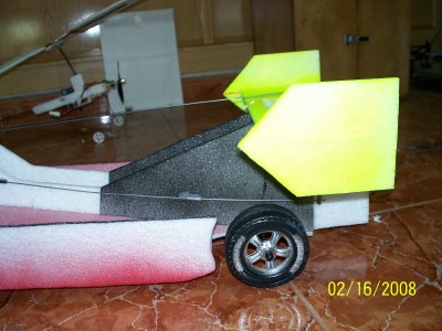

Bueno pues creo ke ya esta terminado, aunque con el levantazo que hay estos dia aqui en malaga como que no lo puedo probar.Al final creo que me salio algo pesado (300 gramos con todo) pero tiene un buen motor y lipo,para unos 350-400 gramos.Yo creo que para ser hecho a partir de una foto no se le puede pedir mucho mas, espero que salgan algun dia los planos.Ya os contare.........

Por _ShoGo_
#626914
Hola. Pues te ha quedado de cine! Lo del peso, pues si que es un poco alto, aunque no das las medidas. Creo que parte de ese peso se debe a esas ruedas. Tienes pensado ponerle luces?
Por max-232
#627261
Hola shogo,gracias por la respuesta y respecto a lo de las ruedas as dado en el clavo, son superpesadas , pero era lo ke habia en el todo a cien de mi barrio je je je je.Bueno pues voy a daros las medidas de todo lo que creo yo que son superficies de ala digamos, serian : techo del camion-19x17.5ctm, aleron de profundidad-10x25ctm, bajos del camion-52x19ctm, me dejo alguna por hay pero vamos es para hacer una idea solo.Bueno aver si algien se anima y me dice si es posible ke vuele el parato este......Un saludo juerwotow!!!!
Motor: hexTronik 24gram Brushless Outrunner 1700kv
Bateria: thunder power 720mA 3s 18c
Helice: 7x4 apc
Variador: TowerPro 9g w12A Brushless Speed Controller
Servos: TowerPro 9g
Receptor: GWS 6CH
P.D- Las luces se las pondre si le da por volar.........:)
