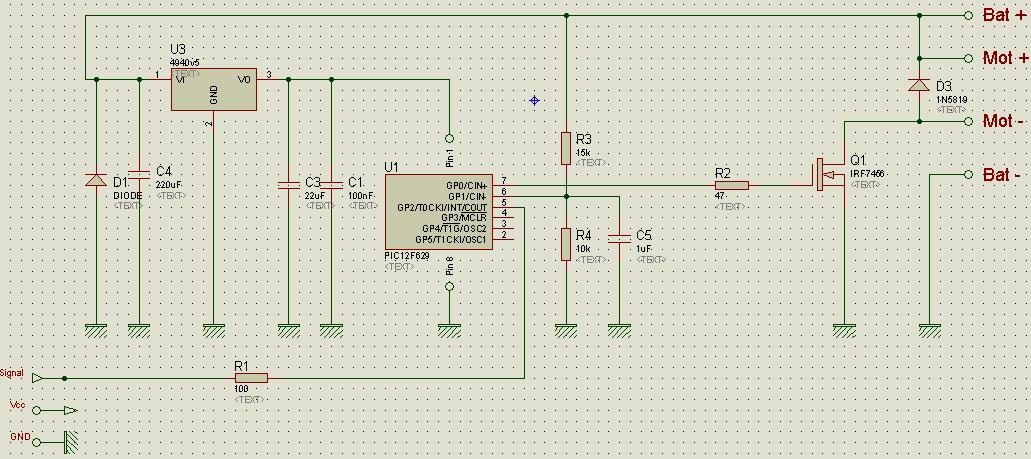

por favor alguien puede pasarme el esquema, pcb y programa en hex de regulador casero de MrFlower, se me borro el disco duro y no lo he podido recuperar, o si todabia hay el ftp la direccion.

Hola.
Hay llevas un esquema nuevo, si me dices para cuantas celulas lo vas a usar te lo pongo en el software, que aun no lo he puesto configurable.
No hay que programar nada, está todo preprogramado, curbas de aceleracion, tension de corte, rangos de funcionamiento del stick...
Solo hay que conectar bajar el stick de gas abajo del todo (sino no arranca), y si se te para el motor por tension baja, bajar otra vez el stick abajo del todo y volverlo a subir para tener otro poco de gas.

lo voy ha utilizar en un 400 6v con 7 elementos, si puedes ponerlo tambien para 8, alguien tiene el pcb y otra cosa mrflower recibiste el mail con lo del pic para trifasico.

cacer, no tengo documentacion escrita no es mas que un circuito que he hecho para uso personal y que aun estoy pendiente de mejorar pequeños detalles de la programacion, aunque funciona, y eso tambien lo puede corroborar Esco, preferiria que si se colgase algo fuese almenos la version final.
Jad, si tengo el pdf que me mandaste, muy interesante, lo estoy estudiando puesto que aun no entiendo algunos conceptos de su funcionamiento, solo está el esquema ¿tienes el asm?.
Te envio en cuanto pueda el hex para 7 y 8 elementos.
