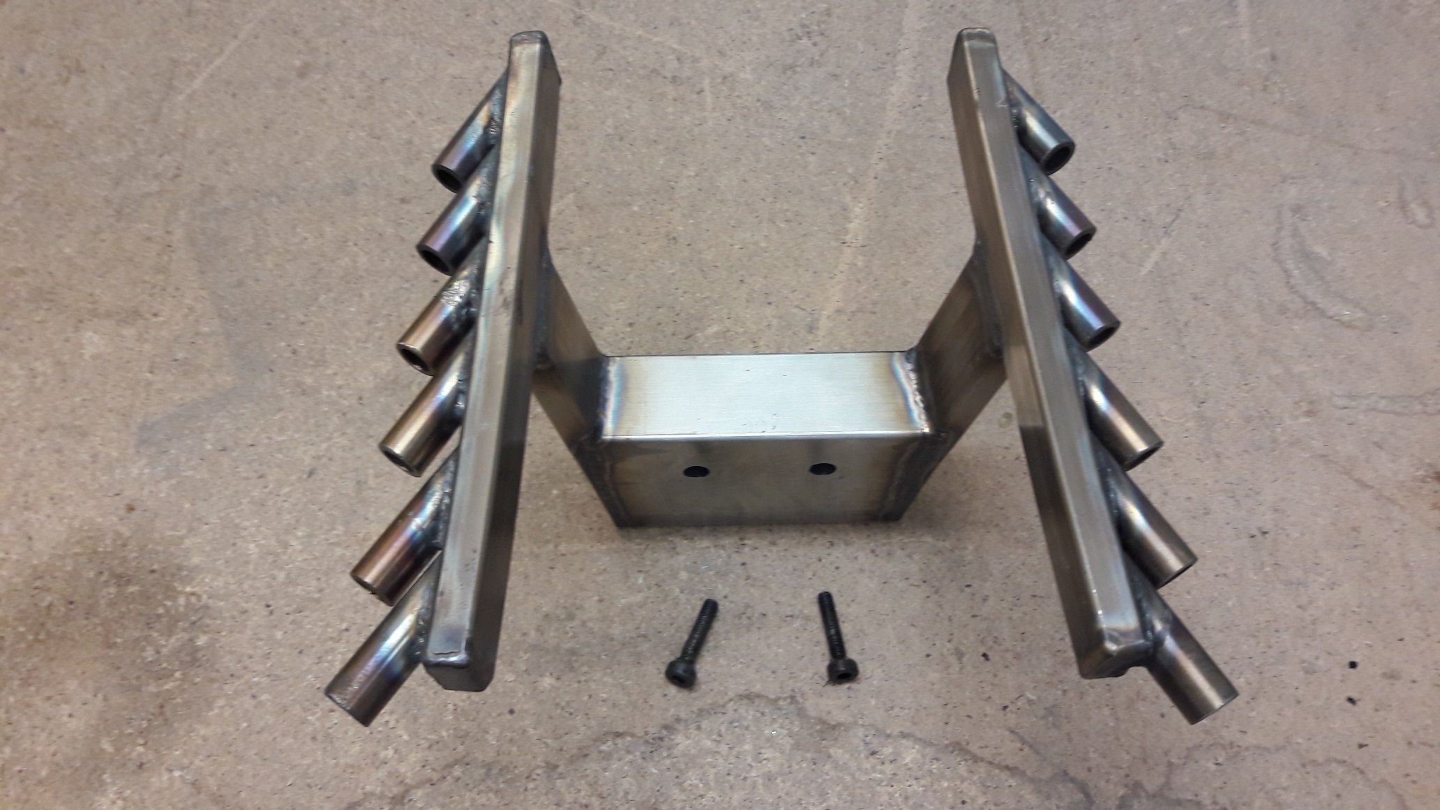

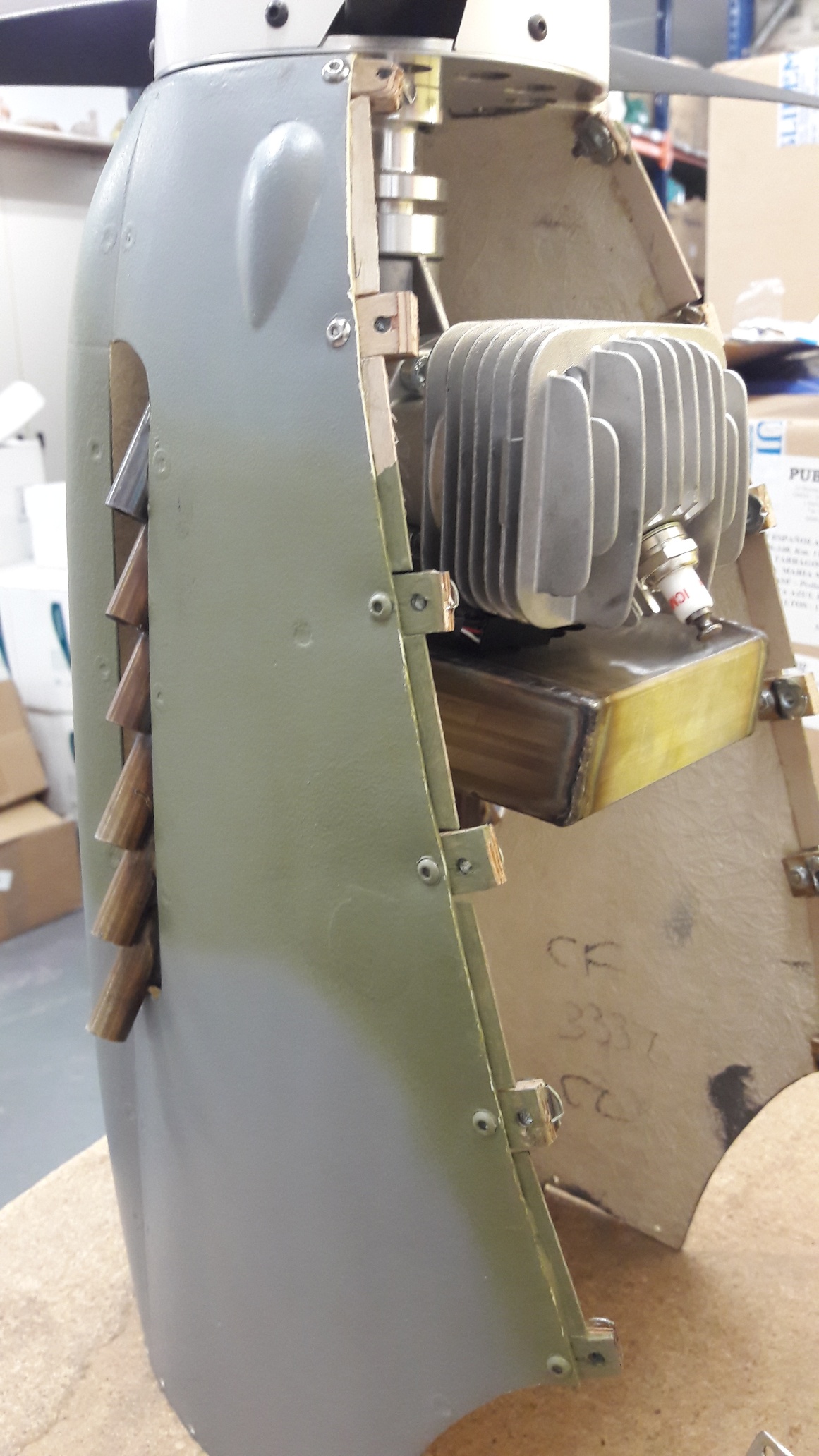

Un muy buen amigo me hizo a medida el escape para mi Spitfire de inox adaptado a un DLE35RA, necesitaba peso en el morro asi que le metí este tocho que pesa 750 gr, queda muy guapo pero es una cochinada porque el poco aceite que tira el motor se va todo al modelo, la verdad es que estoy un poco arrepentido en ese sentido, por lo demás queda muy guapo.

Pues me parece una pasada sinceramente.... Que mancha??? pues tal vez, pero para mí la estética está por encima... Limpiar un poco al finalizar el vuelo, no es tan complicado, con los glow lo hacíamos siempre.
Y el escape se lo inventó o usó alguno comercial algo como guía???
En mi caso es para un FW190, por lo tanto hay que hacer unos escapes laterales.
Está realizado en chapa de acero?? grosor?? soldado con tig???
Me encantaría que compartas todos los detalles que puedas

Vamos por partes, el tema de limpiar no es un problema en si, pero el aceite es difícil de quitar, desde luego con limpiacristales no sale, con un trapo ligeramente impregnado de gasolina si sale, pero también te puedes llevar el acabado del modelo que en este caso no es cualquier cosa. Tengo que probar con algún desengrasante a ver que resultado me da, acepto sugerencias.
El escape está hecho de chapa y trozos de tubo de inox de 1.5 mm de pared soldado todo con TIG, fabricado a partir de unos planos que hice yo mismo, estuve buscando información y recopilé algunas ideas de aquí y de allá para intentar sacar algo robusto y duradero. El escape está anclado al colector y por delante a los soportes del motor, ya que tiene mucho voladizo y en caso contrario quedaría mucha masa "en el aire" que las vibraciones se encargarían de machacar.

Pues igual si acerté, no he notado diferencia en cuanto a revoluciones en el motor o perdida de potencia, la petaca detrás del motor es similar a la que lleva de origen y el desvío de gases hacia arriba no parece que provoque un ahogamiento del motor, todos los tubos de escape tienen salida con lo que se compensa que sean más pequeños que las dos salidas originales.
