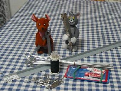

Os cuento como hemos hecho las escuadras y varillas de mando del último modelo que he hecho, la Weasel (un ala volante de EPP y 90 cm de envergadura).
Los materiales que he usado son:
- Perfil de PVC, de 10x20 mm, a 1€ el metro.
- Pinchos de Al, gratis, si le caes bien al carnicero.
- Hilo de coser, gratis, de la caja de costura de mi madre.
- Clips de oficina.
- Clemas de electricista.
- Termoretractil.
- Araldite.
Los materiales

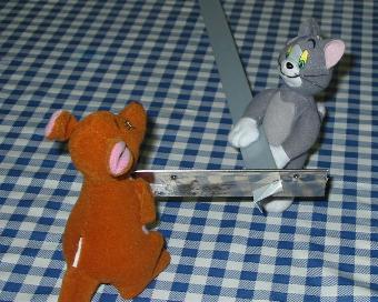

Se corta el perfil en tiras de 1 cm de ancho
Por Quico
#59296

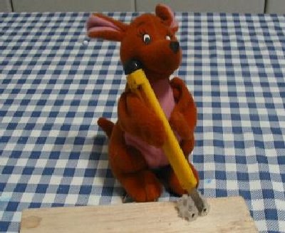

Se taladra el agujero para la varilla de mando
Por Quico
#59297
Luego se hace el agujero para el tornillo que lo sujete al plano de mando
Por Quico
#59300
Atornillamos la escuadra al plano de mando.

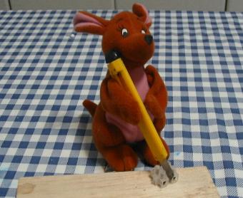

#59302
Para unir las varillas a las escuadras, en vez de "culines", he usado unas clemas de electricista (las más pequeñas), a las que hemos quitado el recubrimineto de plástico.
Por Quico
#59304
Con uno de sus tornillos se fija la clema a la escuadra de mando; el otro tornillo servirá para fijar la varilla de mando.

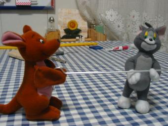

Ahora vamos a por la varilla de mando.
Se endereza el "pincho moruno"
Por Quico
#59307
Luego enderezamos un clip.
Por gabriel izquierdo
#59309
:D buenos ayudantes te has buscado :D :D
Por Quico
#59311
Se dobla en "Z" un extremo del clip y por el otro lado se ata con hilo de coser a la varilla de mando

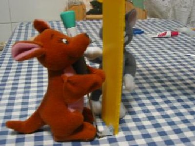

Se refuerza la "atadura" con un poco de epoxi.
Por Quico
#59319
Para que quede más güay, le ponemos un cachito de termoretractil

Por JAR
#60629
Muy simpático y práctico.
Puedes aclarar o poner una foto en detalle de este 7º paso?
(de la forma que me lo imagino me parece que se podría aflojar el tornillo al girar la escuadra durante el funcionamiento)
Quico escribió:Con uno de sus tornillos se fija la clema a la escuadra de mando; el otro tornillo servirá para fijar la varilla de mando.
Por Mas
#60669
JAR escribió:Muy simpático y práctico.
Yo creo que no tiene por que aflojarse, dado que si es como me imagino el tornillo que sujeta la clema a la escuadra, no llega a apretar sobre esta dado que hace tope antes en la clema, quedando la clema suelta y con movimiento.
(es una suposición)

Por Quico
#61882
Me alegro mucho de que os haya gustado.
Siento que las fotos no sean más claras, pero mi máquina no tiene "macro"...
Sobre la duda que dice "JAR" sobre el 7º paso, efectivamente queda como dice "Mas" en el siguiente mensaje, hasta hora no se ha aflojado. De todas formas, a mi madre le "desapareció" hace tiempo un frasco de pintauñas, que es un fijatornillos estupendo :wink:
Cuando consiga una máquina con "macro" pondré una fotito de cerca para que veáis como queda.
Sobre la rotura que dice "Chetosmachine", creo que se debió a que retocamos las escuadras para darles un "aspecto" más comercial, dejando la "L" entera yo creo que son suficientemente resistentes, pero se pueden poner dobles, triples... :D pero puestos a que se rompa algo, yo creo que es mejor romper una escuadra que los piñones del servo ¿no?
Salu2
Quico
