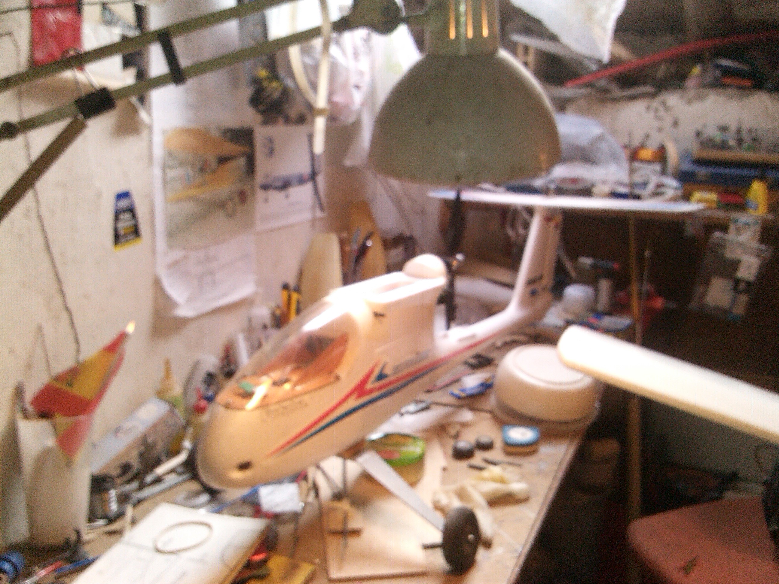

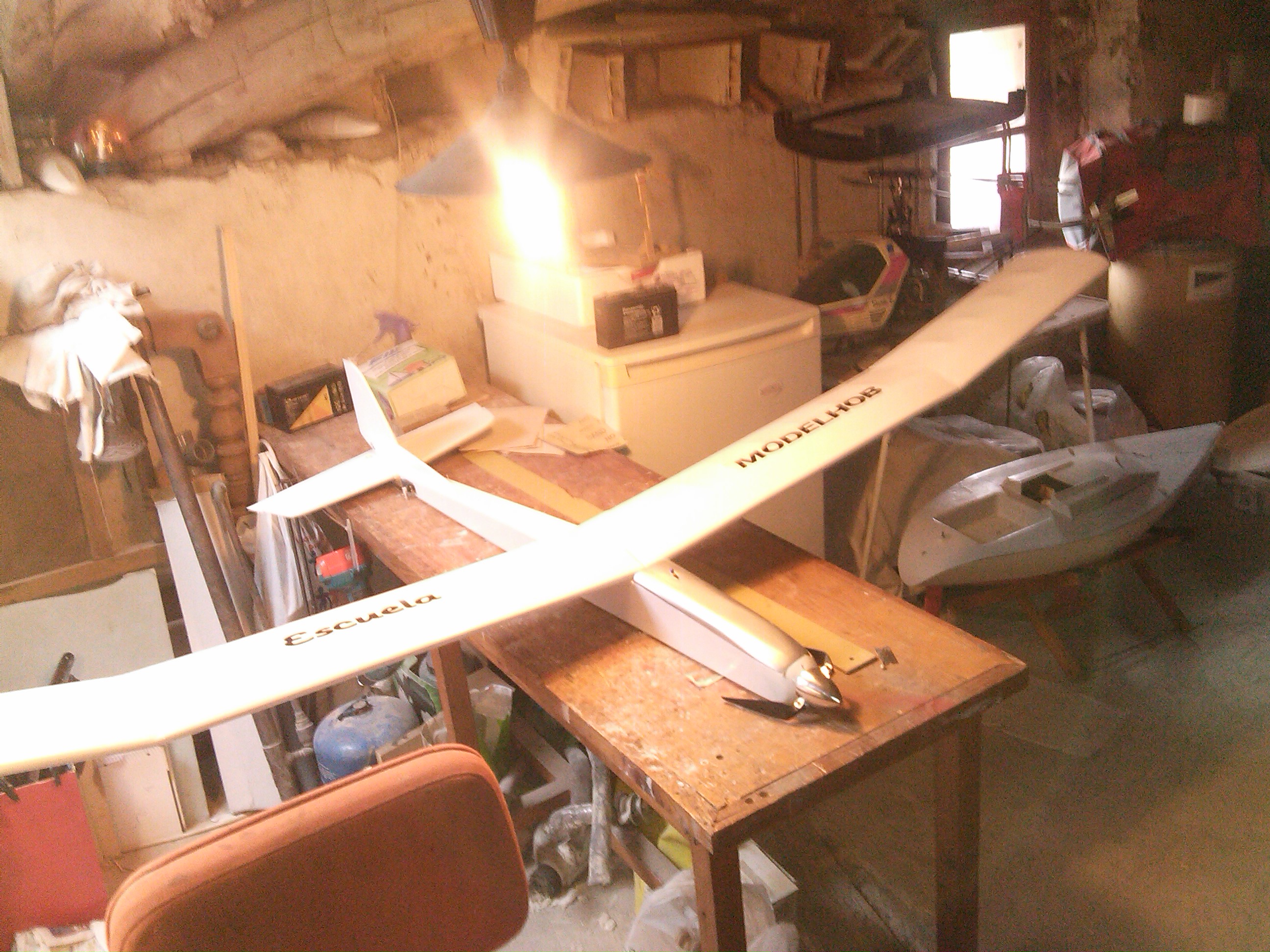

aqui está mi escuela recién terminado,se monta rápido barato y vuela de vicio fabuloso para iniciarse en fpv.El siguiente el Némesis
listo para despegar

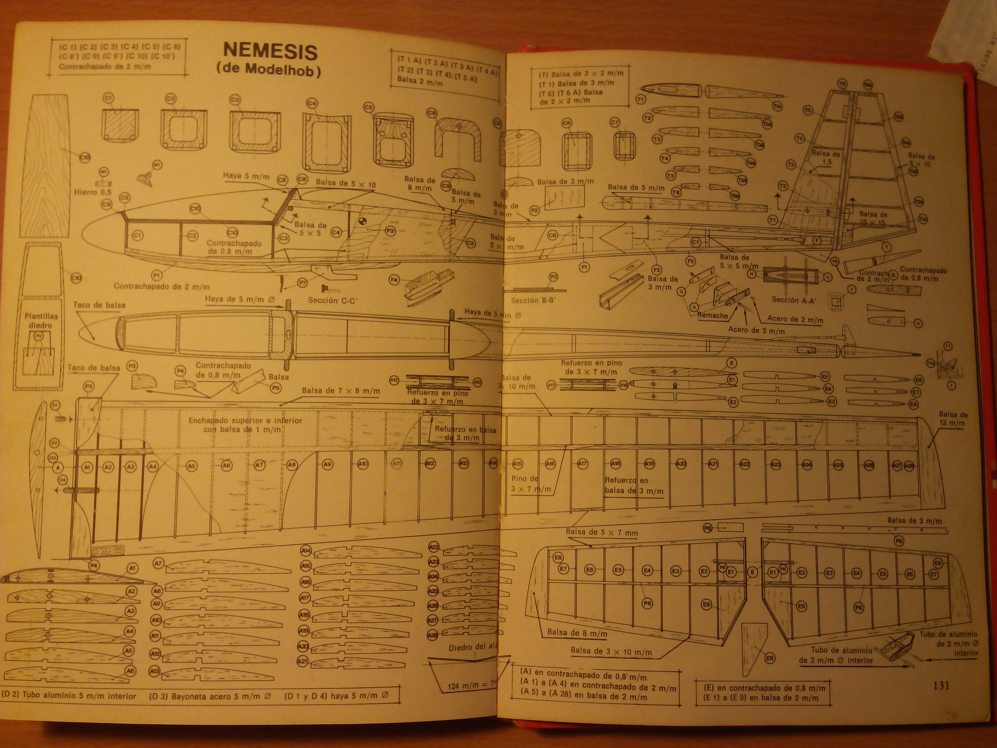

Hola, estabas pidiendo el plano del NEMESIS, te habia respondido por MP, pero mejor te lo dejo aqui para que quede disponible para algun otro forero que le pueda interesar.
lo adjunto como fichero ".DOC", solo tienes que cambiar la terminacion de fichero a ".PDF" para visualizarlo, en tiendas de copisteria/planos te lo podran imprimir a partir de el.

Aunque el jefe sukoi ya les dejo un archivo del Nemesis, Les dejo yo tambien el enlace al plano del Nemesis en Outerzone.
https://outerzone.co.uk/plan_files_04/4947/Nemesis.pdf

fendetestas escribió:con todo el respeto y admiracion por modelhob¿que tal si le pongo alerones al némesis?
La verdad seria interesante, ese avión bajándole el diedro y con alerones debe ser bueno .... Otra cosa serán los puristas pero eso ya es cosa de ellos.

Frucsan escribió:..... Pa22 seguro que nos ilumina sobre las superficie de los mismos
Ya hace unos cuantos años sin diseñar :( y sin los planos impresos ni posibilidad de imprimirlos la verdad me ponen en un compromiso ya que estimar las medidas basado en imagenes es bastante "precario". Frucsan, mejor nos ponemos a tirar piedras :lol:
Sobre la superficie del area de los alerones porcentualmente al area del ala es algo muy relativo y subjetivo, normalmente este es un resultado y no la norma ya que depende de la geometria del ala y el tipo de aeromodelo. Un avion motorizado requiere de menos area y/o movimiento de aleron que un velero y tambien depende de la "tarea" del avion o velero, por ejemplo un avion 3D o un velero VTPR necesitan area grande y mucho movimiento para el tipo de tarea que hacen.
Un ala de cuerda constante o una como la del Dino de Modelhob es relativamente facil calcular los alerones, no asi la del Nemesis, tambien hay que considerar el diedro el cual hay que disminuirlo bastante.
Al lio, sin meternos en formulas "complejas" que toman en consideracion el perfil mucho mas si se ponen flaps, un ala de cuerda constante o como la del Dino debe tener los alerones basados en 1/4 del tamaño de la cuerda raiz, 1/4 de la envergadura y 1/8 del area todo esto se puede variar porcentualmente para poder calcular la deflexion de las superficies y el ratio de giro longitudinal (axial roll) ..... el calculo anterior es el mas usado.
Un ala con la geometria del Nemesis es mas delicada para calcular y poner alerones asumiendo que estos no seran de la envergadura total de la semiala ya que en esa ala los alerones deben ir hacia las puntas y no tiene sentido ponerlos completos ya que la porcion mas cercana a la raiz del ala actuara como un flap/spoiler segun sea el movimiento.
El mejor sitio por aerodinamica e integridad estructural del ala del Nemesis es comenzar el aleron en la costilla A17 que es justo el sitio donde completar el largo de la semi ala, si se observa el plano justo ahi hay un corte diagonal para disipacion de torsion/tension y unir el pedazo faltante poniendo el aleron se puede hacer un mejor refuerzo de toda esa zona. La costilla final deberia ser la A26, esa longitud (ESTIMADA OJO) es +/- de 47,2cms. lo que representa un 40% de la envergadura de la semi ala que en ese tipo de geometrias se calcula entre 35% y 40% de la envergadura de la semia ala, si alguien puede hacer esas medidas seria de agradecer ya que la estoy estimando basado en la envergadura de la semi ala y el numero de costillas de esta.
Hay dos formas de hacer el ancho del aleron, una es de cuerda constante pero haria ineficiente al ala por su geometria y podria generar flutters en la punta del ala. La otra es hacerlo de cuerda variable, en la costilla A17 con 4cms. de ancho y en la A26 de 3cms. de esta forma hay una buena distribucion de presiones sin cargar la superficie ni generar armonicas que provoque un flutter.
Al final el area seria de 4cms.+3cms.=7cms./2=3,5cms de cuerda media x 47,2cms de largo seria un area de 165,2cmt. cuadrados o 1,65dm cuadrados lo que representa un 3,6% del area total del ala. Podrian hacerse mas largos o ancho y llegar al maximo de 4,7% de esa geometria pero teniendo timon de direccion y quedando pendiente el diedro y deflexiones yo no me iria tan arriba.
La formula "basica" para no enredar las cosas es el cuadrado del area de la semiala por el 10% de ese resultado, en el caso del Nemesis no deberia exceder el 4,7% del area total del ala, por cierto es muy parecida a las semi alas del Fox :shock: quien diseño el Nemesis tomo referencias externas o es una casualidad.
Si alguien puede pasar la longitud de una punta de ala a un plano o los grados de diedro lo agradeceria para poder calcular el "nuevo" diedro y estimar las deflexiones. Igual el largo de las cuerdas .....
Otro favor, si alguien puede corroborar y/o corregir los calculos sabria agradecerlo.

Hola a todos,
Los consejos de Pa22 son, como siempre, muy acertados. La convención habitual sobre la superficie de los alerones en un aeromodelo suele ser del 10 o 12% del área total repartido entre las dos alas. Naturalmente esto depende de factores como la velocidad de vuelo ya que un avión lento requiere mas superficie que uno rápido, e igualmente los recorridos también varían en función de la velocidad de respuesta que sea necesario. En todo caso si sera necesario darle diferencial para evitar la guiñada adversa. En cuanto a la configuración hay soluciones mas o menos eficientes y mas o menos fáciles, la mas fácil si bien no es la mejor es la de usar alerones de borde de salida.
En este enlace hay una explicación algo mas extensa dentro de mis limitaciones.
https://gatovolante.wordpress.com/2015/ ... -alerones/

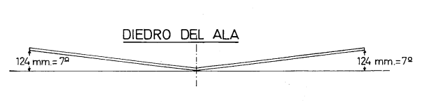

Para el calculo del diedro, pensado en reducir a unos 4 grados los 7º que creo recordar que tiene el original y traducirlo a milímetros en la punta del ala:
https://gatovolante.wordpress.com/2015/ ... ilimetros/
Los 7º grados Gatovolante son correctos según indicaciones del plano. :wink:

Al lio, por eficiencia yo calcule el diedro en base a tres grados, dada la altura y area del conjunto de cola del y el perfil del Nemesis pienso que ese avion es auto estable hasta sin diedro ...... 3 grados = 50mm debajo de cada punta de ala, tomando la linea de vuelo del perfil es un poco mas pero esos 50mm representan la altura al intrados de la punta de ala y toma en cuenta la diferencia hasta la linea de vuelo del perfil. Con ese diedro la deflexion de alerones es de 11,5mm arriba/abajo aqui si me pongo yo purista, una guiñada adversa se corrige con direccion al sentido del giro porque para eso la maniobra existe y se llama giro coordinado .... conozco mas aeromodelistas que no saben usar el timon de direccion que los que si lo saben, adicional que si se quiere hacer un "roll" sale realmente axial y no apoyado en la punta del ala sobre la que se gira. El que quiera diferencial puede poner 11,5mm arriba y 6mm abajo y el que quiera programar que haga una mezcla de alerones con direccion.
Edito: Se me paso, el que quiera el diedro de 4 grados que propone gato las deflexiones quedan en 11,7mm arriba y 55mm abajo.

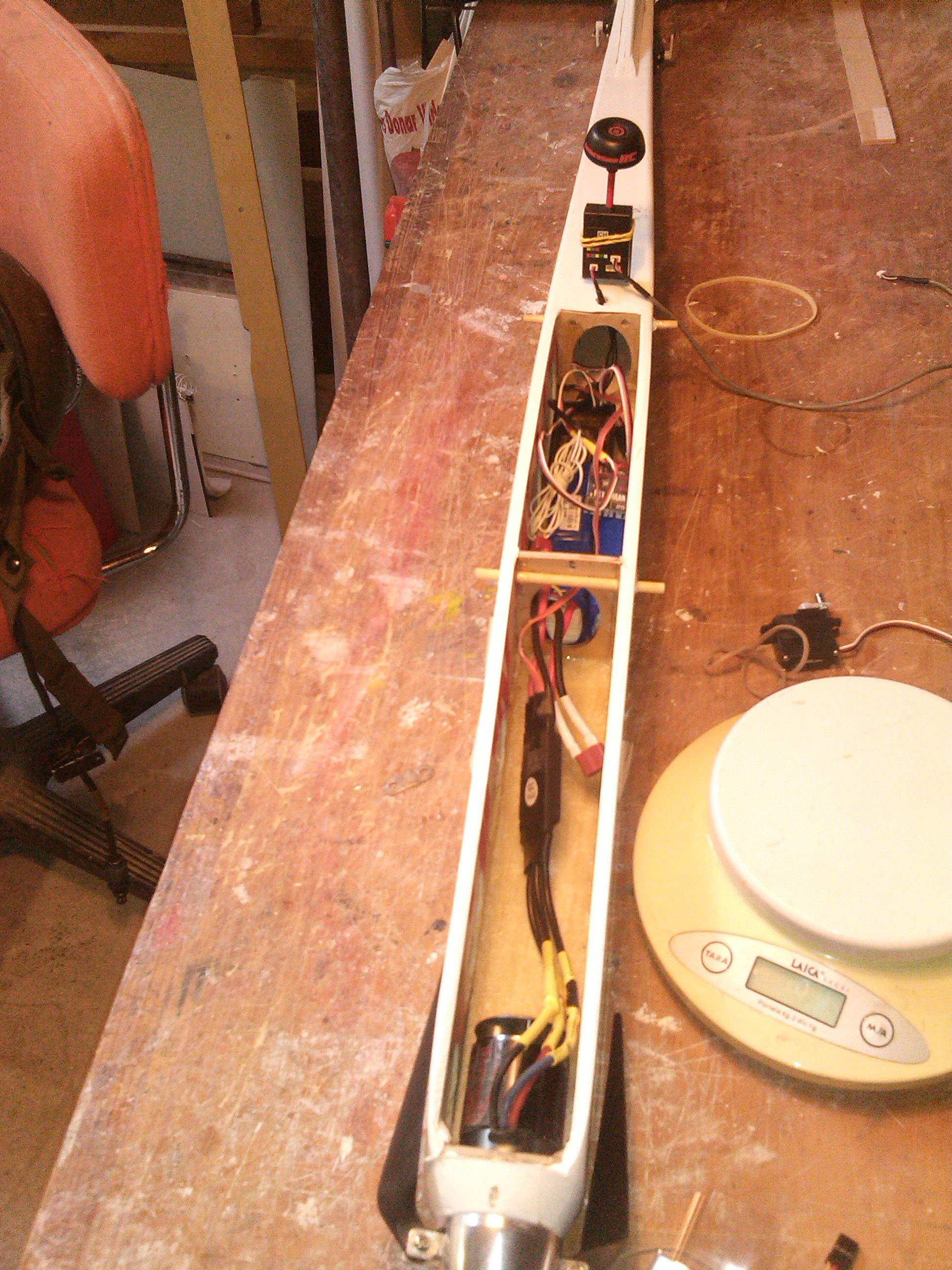

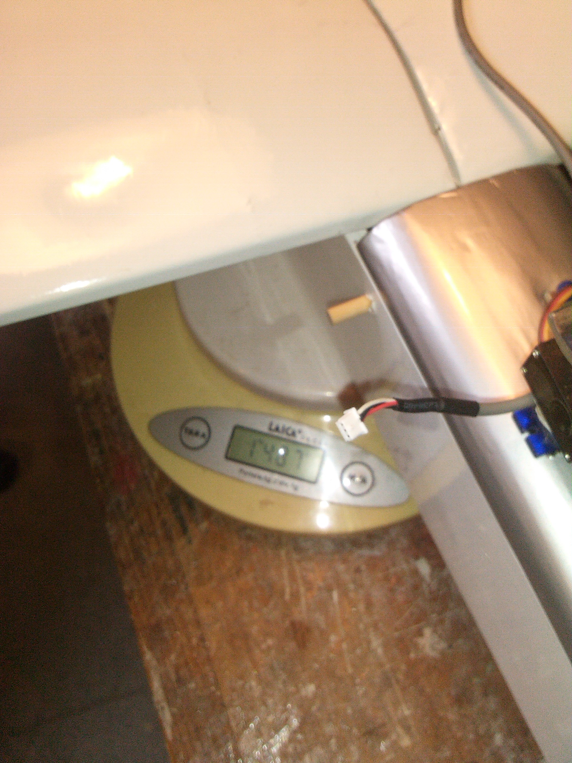

todo instalado,fpv servos receptor dos b
aterias variador mini servos en cola etc por debajo de kilo y medio total¿que os parece

Se le ven bien las "tripas" :lol: por eso comente anteriormente que quizas la mayoria que motoriza el Escuela es para FPV por la cantidad de espacio interior respecto al Brisa y con un peso relativamente bajo para la carga alar del Escuela lo hacen un buen avion para FPV por muy bajo coste que no trabajo.
Aprovecho para pasar unas correcciones al tema de los alerones del Nemesis, anoche tuve la posibilidad de trabajar el plano en CAD y realizar las medidas, las estimaciones anteriores no estan mal pero son poco realistas aunque hacerse se pueden hace lo unico que el avion sera mas perezoso al girar.
Costilla de inicio A14, final A27 son 45,46cms.de largo. Cuerda del aleron en A14 5cms. y 4cms. en A27, con lo cual resulta un area de 2,04dm cuadrados lo que es igual a 4,4% y la longitud es de 38% de la envergadura de la semiala con lo cual quedamos dentro de parametros pero de forma mas eficiente. Las deflexiones y diedro se mantienen iguales. Perdonen el desvio, estimar dimensiones desde una imagen no siempre resulta bien. :( ..... La longitud real anterior es de 35,xcms. y no los 47cms. referidos...

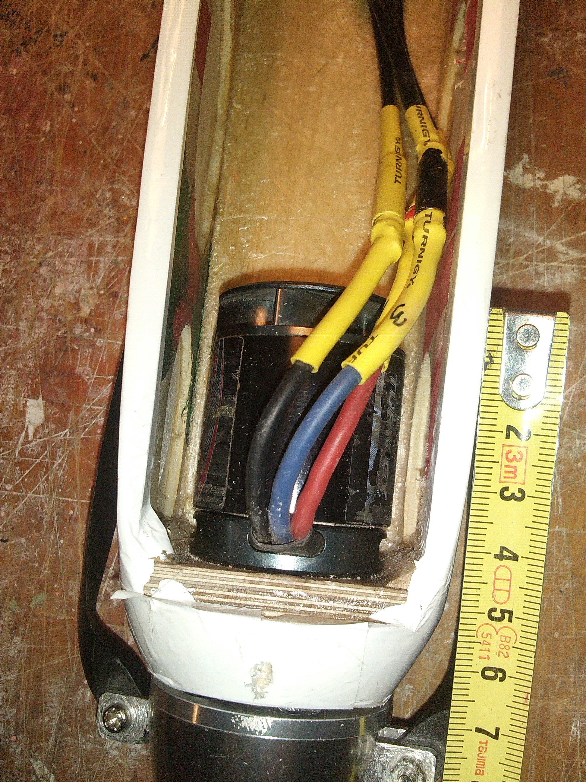

EDITO: por curiosidad que motor/hélice le montaste ?

fendetestas escribió:hola,el motor es typhoon 500 hélice plegable 10/6 y variador 50amps
Un Turnigy Typhoon 500 ? es un motor de helicoptero serie 500, hasta donde se con 1800Kv ..... lo has probado ya con la 10x6 ? :shock:
Esta el Yunec Typhoon Q500 pero es mucho mas pequeño y se usa en drones, es del tipo CD-ROM
Estan los motores Typhoon pero son para EDF ........

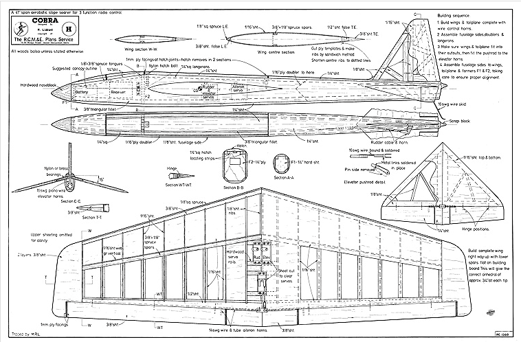

fendetestas escribió:conoceis el velero cobra (alas en flecha)un ladera de los 60?
...este :?:

Pero ya lo probaste con la hélice y verificaste el consumo ?
No conozco el cobra, yo en los 60 estaba en fase de diseño :lol:

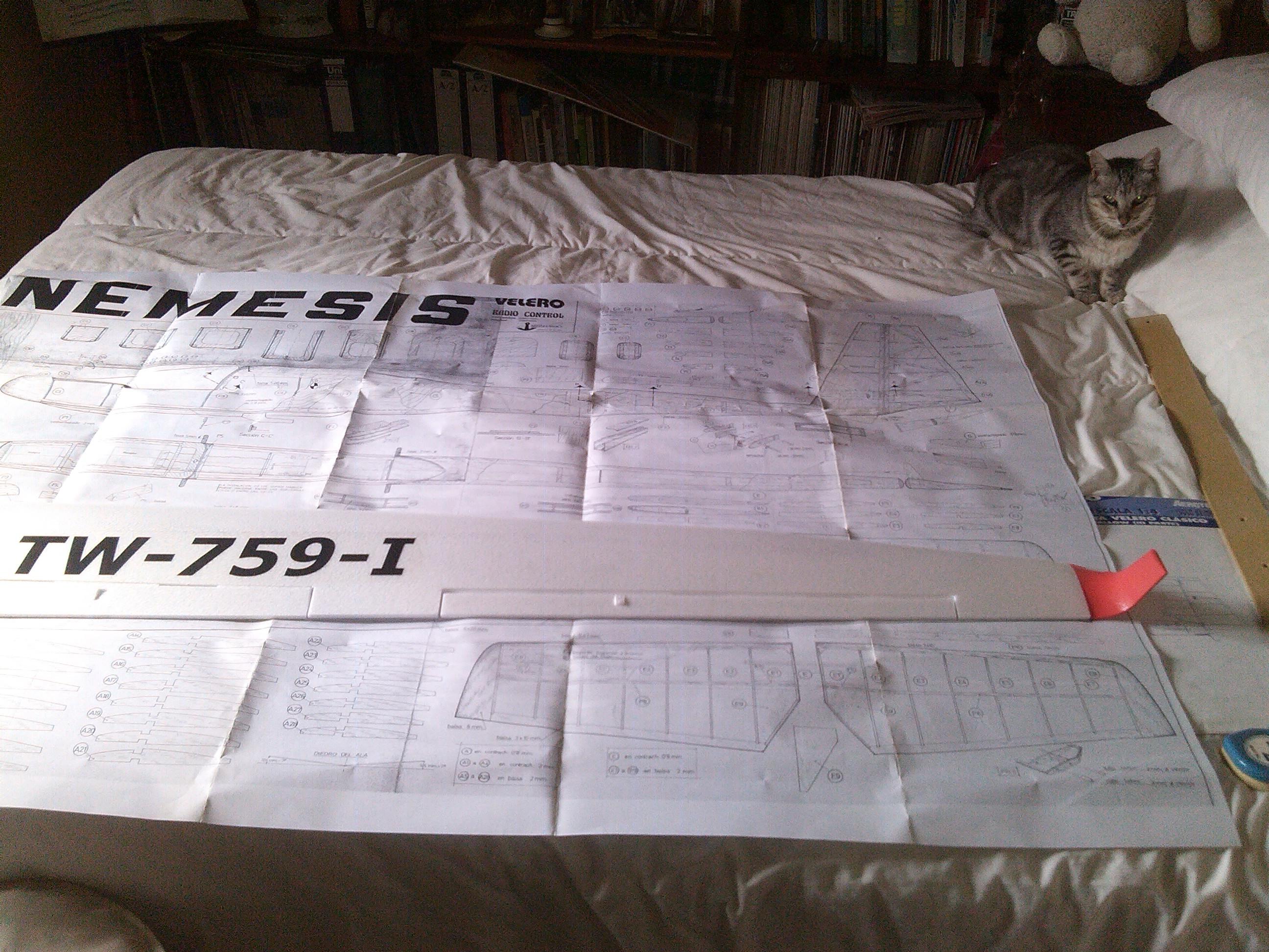

Por fendetestas
#1374862
el ala mide exactamente lo mismo que la del asw 28 de Volantex.Coincidencia o ¿nos estan copiando los chinos :lol:
plano del nemesis ala del asw 28 volantex
