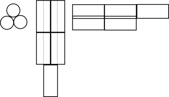

Hola, queria si alguién es tan amable me haga un digubo detallado de como hacer un pack de 7s con estas pilas en forma de piramide de 3+3+1 de pico, pongo foto como ejemplo, espero me digais donde van los positivos negativos, los cruces de pletinas en los extremos y salida de cable positivo y negativo.

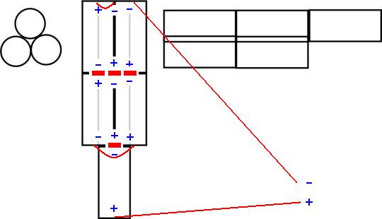

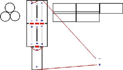

Pues te he hecho un dibujo super super cutre!! Jajaja!!!! Es super facil hacer un pack de 7S, solo tienes que juntar los positivos con los negativos de la siguiente batería.
He puesto donde va el positivo con el negativo en cada batería y lo que está pintado de rojo es donde van conectadas las baterías.
No se si lo entenderás.
