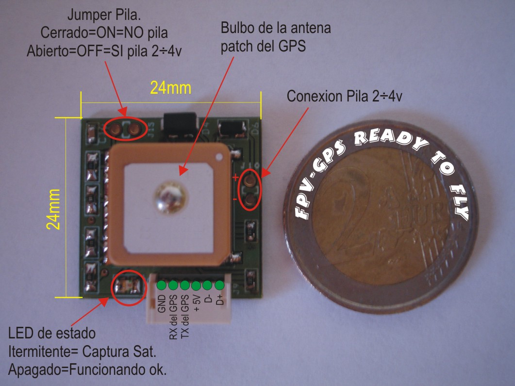

En su momento compre el GPS que Picblanc un miembro del foro de aeromodelismovitual realizo. Y me ha funcionado y funciona correctamente lo que pasa es no encuentro el esquema del cableado como va conectado. Es decir cual es el TX el rx etc.
Alguien tiene el esquema de las conexiones?

Gracias pero no es eso a lo que me refiero, sino al propio GPS, es decir las conexiones del GPS

Hola Yapahoe:
Con la placa con el conector abajo y el puente arriba:
Izquierda Derecha
GND__RxGPS__TxGPS__+5V

Te adjunto una foto para que me digas tal cual esta de izquierda a derecha como va, ok?
gps
Por arielba
#974032
yapahoe escribió:Te adjunto una foto para que me digas tal cual esta de izquierda a derecha como va, ok?
Me han ganado de mano Juan trillo , te iba a pasar esa misma foto. pero veo que ya le tienes .
Espero que te sirva, sino lo dices y vemos en que mas te podemos ayudar.

Una vez mas mil gracias a todos los que nos hechais una mano por que sin vosotros.... estaría complicada la cosa.
Gracias de verdad a todos por ayudar.
Un abrazo

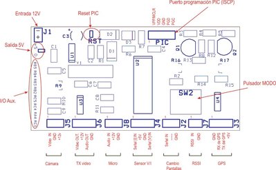

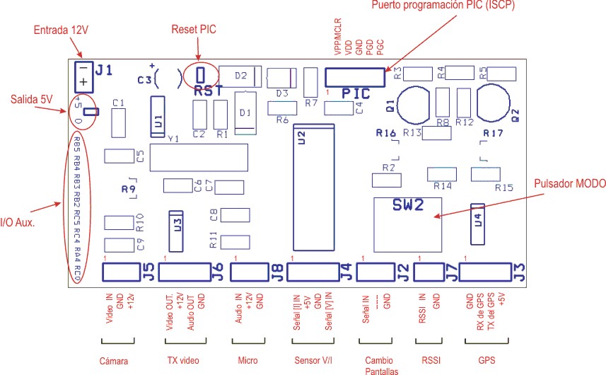

elpuerto escribió:Creo que puede ser este
Aprovecho el diagrama aqui publicado, tengo problemas con el brillo en mi monitor, veo todo muy obscuro, creo que tiene mucho que ver con los tres potenciometros, Alguien me podria inddicar para que es cada uno de ellos? Gracias.
