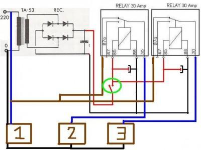

Os paso un esquema si no me he confundido que puede funcionar.
Primero es muy importante mantener el pulsador pulsado antes de meter corriente a todos los compresores para que funciones si no es asi arrancaran todos a la vez.
Puede funcionar de dos maneras con dos condensadores de diferente valor tenemos el retardo,el primer condensador de puede quitar ya que cuando sueltes el pulsador arracara el segundo y con la capacidad del segundo condensador tendras el retardo de arranque del tercero,todo depende del valor de los condensadores para que el rele se quede activado el tiempo que tarde en descargarse.
El primer compresor arrancar en cuando se meta la corriente.
Esquema de reles para compresores.JPG (21.34 KiB) Visto 930 veces

Bueno,bueno,juan y sus inventos que no para el tio.
Vi tu esquema hace unos dias y hoy venia a felicitarte,pero me he puesto a revisarlo de nuevo y he encontrado un "bug" que hace que no funcione como tu piensas.
Como se que te gusta trapichear con los esquemas,te dejo que lo intentes corregir y asi mantienes las neuronas activas.
Un saludo... :wink:
