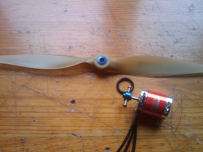

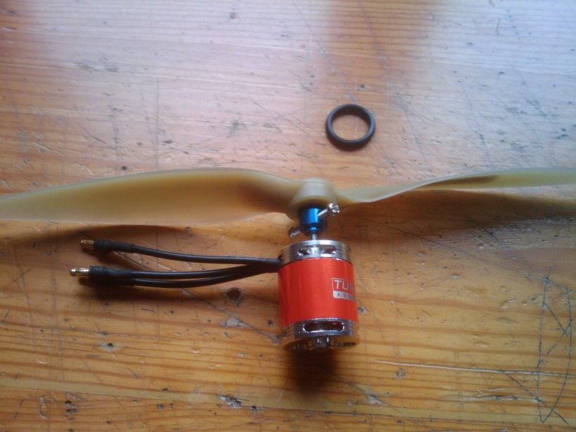

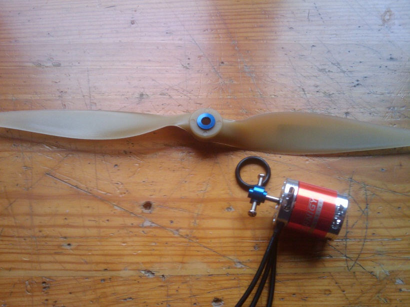

Yo de ti y por seguridad le montaba un cono y asi te ahorras posibles problemas de que se salga.
saludos y felices vuelos!!!!!!!!!!
Por HARENNA
#980643
HOLA¡ ese tipo de montaje esta bien , sobre todo no sufre la bancada en caso de impacto porque la helice cede y amortigua.
Pero yo personalmente prefiero un cono, porque prefiero a que se quede bien fija la helice, aunque este comprando cada 2 x 4 bancadas, eso me da igual je je :) . saludos
Por HARENNA
#980787
Pues mira el diámetro del eje de tu motor, y compra un cono adaptador o bien un adaptador en si. Pos hay en cualquier tienda . Saludos
Por pa22
#980819
Ese tipo de adaptador de hélice se usa normalmente con hélices para eléctricos del typo SF (Slow Flyer). La hélice que muestras es una del tipo Thin E la cual dá "mejor" rendimiento que una SF sobre todo en altas RPM's. En lo particular montaría un cono o un adaptador tipo BULLET en el que la tuerca es un pequeño cono ......... el problema con los conos en eléctricos al igual que las hélices es el balanceo si son de los chinitos puedes pegarte un buen rato a balancearlos, los conos y hélices como los Graupner, ElectriFly, etc. vienen pre balanceados.
El motor que muestras parece ser un Turnigy, ese motor lleva eje de 3,2mm o 4mm según el modelo, si vás por un cono necesitarás igual el adaptador, REVISA las especificaciones del motor y compra el Cono según el diámetro que requiera tu avión y el adaptador que sea del diámetro del eje del motor al diámetro del eje del agujero de la hélice, ejemplo, si el motor tiene el eje con diámetro de 3,2mm debes comprar un adaptador de 3,2mm a 5mm del agujero de la hélice (las hélices con diámetro menor a 10 tienen el agujero de 5mm).
