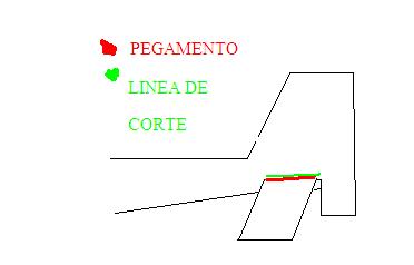

Es decir, que si quiero cortarlo debo cortarlo por encima y por debajo del pegamento. Mas o menos como el dibujo no?
eSTABILIZADOR
Por José Luis González
#383448
:D Efectivamente, de esta forma resulta más sencillo y no deterioras para nada el estabilizador. Por cierto solo cortas para mover el estabilizador y volverlo a pegar sin sacarlo de su sitio. Pasando un cutter grande o una pletina metálica que tenga 1 mm de grosor por la linea de corte te dara la suficiente holgura para que puedas volver a pegar el estabilizador derecho.
