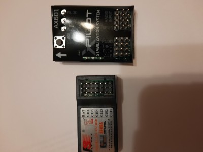

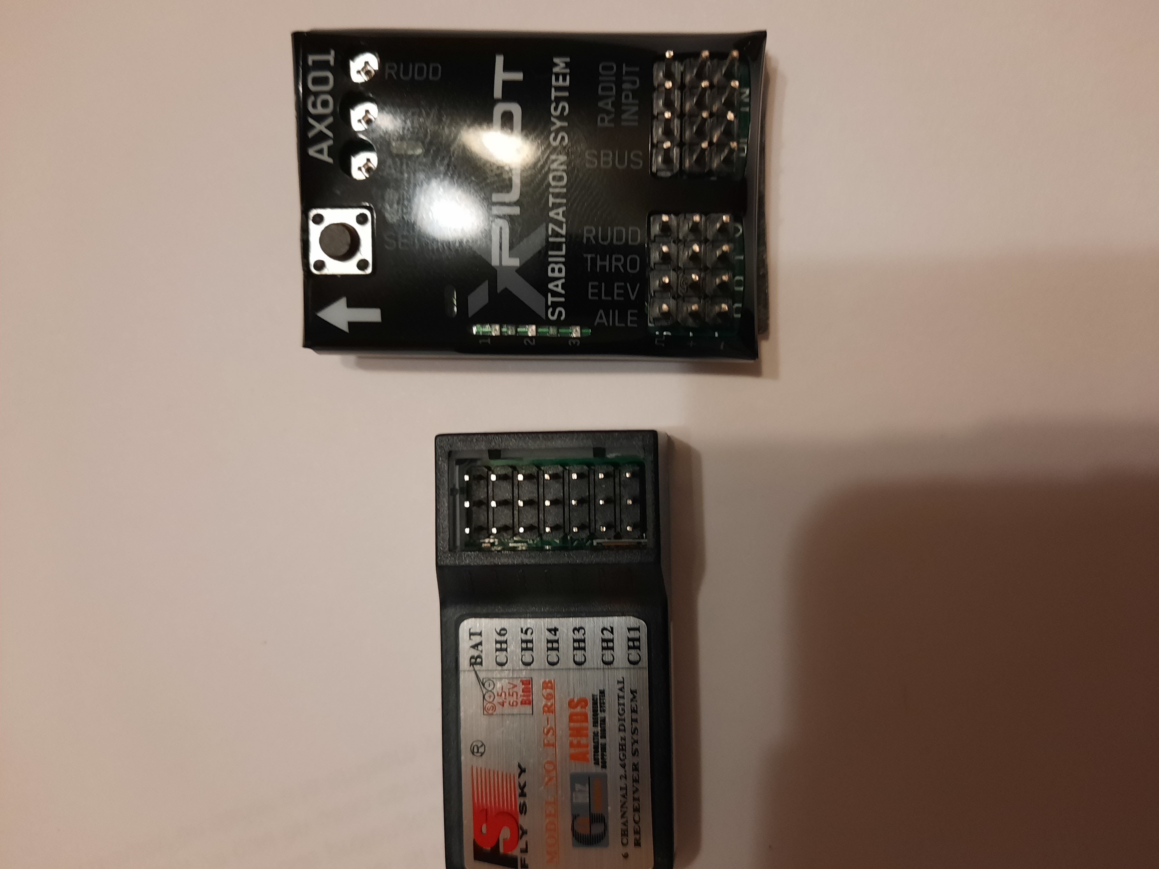

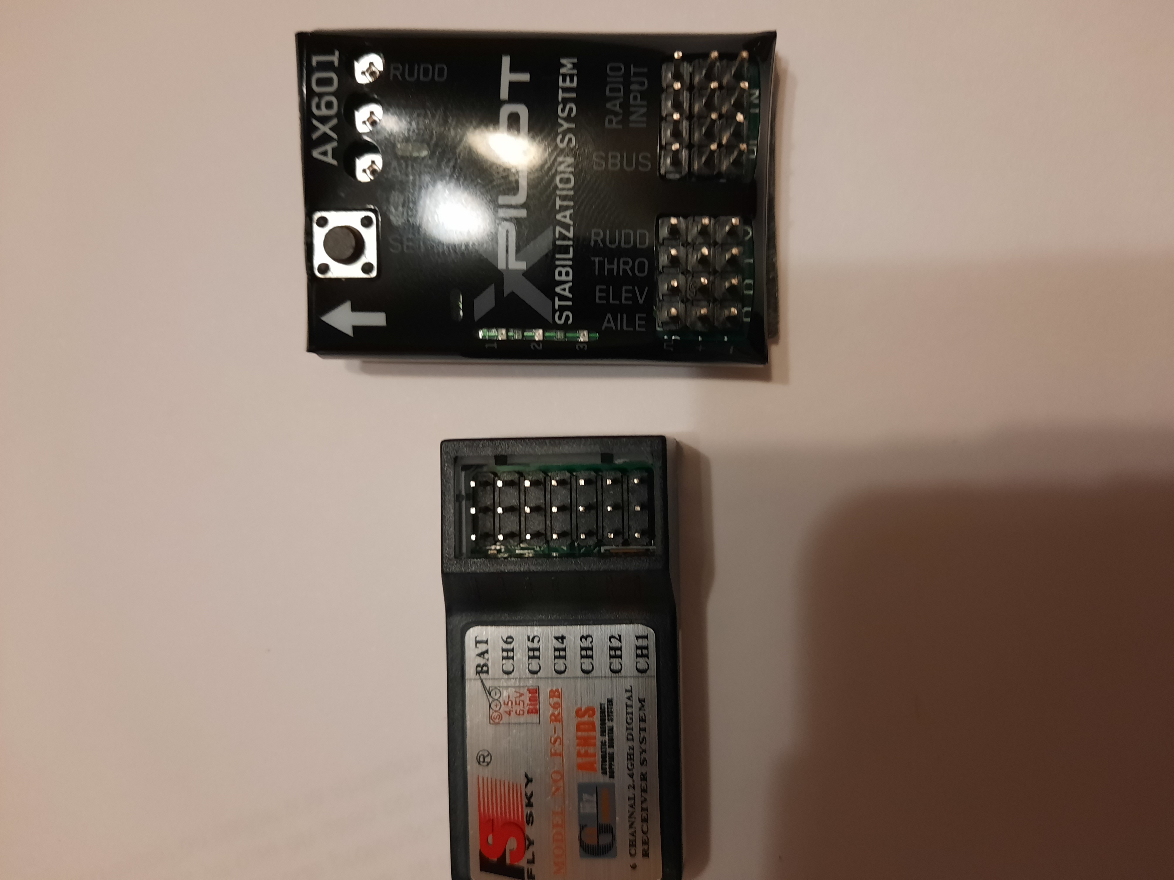

#1417452
Hola
soy nuevo en esto y ante la dudas prefiero preguntar antes
quiero instalar estabelizador para contralar el alaveo timon y elevacion pero me pierdo en conctar los pines desde receptor a al estabelizador y salida a los servo o donde alguna pagina que lo ponga mas claro en español envio foto de receptor y estabilizador gracias amigos
#1417453
Hola yo ese no lo tengo pero he visto que lo venden con las instrucciones, ¿no están bien explicadas?

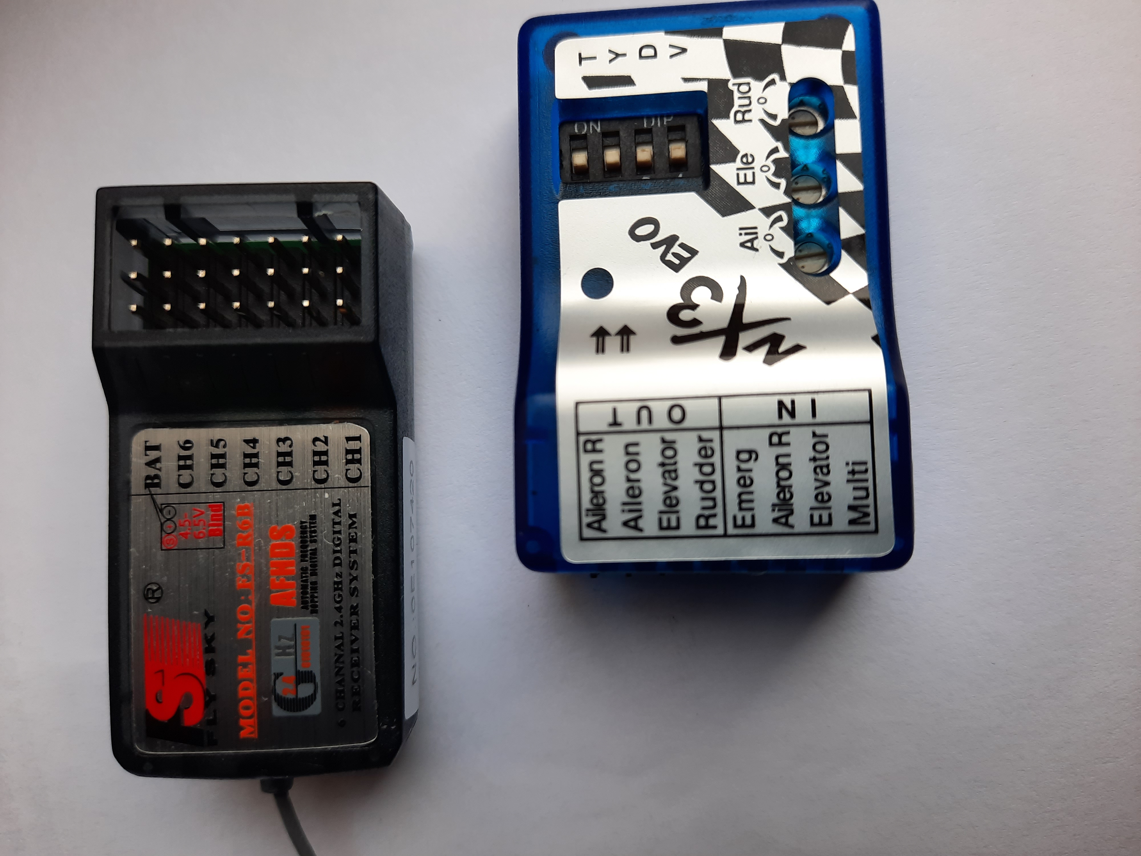

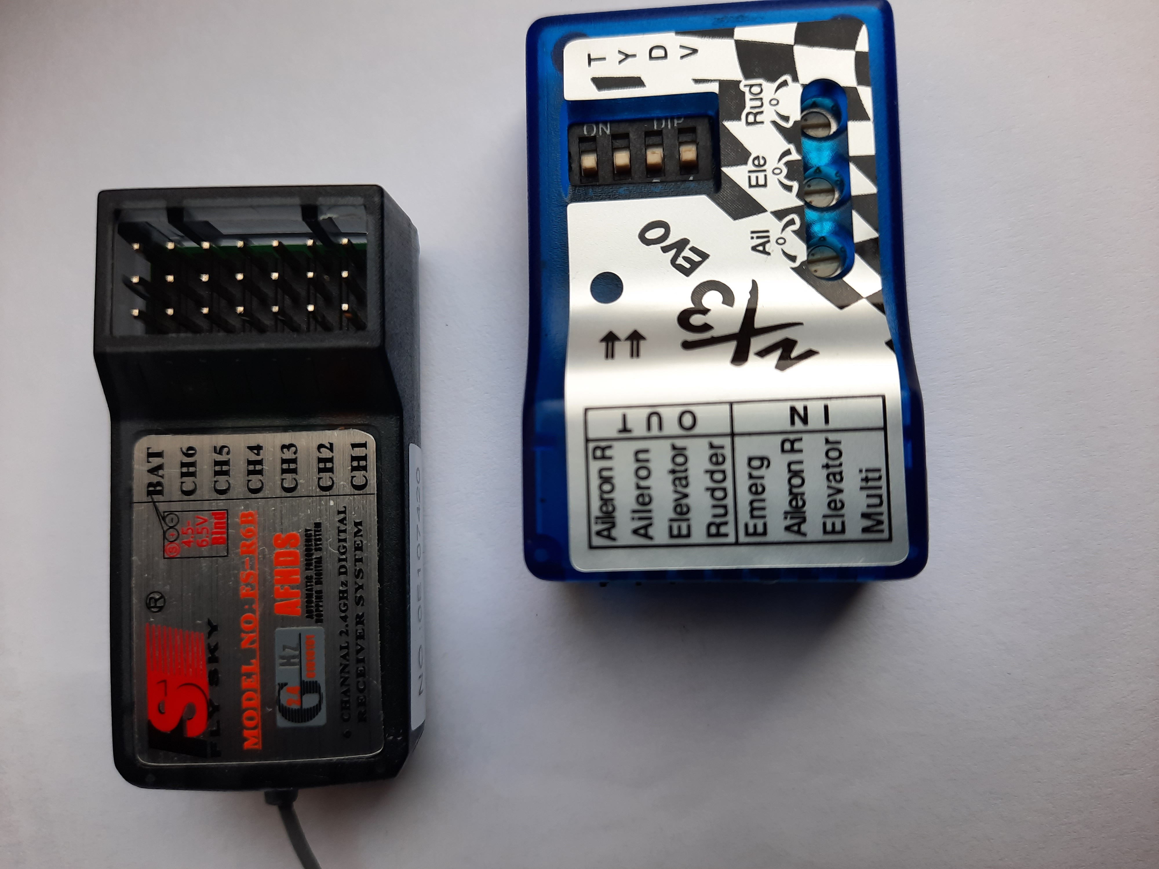

#1417615
Hola amigos soy nuevo en esto compre el estabelizador NX3 EVO las instrucciones vienen en chino ufff
y con los dibujo me me aclaro como podrias enntre receptor y estalelizado mando una foto la entra y salida algo claro esta pero como se acitva el estabelizador hay un cable que bien con tres estoy liado jaja gracias un saludo
#1417636
Hola, yo tengo el mismo y con las instrucciones me apañe. Estaban en inglés pero las he traducido con un programa online.
https://drive.google.com/file/d/1qKrdEk ... p=drivesdk
Si buscas hay videos
https://youtu.be/CwLIkZlRGq4
Sent from my Redmi Note 5 using miliamperios mobile app
