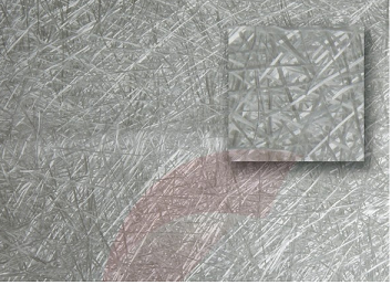

Por CarlosMFM
#1301648
Hola.
Esto es un mat.
Es quizá el formato mas conocido de material de fibra de vidrio para hacer estratificados. Sencillamente son un montón de fibras cortadas dispuestas en todas direcciones y aglutinadas para que se mantengan unidas normalmente con acetato de polivinilo o algún tipo de aglutinante similar hidrosoluble. Su acabado no es muy bueno, se adapta muy bien a cualquier geometría complicada, pero si no se tiene cierta experiencia puede resultar muy engorroso de manipular.
mat de fibra de vidrio.png (170.04 KiB) Visto 2448 veces
Y esto es un tejido.
Y lo es precisamente porque sus fibras están tejidas normalmente de forma longitudinal y transversal aunque también se pueden encontrar tejidos triaxiales, cuadraxiales, sargas etc.
No se adaptan tan bien a formas geometricas complejas, pero no son tan engorrosos de manipular. Son más resitentes que los mat.
El lo que a tí se refiere, el tejido de 50g. te vá a dar un buen acabado y la resistencia a pequeños impactos.
tejido de fibra de vidrio de 50g.png (101.61 KiB) Visto 2448 veces
SailorWis escribió:Y siguiendo con el tema, he visto un tipo de fibra que no es tan aparatoso como la que comúnmente se conoce, es una sola tela muy fina y uniforme, tiene el aspecto del plástico que encontramos en embalajes de los electrodomésticos. Parece más fácil de aplicar
Ilustranos con alguna foto para que te podamos decir algo. Así a bote pronto no sé a que te refieres.
Por SailorWis
#1301665
Gracias por esa información Carlos
Tu segunda opción es a la que me refería. He visto un antes y después en un casco y la verdad es que el acabado es muy fino y también parece menos engorroso como tú dices, ya que como ya está entrelazado no se despelucha. Supongo que será fácil de encontrar. Solucionado esto sigo con una duda anterior: Primero al casco y luego al conjunto, o espero a pegar la borda y aplicárselo al conjunto directamente?
