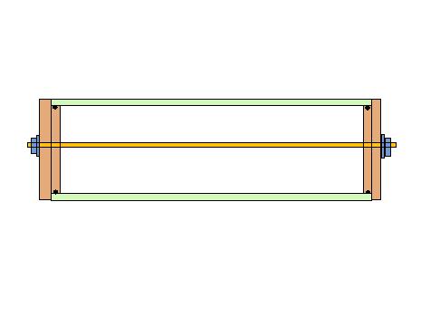

yo por los ejemplos que conozco ( aparte del mio que me flotaba mas que si lo hubiera hecho de corcho :oops: ) suelen poner una varilla roscada entre la tapa anterior y la posterior para evitar que se abran como un corcho de champan al meter presion con las camaras de inmersion, otro ejemplo de mi amigo carmelo lo hace a traves de una brida lateral en el tubo y atornillando a esta la tapa de cierre con una docena de tornillos y una junta de goma intermedia.

solo es pasar una varilla roscada de un lado a otro del tubo de electronica por dos agujeros pasandes en las tapas, en estas, les pones dos arandelas grandes y debajo una arandela blanda ( podrias hacerla de silicona, de forma que al apretarse se deforme y selle tanto la tapa como la rosca de la varilla.

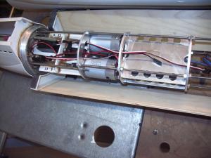

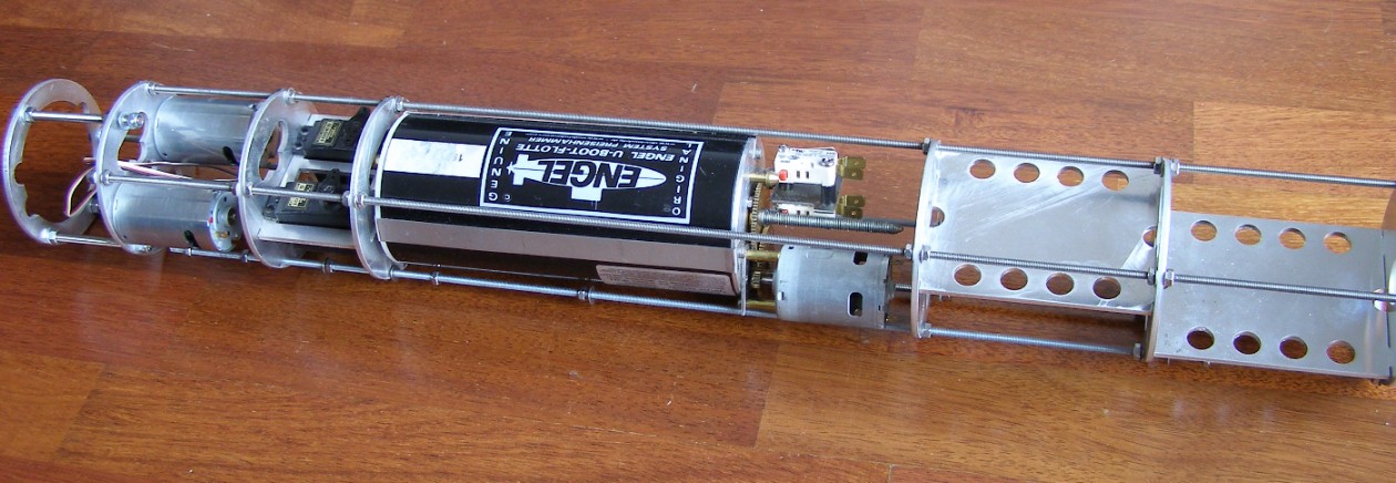

En el mio he sustituido la bancada original por una de aluminio y el cierre de la tapa por una de aluminio con topes de deslizamiento. De esa forma no necesito el tornillo desde la proa ni nada..
A su vez, la tapa la llevo atornillada y pegada a la bancada para que aguante la presión.
Os pongo unas fotos en cuanto pueda.

ya entendi lo de la varilla roscada si lo veo bien y facil de hacer shukoi , gracias .

de todas maneras el tema de las cuadernas para hacer la bandeja , llevas razon , de q debe de ser facil de hacer , pero a mi lo q me pasa es q soy mañoso para hacer las cosas con planos delante, pero sin planos no creo q sea capaz .no sabras tu si existen planos para hacer la bandeja ?

Pues que yo sepa no, lástima no haber sacado las plantillas de las cuadernas, de todas formas, puedes intentar primero hacerlas en cartón y cuando tengas el diseño definitivo pasarlas a aluminio.
