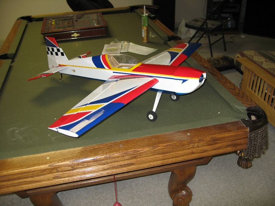

No entiendo dee esos aviones , pero te quiero de decir que esta muy muy wapo :wink:

Hola, para que vuele bien:
http://www.hobbycity.com/hobbycity/stor ... oduct=3886
para ir sobradísimo y 3d:
http://www.hobbycity.com/hobbycity/stor ... oduct=2139
ó
http://www.hobbycity.com/hobbycity/stor ... oduct=3884
---Una batería de 3S unos 1800-2200mah max y al menos 20C
ejem:
http://www.hobbycity.com/hobbycity/stor ... oduct=6327
---Un variador de 40A o 50A con BEC
ejem:
http://www.hobbycity.com/hobbycity/stor ... oduct=2165
Para el primer motor una APC-E 11X5.5
Para el segundo o el tercero una APC-E 12X6 e incluso algo mayor en el 3º.
Con esta configuración te quedará ligero y agil
Por miguelonete
#670957
con el equivalente al 2814 te sobra para hacer 3D, en axi lo recomiendan para 3D de 1,1kg y más le vale no llegar a ese peso.
con la 11x5,5 mejor pon las 2200, el consumo se acerca a los 30A...
el equiv. al 2826 es una burrada... :lol: :lol:
