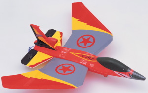

Por A G G
#131016
bueno el avion que voy a reciclar tiene dos miniservos y el radiocontrol es diferente a los de bastones.y con los controles de bastones ya tengo mas experiencia porque tengo autos r/c claro no es igual que un avion
pero ya sabes masomenos lo que manejas.
el control de el avion es diferente. el acelerador tiene tres posiciones
apagado, velocidad de despege(alta), y velocidad crusero(medio)
y tiene una sola palanca si se mueve en cuatro direcciones
derecha izquierda arriva y abajo
este es avion: :lol:
Por SerialK
#131055
