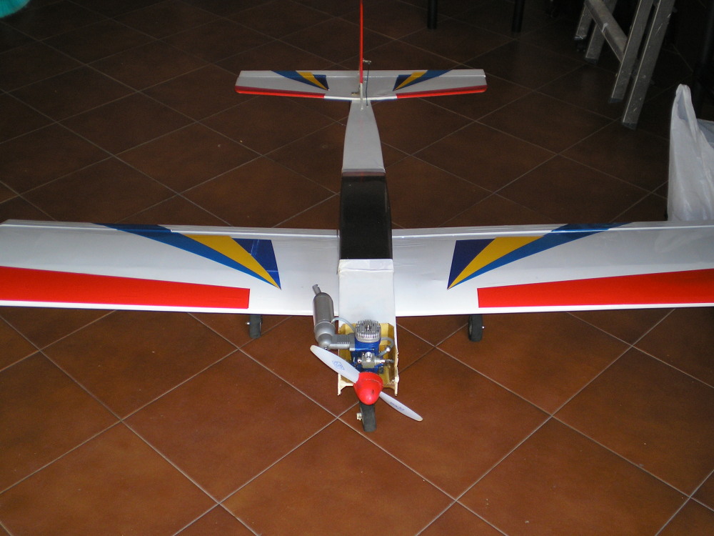

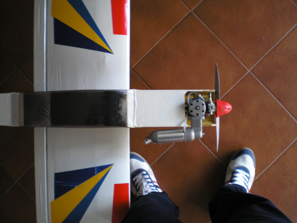

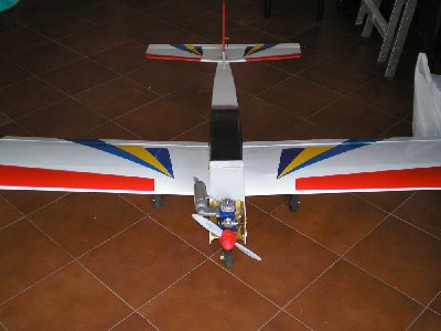

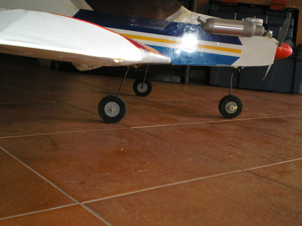

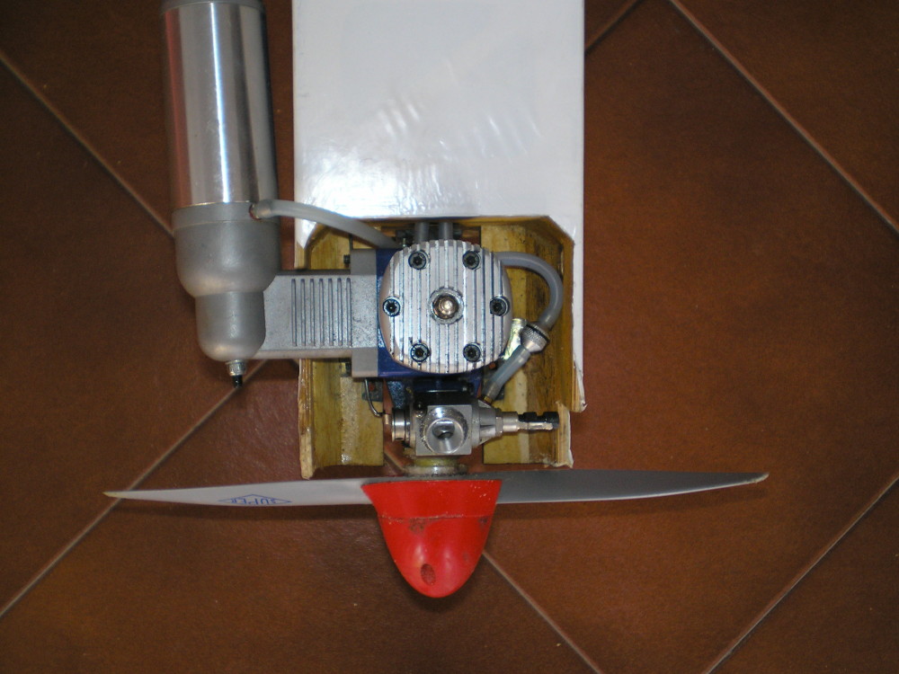

Hola, el motor, después de tocarle a todas la agujas, se sigue parando cuando lo pongo en vertical, apuntando hacia arriba. Ya no sé lo que hacer.
Estas son unas fotos de prueba, en las que tenía el motor en una posición mas retrasada y no estaba girado un poco a la derecha.

hola por curiosidad que helice es esa que le tienes puesta? un saludo.
Por jlmm36
#818943
una 12x6.
