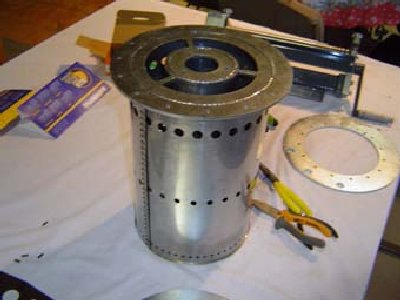

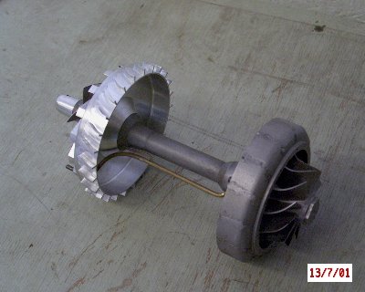

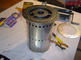

Eso hace un ruido estupendo... Yo hace unos cuantos años me compré un turbo de un autobús en la chatarra con intención de hacer una turbina, como era extremadamente grande no la hice. Esto era cuando mi amigo Xoel hizo su primera turbina... yo como no tenía medios suficientes desistí de hacerla aunque el otro día me entró la cosa de hacer algo (aunque sólo fuese ruido). Y ahora estaba mirando el cajón de la chatarra...
Comentarios de mi corta experiencia.

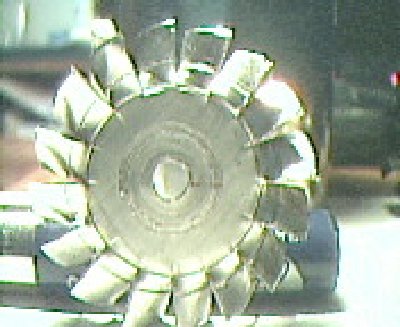

La rueda de potencia en que material es ?, parece aluminio. Si es aluminio no te vale ni para encenderla con gas. y supongo que no la tienes terminada, te falta hacer los perfiles a los alabes de la turbina.
Ánimo con la construcción, que es lo más entretenido del mundo y vete poniendo fotos de la misma.

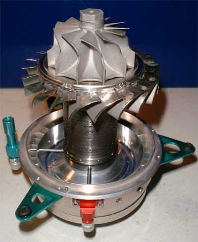

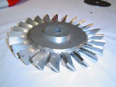

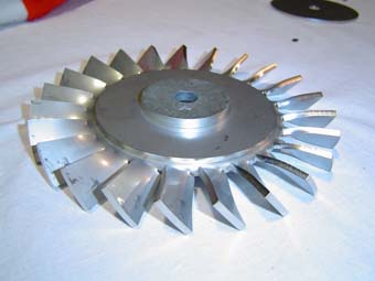

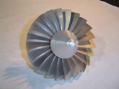

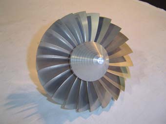

Yo luego quise hacer una turbina similar a las Sophia aprovechando la rueda de potencia de un turbo.
Yo te dejo algunas de las fotos de lo que empezó a ser mi "turbina". son de malísima calidad. hace muchos años y con una webcam mala.
Saludos Cordiales
José Mateos. :roll:
La maravillosa Sophia
Esta era mi idea
la entrada de aire

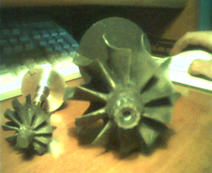

Esta fue la rueda de potencia mía, en acero.
Comparativa de una turbina de 50 y la del autobús
