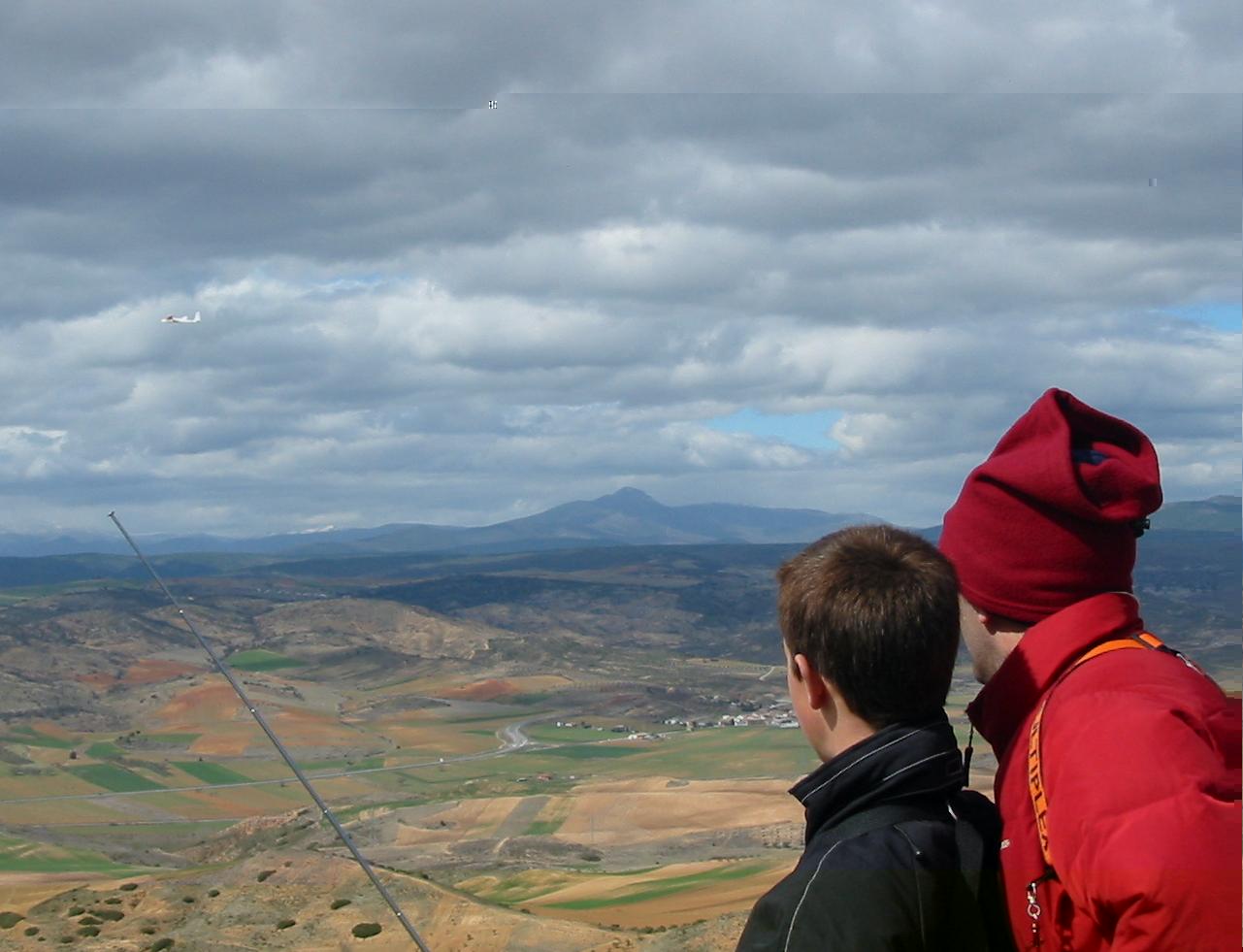

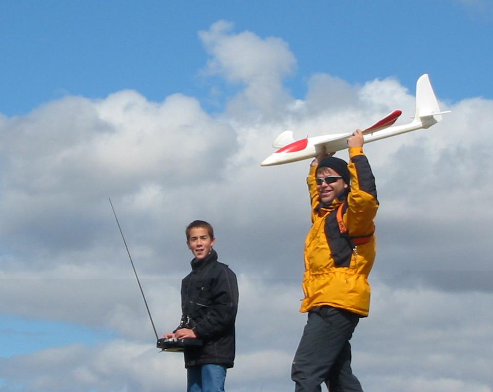

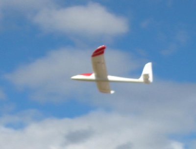

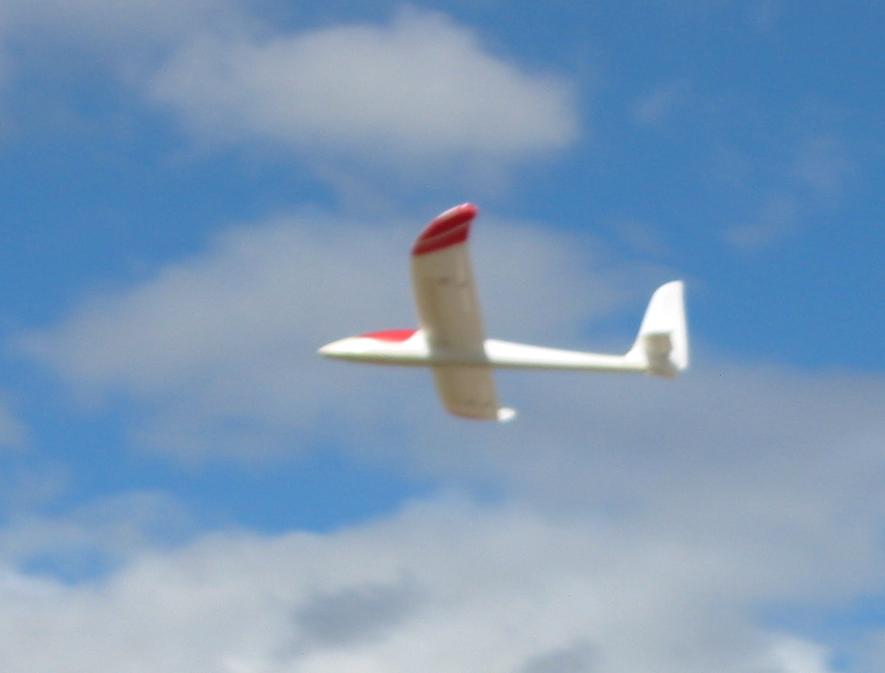

El domigo 27, después del Open.
Todavía estaban arriba los "ingleses", los "franceses", y algún "forero" que otro... :wink:
¡¡¡Vuela GENIAL!!!
Le pusimos un poco de plomo para dejar el CG en su sitio, unas tiritas de cinta sujetando baterias y alas. Álvaro toqueteo un poco los menus de la Evo para activar los flaps y con la ayuda de Borja ¡¡a VOLAR!! y ¡¡yo!! como piloto de pruebas.
Álvaro me ayudó a trimarlo y ¡¡SUPER NOBLE!!
Con poco mando le voló mi madre y también aguantó como un jabato.
Mi padre le hizo un "crash-test" contra la Alcarria y se rajó el larguero de carbono.
Ya está arreglado, pero tenemos que mejorar el cableado de servos para que me resulte más comodo el montaje.
Álvaro a los trims
Primeros metros en el aire
1er. lanzamiento a cargo de Borja

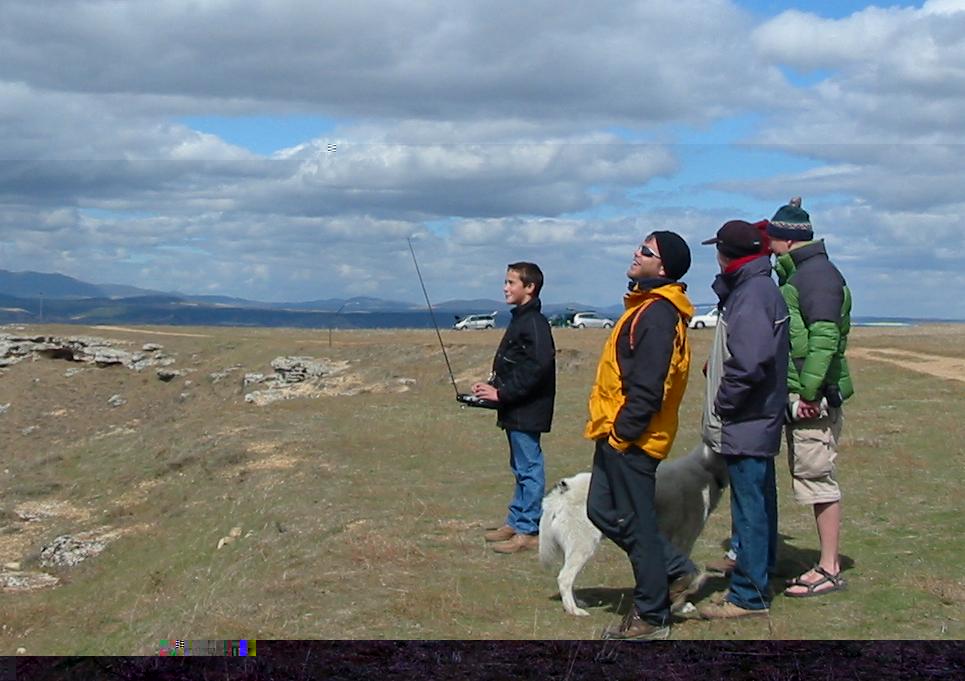

...fotito más.
Con Borja,Cristobal, Álvaro (escondido) y Kewin.
