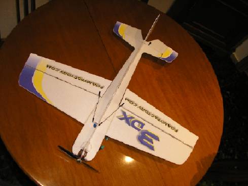

Por fin hoy, con el regulador de Albert he estrenado mi 3D-X con un Flyware 220 y LiPos de 2s 340milis y tansolo 10C de descarga, y... JUAS, QUE PASADA DE AVIÓN!!!!!!! Vuela mucho mejor que el Shock-Flyer!!! Me ha gustado muchísimo... Ni si quiera lo he tenido que trimar! Vuelo noble pero a la vez, cuando quieres hace lo que le pidas...
Lo he hecho tal cual del Plano de Foamy Factory...
.Saludos, Marcel.

Por Marcel
#19957
Buenas,
Pues no, lo saqué de http://www.foamyfactory.com .
Pues en la calle no lo he probado, porque sólo lo he volado en Indoor... Pero creo que no hay problema, yo mi Shoky lo volaba sin problemas fuera... Y Luis tambien (claro que él lo hace todo!!! :D )...
.Saludos, Marcel.
P.D.: En la foto se ve el Avión como muy mal cortado, pero és por la baja resolución de la Fotografía, está bien cortado :D !

Por Marcel
#19964
Buenas,
Te comento...
Yo lo he hecho con Depron de 3mm íntegramente con partes que he reducido el peso y lo he motorizado con un Flyware 220 que pesa 31gr y LiPos de 340milis... En total pesa 173gr calculados... Vuela de maravilla para Indoor
Si le metes un 400, augmentas muchísimo el peso pero si lo haces con Depron de 6mm, te irá bien para Outdoor. También deberías hacerle las alas con Depron de 3mm con Perfil, si se lo preguntas a Enri250 (Enrique) seguro que te ayuda, él lo ha hecho así, pero le ha metido un Axis 2208. Pero tambien lo provó con un 400 y iba "bastante bien"...
.Saludos, Marcel.
