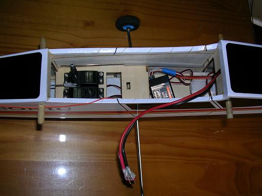

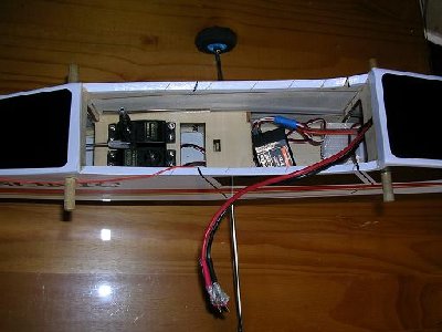

Peso total unos 1700 gramos, ya que he tenido que lastrar con plomo (lo cual me jode bastante) para que el cdg quede en su sitio, al pesar el motor sólo 132 gramos.

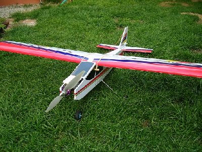

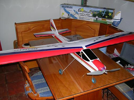

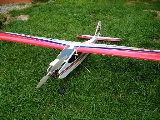

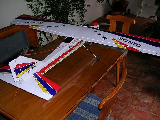

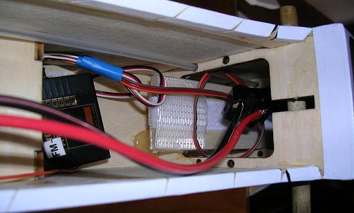

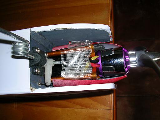

Inserto fotos de como ha quedado:

Soporte por debajo, he tenido que plomear y he sujetado con cinta para que no hubiese movimientos raros en vuelo.
