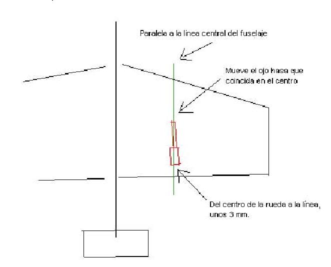

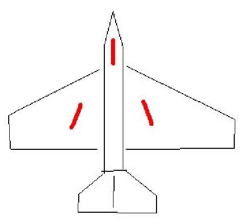

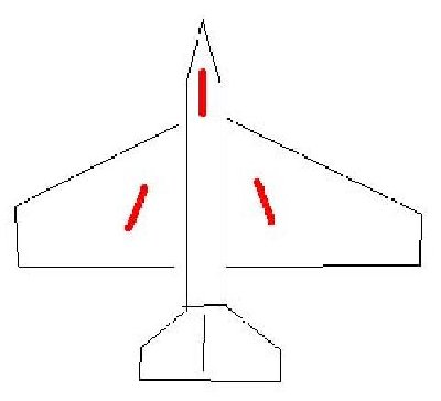

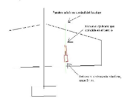

Por Felix Barrao
#891958
Bueno, como el ave nocturna ha contestado, hay poco más que decir. He hecho un dibujo ( lamentable, por cierto) para que te quede claro cómo dar la convergencia, por supuesto, el ángulo lo he exagerado, para que se vea, pero es inapreciable a simple vista. A ojo es difícil ajustarlo, porque no hay referencias en el ala que te dejen ajustarlo ópticamente. Lo que hice fue, midiendo con un metro desde la linea central del fuselaje, dibujar con un lápiz una línea paralela en las alas a la altura desde donde está e tren, así, luego, mirando desde arriba, te haces idea. Venciendo la rueda hacia atrás, ( en la posición en la que e queda con el avión posado en el suelo), mira desde arriba, busca con el ojo hacer coincidir la parte delantera de la línea con el centro de la pata, y que la parte trasera de la rueda, en vez de coincidir en el centro, esté desplazada lateralmente unos 3 mm. Si no me explico, te hago otro dibujo.
EDITO: He hecho otro dibujo, ( más lamentable todavía) para que quede un poco más claro, porque al leer lo que había escrito, no lo entendía ni yo. :oops:
Ya contarás.
Félix

Por ADominguezt
#891961
Félix tus lamentables dibujos son muy aclaratorios para el que sepa de que iba el tema. Yo creo que queda bastante claro. Lo que con tu permiso, los voy a traducir al Castellano para que el foro lo entienda y sea más fácil para los foreros. Si pinchas en ña imagen se amplía a la resolución del dibujo de Félix.
Con tu permiso
Por Jesús Angel Serrano
#891993
Ya contarás.
Félix
Realmente al madrugar tanto uno se levanta espeso. :mrgreen: :mrgreen: :mrgreen: Fijaros que Felix ha empezado a postear a las 7.28 de la madrugada, local time. Que bien se duerme a esas horas. :lol:
Yo me acabo de levantar y me encuentro fenomenal, descansado, lúcido y listo para acometer las tareas diarias. :D :D :D
Por cierto que eso de mover el ojo hasta que coincida con la linea es para nota, no?. Por lo demas ¡que majo ta quedao el T-45, Felix!. :D
