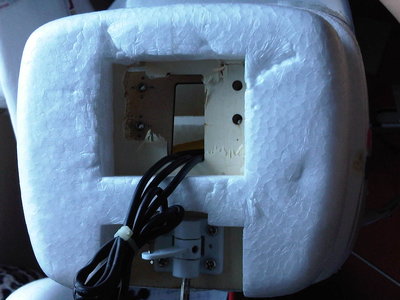

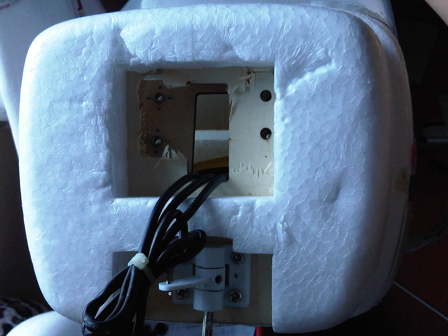

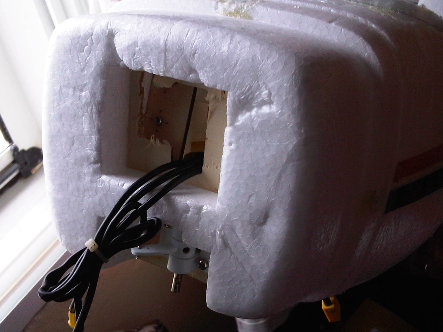

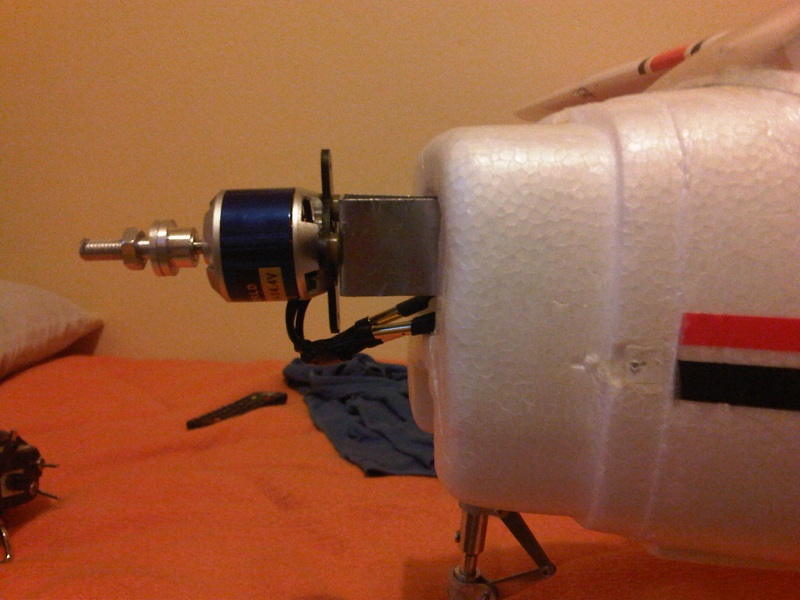

Buenas.Despues de que parara el viento ya de una vez,me dispuse esta mañana a volar mi flamante big cessna 182 comprada hace una semana.No me atreví a despegarla del suelo ya que el pavimento no estaba muy bien por lo que la lancé desde la mano y bien.Ya en el aire y con medio stick de gas cogí altura y empecé a trimar bien para que el avión fuera mas o menos estable.El problema empieza cuando doy el stick de gas a tope.Cuando lo hago el avión empieza a ascender en vertical en vez de seguir su trayectoria.Le quito gas y todo bien,vuelvo a dar a tope y mas de lo mismo.A la tercera vez que lo intento,(quien me mandaría..) el avión entra en perdida y pierdo la vision con un arbol que habia delante con el consiguiente piñazo.Rompo motor,bancada,morro y alas tocadas.
Me gustaria saber si alguien pudiera decirme a que se debia esta trepada que hacia el avión cuando daba gas a tope.Tambien algun consejo de como cambiar la bancada del motor ya que esta como encajada en el corcho y no veo otra manera de sacarla que no sea rajandolo.Os dejo unas fotos y perdonar por el tostón.
Por ralph
#1054020
Pues a reparar.
El problema que has tenido era la incidencia del motor. Tiene que apuntar un poco hacia abajo, así el motor tira del morro del avión para abajo y compensa el aumento de sustentación que se produce al aumentar la velocidad que es lo que hace que el avión subiera de esa forma al acelerar.
Si hubieses mantenido el motor menos acelerado el avión habría sido controlable y hubieras podido aterrizar sin más problemas que los que te puedan causar tus propios nervios o la falta de pericia que nos caracteriza a todos por este foro de iniciación.
En fin. Para reparar la bancada, viendo que parte del parallamas de madera sigue entero y parece firmemente sujeto, se me ocurre recortar un cuadrado de contrachapado y pegarlo sobre los restos del parallamas de madera actual. Con un agujero para pasar los cables y ventilación al fuselaje. Y atornillas el motor al contrachapado nuevo con los mismos tornillos que tenías antes.
Tendrás que poner unas arandelas en los tornillos de arriba de la base del motor y en los del lado izquierdo. El motor tiene que tener incidencia hacia abajo y a la derecha, visto desde atrás.
Ya nos contarás qué tal el re-estreno.

Muchas gracias por la respuesta compi.La verdad es que cuando vi que habia algun tipo de problema debi haberlo aterrizao y no seguir dandole gas...cosa de novatos,jeje.Lo de la idea de arreglar el parallamas de madera me parece tambien perfecta.A parte de lo que dices de la mala colocación del motor,lo del ascenso del avión al dar gas a tope ¿podría ser tambien del centro de gravedad?Es que no he prestado mucha atencíón a eso y creo quizá haya influido.Un saludo y muchas gracias.
Por Pabloalkala
#1054030
Okis,muchas gracias por la ayuda Ralph!!Voy a ponerme manos a la obra a ver si logro repararlo pronto,jeje.Un saludo y gracias!

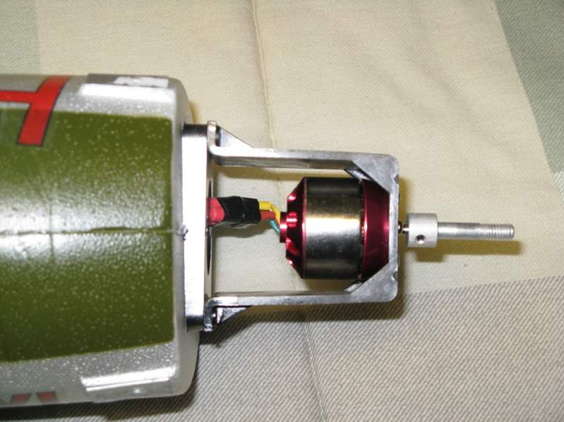

Festivamente.. como dice Ralph, la incidencia del motor suele apuntar un poco hacia abajo y hacia la derecha visto desde atrás. Te pongo una foto de P-47 en el que se aprecia desde arriba esa incidencia a la derecha. Hacia abajo es aprox, los mismo grados. El centro de gravedad y el buen triamado de timones y alerones son otros puntos cruciales.

Juas,aora que me dices eso.Me entran ganas de darme de ostias...Lo cierto es que cuando compré el avión,el motor venia tal y como pone en la foto que acabas de subir.Mi hermano y yo pensamos que seria un defecto de fábrica el hecho de que el motor estuviera un poco desplazado a la derecha por lo que decidimos ponerlo derecho...y ahi metimos la gamba..Vaya cagada macho :? .Seré gilipollas..

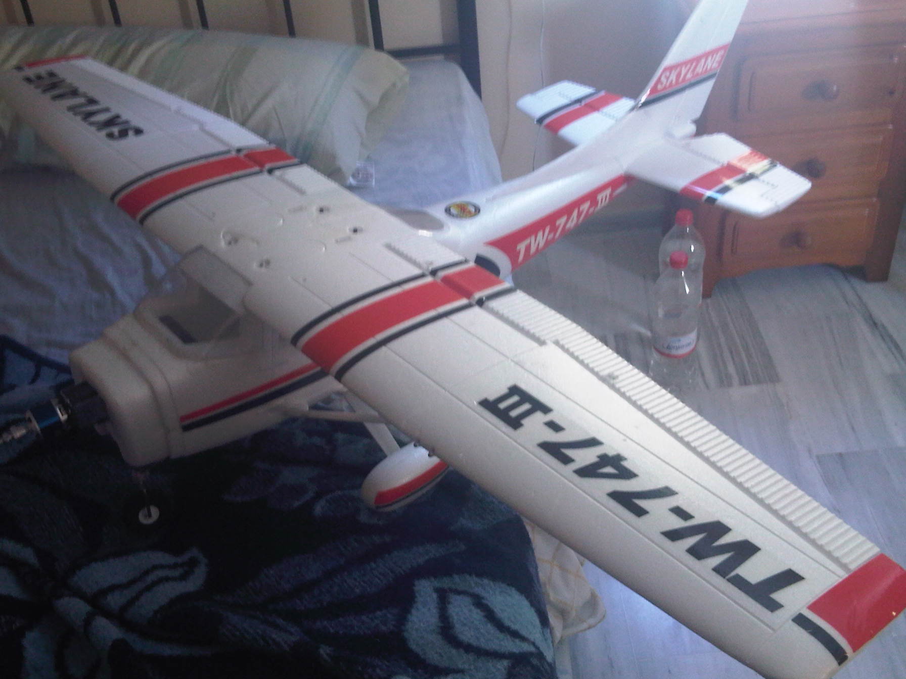

Pon alguna foto del avion general y de las alas en detalle a ver si vemos algo rraro, rraro..

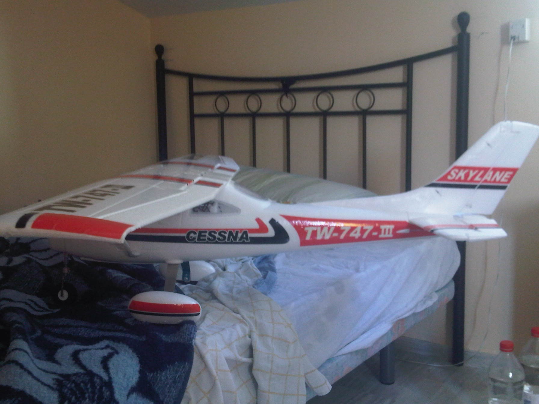

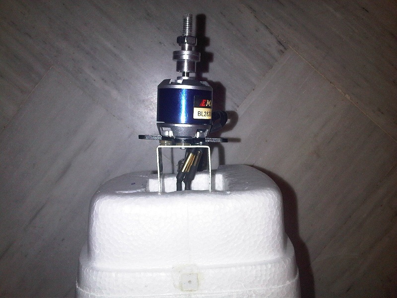

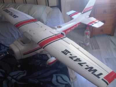

#1055938
Aqui os dejo unas fotos.Yo creo que va a ser problema de las alas.De todas formas le voy a dar un poco mas de incidencia hacia abajo a ver si asi se corrije el problema.
Por 14356rc
#1055954
Así a simple vista no parece que haya nada raro, ya que supongo que tanto las alas como el estabilizador están "encajados" en el hueco que el fabricante ha dejado disponible para ello, y si a otros compañeros este avión les ha ido bien no tiene por qué darte problemas a ti en ese aspecto.
Por otro lado, ¿el avión vuela mal sólo cuando va con el motor encendido o al planear tampoco lo hace correcto?
Si planea bien, es problema casi exclusivamente del centrado del motor.
Si planea regular (no sé si te ha dado tiempo a probarlo sin motor o si siempre lo has llevado con el motor dando vueltas), es probablemente que el centro de gravedad esté atrasado, y ésto provoca que el morro siempre tenga tendencia a subir.
A lo mejor el problema viene de otro lado, pero ésto es lo más fácil de comprobar y lo que suele dar más problemas.
Espero haberte ayudado en algo y ya nos contarás si se ha solucionado.
