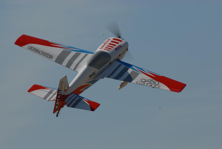

Gustavo, hoy (en el Encuentro de Mijas) he visto volar la Katana 2,60 de Krill con el EVO80 y el CAP 580 de Great Planes con este mismo motor, ambos aviones son validos con este motor, un DA100 sera mas potente pero tambien hay que tener en cuenta que con este motor nos ahorramos bastante peso (mira pesos de los motores y escape doble en el caso del DA) y sobre todo nos ahorramos un buen puñado de euros.
Yo no lo he volado pero por lo que he visto mueve ambos aviones con bastante soltura.

Hola Gustavo:
Tal y como han comentado yo lo tengo montado en el Katana de Krill de 2,60 y estoy muy satisfecho con el resultado. No tiene toda la entrega que te daría un 100 pero es más que suficiente para hacer tablas de F3M y podrás hacer torques sin ningún problema ya que la trepada es ilimitada. Menos peso y menos dinero que un 100, con lo cual es una opción interesante a considerar.

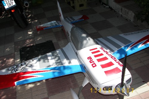

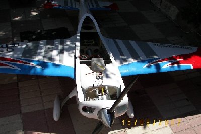

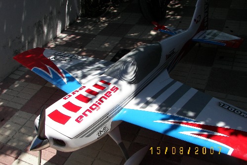

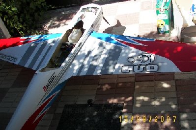

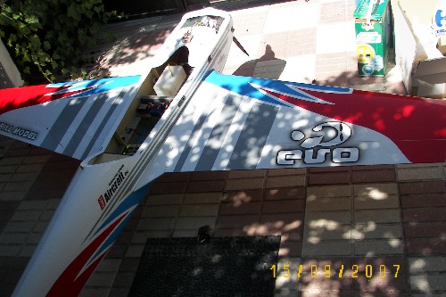

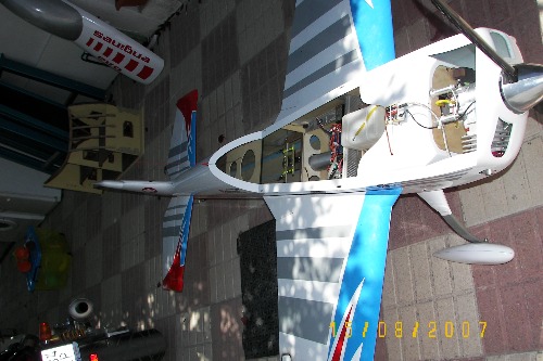

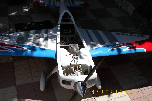

katana
Katana
Por AJS

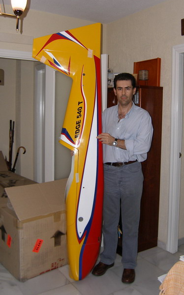

Hola a todos, meto aquí mi duda porque yo estoy en el mismo dilema y viene a colación.
Después del desastroso final de mi Velox en Chiclana, que tenía montado un zdz 80 rv-j, y con el cual iba sobrado de motor, me he decidido por un edge 540T de xtreme-composite de 2,60 m
El velox era un avión más ligero (el mío pesaba unos 10,5 kg) y el edge podrá salir, según he visto en los foros americanos, por 11,5-12 kg (yo creo que con el zdz 80 puede que incluso menos), por lo que creo que tirará bien de él. Todo el mundo pone un 100, y me gustaría comparar ambos motores, si alguien tiene datos de un DA-100 u otro 100 cc a ver si los pone.

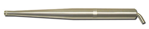

Ya lo tengo en casa y hay suficiente sitio para un resonador ya que la bayoneta queda a 17 cm de altura respecto al suelo del fuselaje, este resonador de KS mide 6,5 cm de diámetro.

He estado leyendo por los foros americanos y parece que el mejor de los resonadores es el BMB, dando prácticamente las mismas rpm que un DA 100 sin resonador (sólo unas 150 rpm menos) por lo que el rv-j se ve que es una bestia. Me he bajado unas tablas de la página de BMB, pero están en alemán, y no entiendo ni papa, si alguien me puede ayudar se lo agradecería.
Como en el edge cabe perfectamente la única cosa que dudo a la hora de poner un resonador es la respuesta en baja que según he leido parece que no es buena, si alguien tiene experiencia le agradecería que me lo comentara. También veo que los resonadores no tienen toma para el humo, supongo que no habrá problemas en ponerle una.
