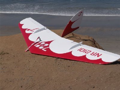

si ,a dia de hoy es de lo mejor , lo que marca la diferencia es el perfil , la cola central y los alerones integrados
yo la copie de http://www.northcountyflyingmachines.com/halfpipe.htm
y me salio "baratita" , lastrada 950 gramos y te aseguro que da miedito en ladera y en ds se porta, pero es solo 1,20 de envergadura

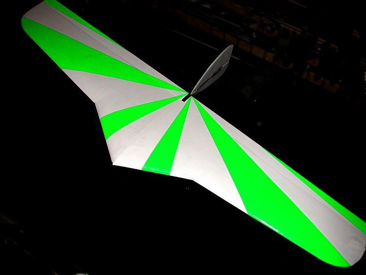

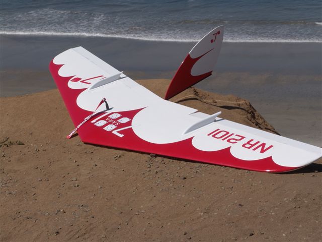

y una fotito de la bluto

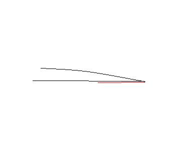

Para dar el rendimiento necesario a la EVOZACK, hay que dejar los bordes de salida bien afilados. El problema es que el corcho rompe.
La solucion es poner una tira de fibra laminada con resina de unos 5cm de ancha en el borde de salida por el intrados.

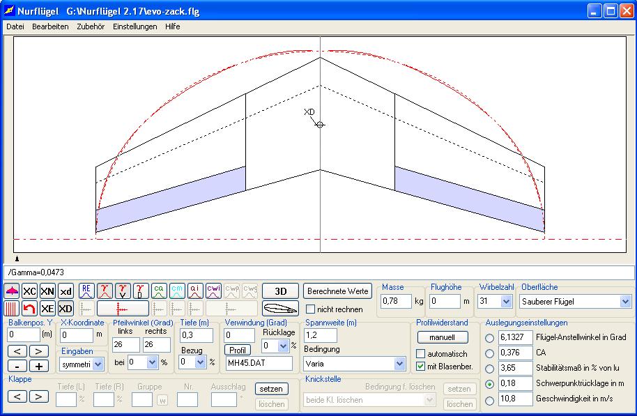

Hola.Estoy pensando en EVOlucionar y le he estado eschando una mirada al plano pero no veo donde esta el centro de gravedad.Alguien lo sabe por donde cae?
Por Eduardo Nuñez
#198473
Der Schwerpunkt auf 175mm eingestellt. Mit zunehmender Erfahrung kann er später bis auf 185mm zurückgenommen werden.
eso dice en la segunda pagina. que viene a ser:
centro de gravedad a 175mm de la nariz, con experiencia se puede retrasar a 185mm.
yo lo voy a poner a 180mm

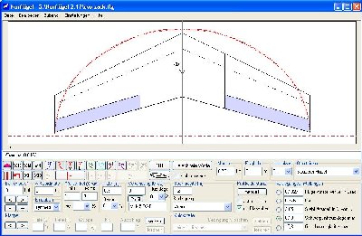

en la foto se puede apreciar la distribucion de la sustentacion casi casi elíptica, que es sinónimo de buen rendimiento.

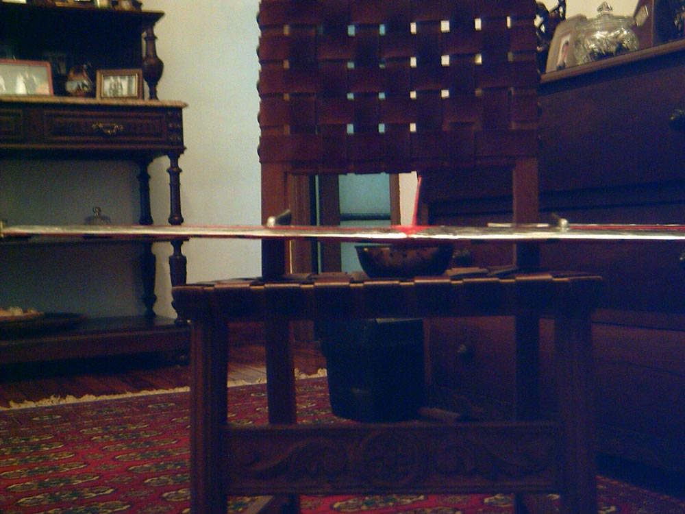

Hola Estoy en pleno proceso y me surge la duda :? de si los -2,5º k pone de torsion en la puntas lo estoy haciendo bien. :?:
Es correcto el dibujo?
Por Eduardo Nuñez
#201751
eso es, pero con el mh45

Eduardo, lo siento pero mi aleman es casi nulo, (o totalmente) y estoy interesado en hacer una EvoZack ... tengo el perfil Mh 45 y veo el esquema de nuestro compañero aleman, pero... que torsion tendria que darle a las alas ? si las forramos en una lamina fina de balsa o incluso en limoncillo tipo clasico no seria mejor ?
yo tengo experiencia en vuelo, pero tengo un par de amigos que aun andan verdes y no se si sera buena obcion la evo para ellos ... quizas mejor una zagi normal ?
Por Eduardo Nuñez
#208332
son 2.5º (como apuntando hacia abajo) , lo pone en el dibujo en la parte de la izquierda junto al marginal

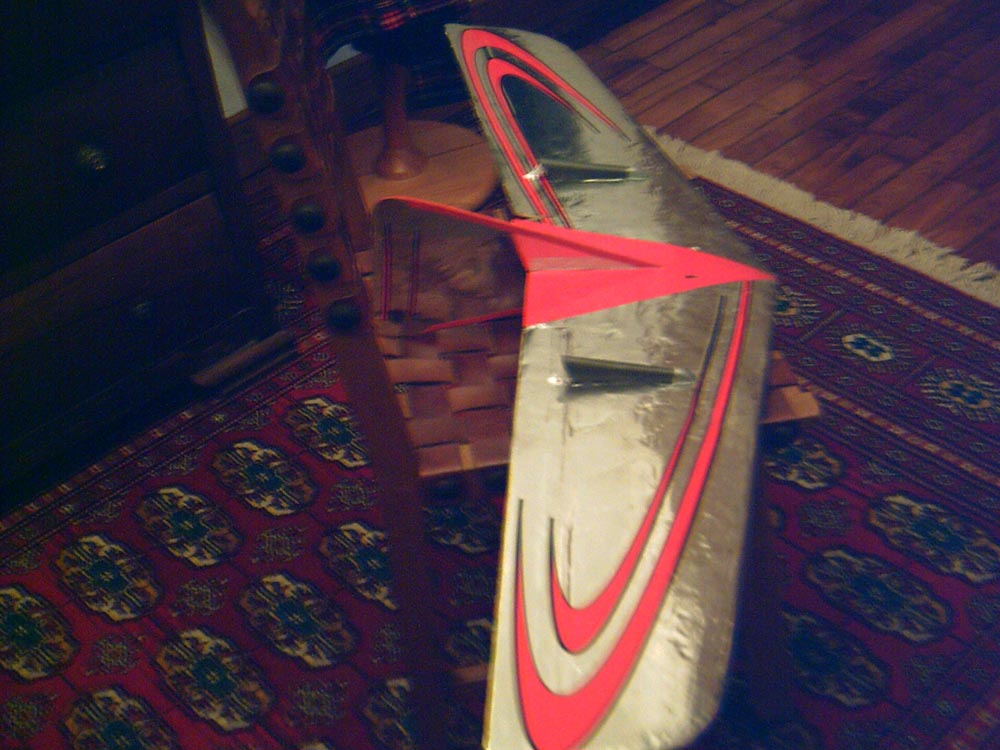

Este sábado probe la Evo-zack aunque no he podido hacer demasiado porque no había viento, así que estuve pillando térmicas con el Easy Glider.
No está del todo terminada, quedaría forrar y cajear el receptor y batería.
El peso en orden de vuelo era de 400 gr y eso que iba con una pila de 5 elementos AA, que tenía por ahí. Con lo cual la carga alar era de 14 gr/dm^2, así que la velocidad era baja y por lo tanto el nº de Reynolds, lo que resta cualidades.
Menos mal que me anduve rápido y me dió tiempo a corregir, pues tras lanzarla, tendía a picar (por eso es recomendable en la primera prueba salir un poco trimado arriba). Es muy posible que ésto sea debido al asunto de la baja velocidad y nº de Reynolds. No obstante el planeo es seguro, lo cual augura un estreno seguro en la ladera, ... cuando haya viento.

Supongo que le has hecho el borde de salida con el foam tratado, pero ¿Seria posible hacerle un borde de salida con balsa?, ahora no acierto a ver por que no se hace de esa manera, solo seria adquirir un borde de salida comercial, y adaptarlo.
Por Eduardo Nuñez
#235034
olvidate de los bordes de salida comerciales, solo valen para entrenadores y algún velero sencillo.
cuando te metes con perfiles autoestables el borde de salida tiene curvaturas y concavidad por la parte supierior, partiendo que encuentres uno con las medidas va a ser un triángulo, y no lo es.
el borde de salida es muy delicado, el lo que le da las características de autoestabilidad, y cuanto mas afilado, menos resistencia, o mejor dicho mas se aproxima a los datos del perfil.
