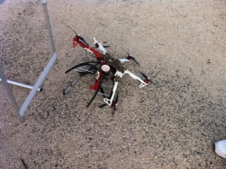

Las pruebas a ciegas salen caras... te lo digo yo. :roll:
Saludos a todos
Una de mis pruebas con resultado fatal...

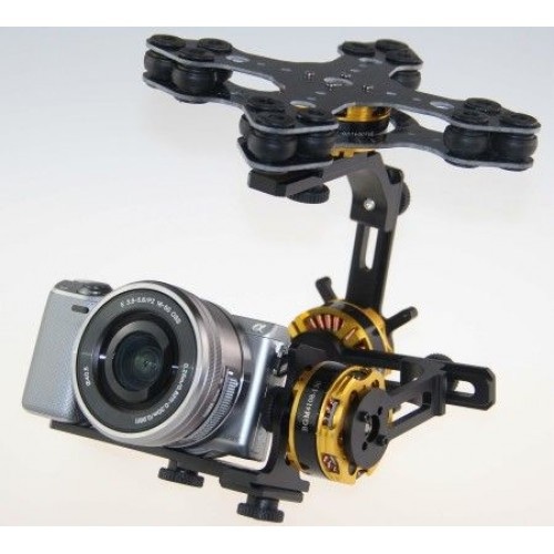

Yo estoy montando un gimbal brushless 3ejes para Nex5 y vaya tela... aunque una vez
configurado tendré que buscarme otro multi que sea capaz de levantarla sin problemas.
