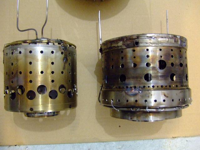

Junto a esa carcasa se han reutilizado parte de la camara de combustión de la turbina radial ya desmantelada,así como compresor,difusor del mismo y alguna que otra cosilla,siempre recuperada de la turbina radial.
Se montó el conjunto, se hicieron varios arranques manualmente para ver de que era capaz, y al final se le ha colocado un fadec con lo que he logrado que arranque sin problemas en Auto ,a pesar del kilo de peso del rotor (pendiente de colocarle un eje de titanio) por eso del peso.
Actualmente lleva un compresor demasiado grande,102mm a sustituir por uno de 84mm,reduciendo el diametro exterior de la turbina a unos 135mm..con lo que el tamaño total quedará dentro de unas medidas aceptables,por si se quiere montar en avión.
A esto hay que unir una serie de modificaciones que aligerarán el conjunto espero que a 1,5 kg o 1,8 kg.

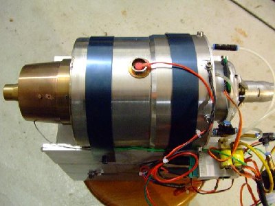

Bueno Manolo,me lo he pensado y en vez de enviarte las fotos del chisme este ...las voy a ir colocando yo directamente mientras pueda.......esta tarde entre otras ..ha tocado hacer el segundo cono de escape directamente de barra perforada en 410,es lo que he encontrado GRATIX ..por ser un sobrante de un sitio que yo me se..hay un cono anterior hecho de desarrollo en chapa de 304 y 0,4 mm soldado con la maquinilla de puntos que "construimos", aun funciona pero necesito poder soldar blindajes para tanque, a ver si lo pillas¡¡¡¡¡.
El resto de la tarde han sido todo arranques en auto y creo que ya tengo los parametros casi a punto,arranca que te cag...........la he puesto a mas de 50.000rpm y da un poquito de algo ,entre alegria-susto-y precaucion, de haber estado mi vecino "el aleman" fijo que hubiese venido a felicitarme..cada dia estamos mas cerca de Torrejon...vaya tarde de arranques....tu amigo el jubilao estaba el otro dia que se cagaba por las patas ,casi se le cae la dentadura al pobrecillo, al darle un aceleron, por cierto no me gusta la aceleracion y deceleracion...para pruebas está bien pero para la guerra no valdría...¿tu como la dejarias?...dimelo porque luego yo la dejaré como me salga de...digo ,como mejor vea.
Para ir adelantando ,al prototipo me dan ganas de fabricarle un soporte motor nuevo, junto con la tapa de cierre frontal, que seria parecida a esta de la foto, mas que nada por dejarlo curiosillo.
Aunque después irá al cajon de los retales...pobrecilla que pena..si es que pesa mucho para ponerla encima de la tele....
bueno ya me cuentas lo de la aceleración.
cono de escape a falta de soldar los anclajes y hacer algun taladro que otro.
tapa frontal

Hola a todos;
Alvaro, me ha costado decidirme a escribir aquí...y gran culpa de ello la tiene el estar en otro foro ,que no está relacionado con esto.
Es un tanto atípico, y muchas de las cuestiones planteadas en vez de solucionarlas se les saca punta hasta extremos de ser una competicion entre los que allí "habitan", de vez en cuando se lleva algún tema a buen puerto, pero son las menos, y ese es el motivo por el que no me he pronunciado antes, hasta el punto de que estoy registrado con otro nombre hace ya un par de años y como no recordaba el usuario, el dia en que me decidí,tuve que registrarme de nuevo.
A Manolo de logica lo conocí aquí, hace ya no recuerdo bien, pero irá para tres años,creo,coincidiendo con la posibilidad de estar en casita,tuve varias charlas con el cuando estaba liado con una de las dos FD3/64 que he llegado a construir.
Siento no estar de acuerdo con tu expresion de desventura...no la veo indicada para definir la falta de exito en cualquiera de las pruebas que con lleva este tema,pero vamos los prototipos son eso y unas veces funcionan y otras no,como dato esta mañana y despues de terminar el cono de escape ayer noche....he arrancado un par de veces y te puedo garantizar que sube la turbina a 60.000rpm y empuja....empuja....pero con la alegria no he mirado la temp.del escape,ni la presion en camara, ni nada....así que a darle tute en cuanto se enfríe....que como es maciza tarda el triple que cualquiera.
Si no pasa nada esta tarde haré algun video pequeño del evento y lo pondré en youtube.
De momento estas son las fotos del escape ya calentado...que es posible que me toque modificar ya que por el rabillo del ojo y durante el arranque la temperatura estaba creo que a 500 y algo de grados....si estoy en lo cierto , la voy a "estrangular", todo lo que pueda para ver que tal se porta la "masquina" de alegrar vecinos.
Bueno, un saludo y espero poder seguir colocando cositas aquí sobre todo de esta turbina.que de las otras ya hablaremos.

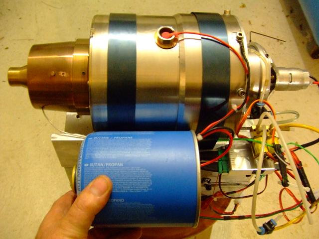

Por flouserve
#907384
ADominguezt escribió:Ahora sí, muchas gracias.
A ver cuando se termina de pulir esa bestia. Muchas felicidades por los logros.

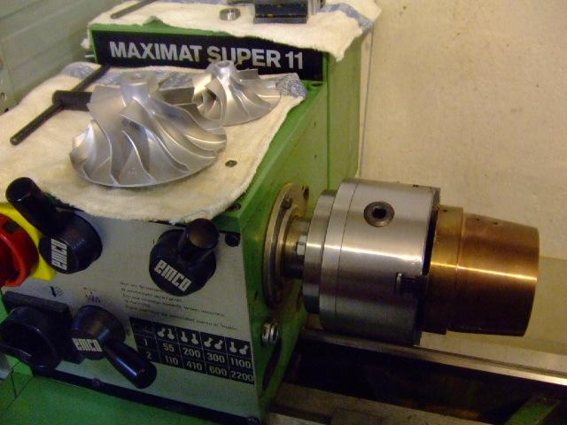

Me costará tiempo, que esto es el prototipo..."el güeno" vendrá de la mano y con planos a ver si me acuerdo de como se dibuja.

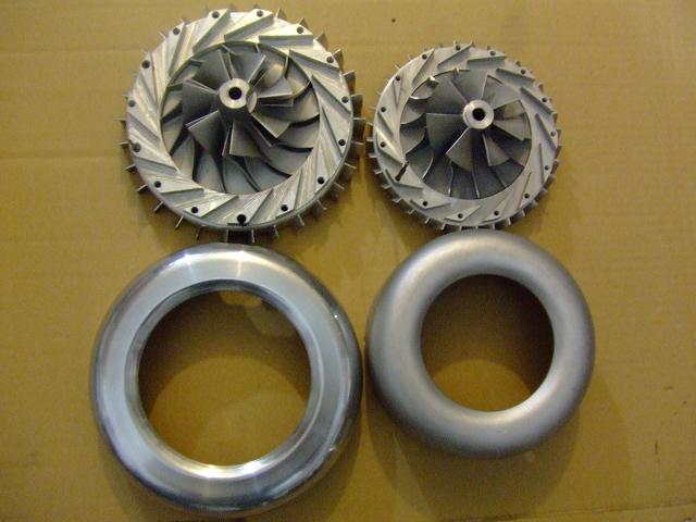

Ahi dejo un par de fotos del asunto.
Gracias
Asi parecen casi iguales , de cerca es el doble
A falta de soporte motor nuevo y tapa frontal, que está una en cada torno

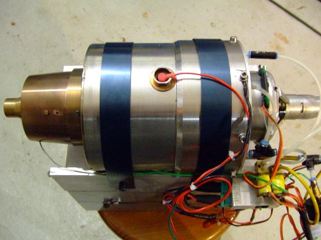

Por flouserve
#907810
MANOLOMARAVILLAS escribió:cada dia quiero ser mas como tu de mallor,.., jajajaja.
se nota que le metes ganas ,,,, lastima no disponer del mismo tiempo que dispones tu,,
menos mal que ya e terminado hoy en la refineria de castellon... 1 mes largo , al final es pesado.
hoy e echo las pruebas de emergencias,,,, sirenas y demas y perfecto ,, dado por finalizado ,,,,
ya mañana ya me pongo a montar la turbina que me llegaron hoy los rulemanes,,,,,
ya te contare que tal el nuevo escape.... seguramente una pura sangre.
Che, tu ,te había respondido a esto, pero no veo la respuesta por aquí, mejor será que no me tires de la lengua, con lo del tiempo....

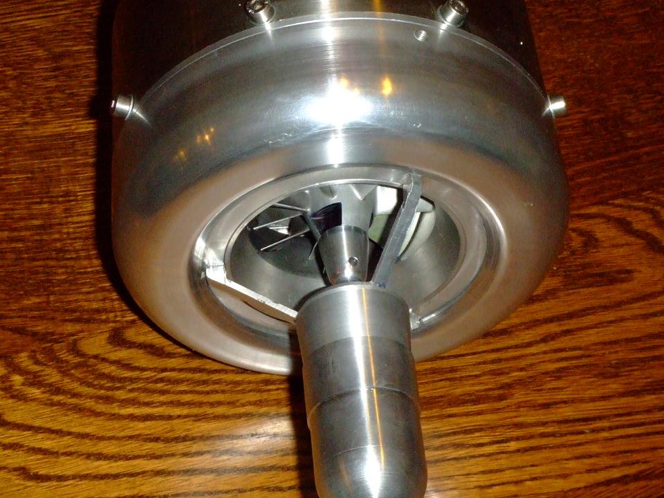

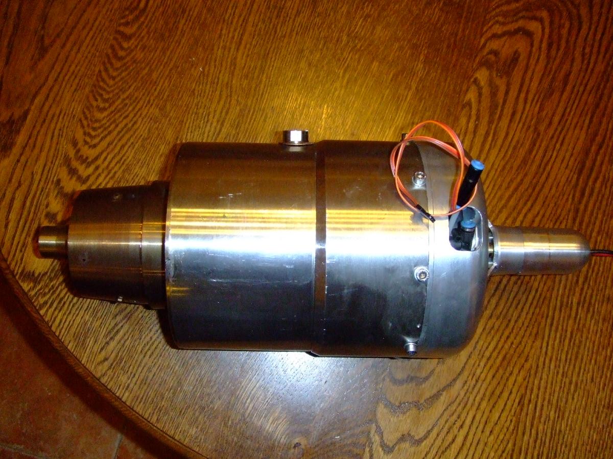

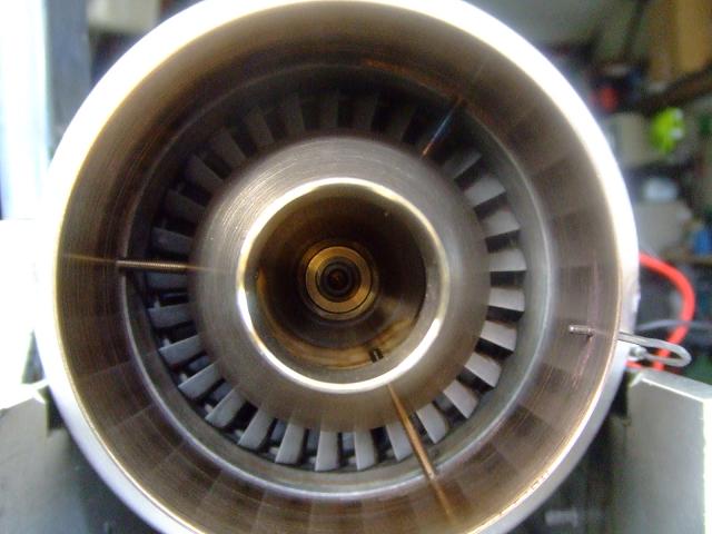

Bueno ,bueno,si ayer terminamos el que podría ser el cono de escape , hoy vamos por un soporte motor nuevo y la tapa frontal, que no sirve para nada , pero adecenta el producto final "miruste".
A falta de hacerle un desaguisao..taladrandola para sacar las tomas correspondientes,cables, y otras zaranadajas...ese es casi el final de la construccion,quedan remates menores, y volver a desmontar todo,aún hay que sustituir rodamientos, montar, probar la precarga,volver a desmontar,enviar a equilibrar el rotor, y vuelta a la era ,monta, coloca, y pruebas finales...anotar resultados,lamentos varios..por lo que podría haber sido, o alegria inmensa porque "tira" mas de lo esperado.
Calculando que "ande"cerca de mi casa, igual para el verano está zanjado el tema de los 24KG.
De momento un par de "afoticos" para dejar constancia , la "sarna de las turbinas" pica todo el día.
Hala saludos
A falta de taladrar
Parece pequeña ,pero en vivo es mas de lo que parece.
Última edición por flouserve el Sab, 16 Ene 2010 2:36, editado 1 vez en total.

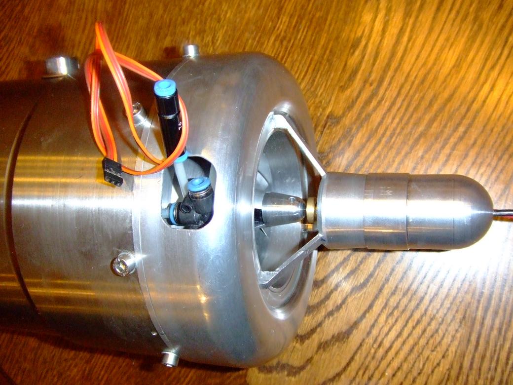

Bueno ,son las 23,13 y ya está el desaguisao,como podeis ver, un agujero un poco grande y al alcance valvula antiretroceso para el gas, casi escondida la entrada de combustible y el cable del sensor de RPM.
Mañana un par de arranques para alegrar la mañana a los vecinos...bueno hay que agrandar el soporte, al colocar la tapa no cabe en el sitio, pero cosa de una hora.
Si todo va bien para primera hora de la tarde ,igual hay video en el youtube.
Bueno las dos ultimas fotos..........MANOLO..........que te parece ? en cuanto tenga un rato voy a empezar con la güena,la de volar,solo chapa fina y aluminios varios,ya tengo todos los planos en la cabeza, y alguna pieza hecha (difusor).
P.D.
Habrá de recogerse el taller y ordenar todo, dios santo la de virutas que pueden llegar a salir, quizas me construya un horno y funda las virutas de aluminio, recuperaria material ,no se a que costo,pero habrá de verse.
salvo que se me ocurra otra cosa mejor así se queda
Mas de cerca

Pues mira, la mia tras terminarle la tapa, arranca a la primera, y es más ha pasado de las 70.000 rpm y he decidido modificar el cono de escape esta tarde.Esta mañana despega.

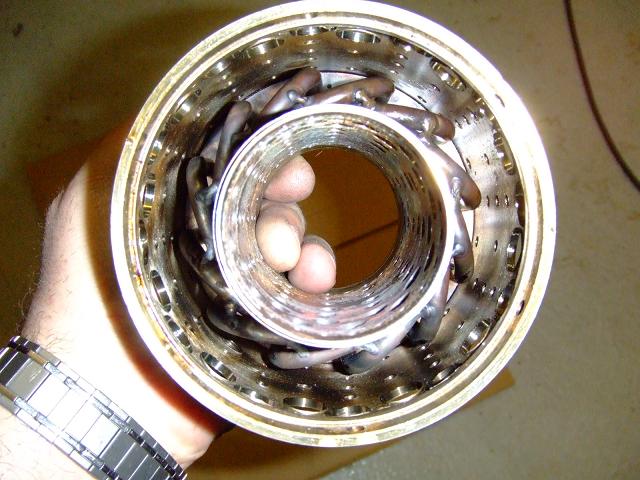

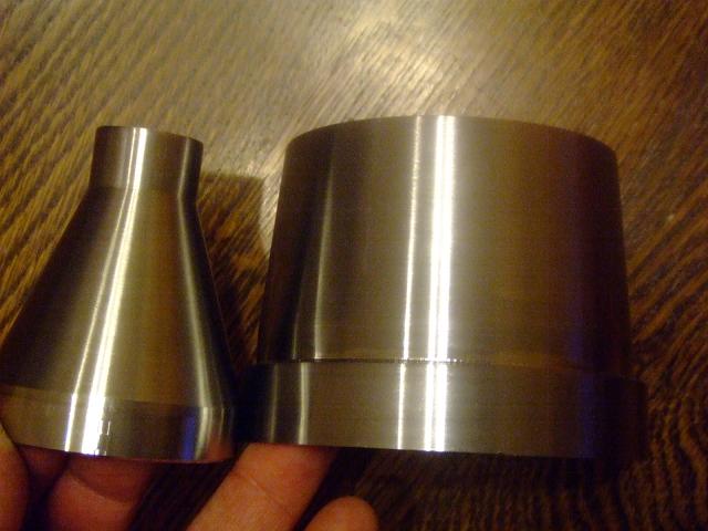

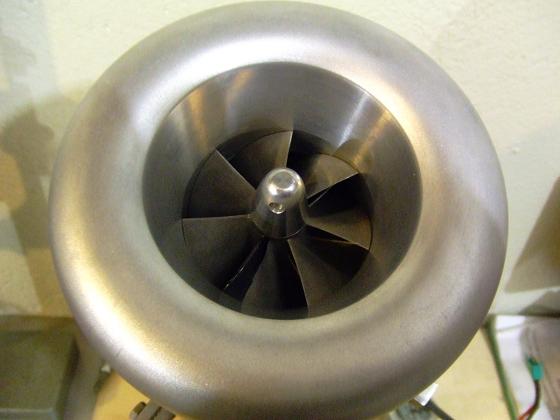

#908581

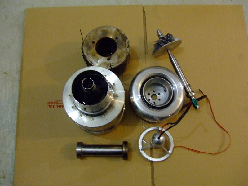

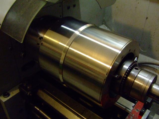

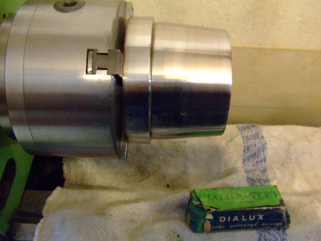

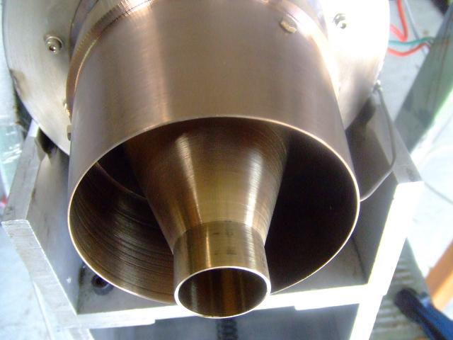

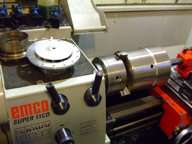

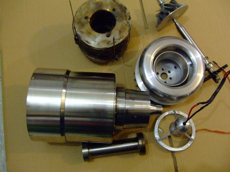

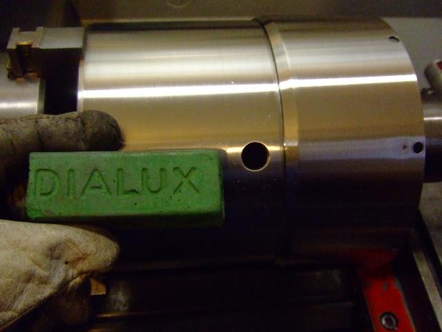

Hola ,ya estamos aquí de nuevo..lo que cunde el asunto, os voy a "relatar" lo acontecido y enseñar alguna cosilla.
.-Ayer preparé un cono pequeño para insertar dentro del ya existente, y probar el empuje, decidido a alegrar a los vecinos del costado izquierdo de la casa ,se colocó la turbina en el jardin y al ataqueeeee.....sube a casi 80.000rpm y ya cuesta trabajo sujetarla ,no se ha medido nada, y tampoco se ha documentado,pero desde luego esto no es una KJ...empujando.
Como creo que este mes los vecinos deben de estar un poco hartos y como aún nadie ha llamado a la guardia civil, me he llevado la turbina al "campo" y allí con el cono postizo se le ha dado tute hasta que los rodamientos han dicho basta,no se ha podido pasar de 85.000rpm.
Creo que el cono que ya conoceis es el "definitivo", como el rodamiento delantero habia protestado y dadas por finalizadas las pruebas ,hasta que tenga rodamientos nuevos (estan de camino) y pueda en la medida de lo posible equilibrar el rotor...he desmontado todo para que echeis una miradilla a las tripas, aprovecho para limpiar los trastos y ahí están.

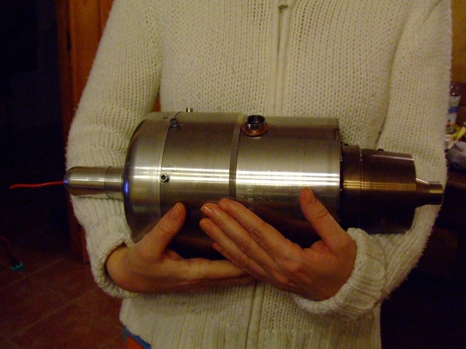

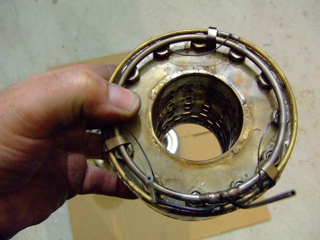

.-Vereis unas fotos que corresponden a lo que será esta turbina en cuanto a tamaño. Los difusores con sus respectivos compresores y tapas frontales ,podeis ver el grande mide 168mm ,el otro 131mm, el diametro final de la pequeña estará en torno a 135mm de diametro,también podeis ver las camaras de combustion de la mas grande y la pequeña" que es un poco diferente a la mayor, ya que la entrada a los vaporizadores está por la parte superior de la misma, esta camara,no me ha dado el resultado esperado, con toda seguridad por la longitud de dichos tubos y quizas por el diametro 1/4" y configuracion ,todo está hecho en 316L y de momento está desechada, quizas para modificar y probar otra cosa.
Esta configuracion de camara ya existe ,de hecho creo que es la que tiene AMT,aunque no recuerdo quien más la tiene.
El lio está en dar con la forma correcta y poder fabricarla con los medios disponibles, que como ya os habreis percatado , todo está hecho en casita.( excepto lo obvio)
Os dejo las fotos ,un poco revueltas.
P.D. En cuanto esta funcione,iremos a por una más grande...todo está en función de lo que se encuentre...necesitaria un compresor GRANDE mas de 120mm y la rueda de turbina? pues por ahi debe andar.

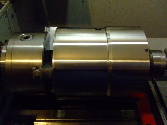

El resto a mano...
carcasa lista para limpiar en el torno
pasta usada despues de darle una pasada de estropajo
casi listo...
el cono ,listo para limpiar
carcasa vista desde atras
terminacion tras pasarle el trapo

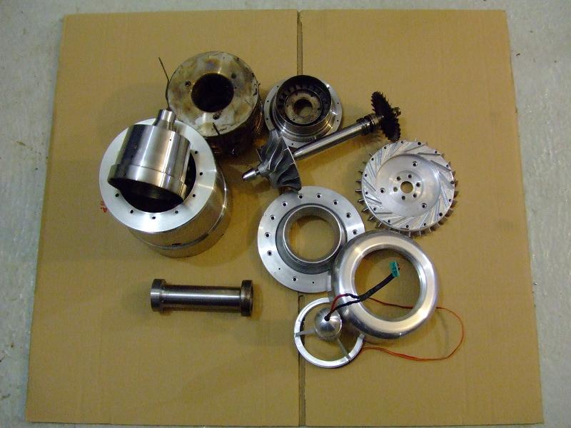

despiece tras limpiar
vista de las piezas
vista interior camara combustion
