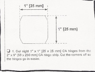

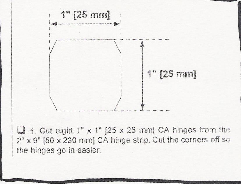

La firma Great Planes en modelos de gran envergadura y acrobáticos, en sus manuales de construcción, las dá como normales y se supone que garantizarán, su larga vida instalada en el modelo. Lo que sí varían son los tamaños. Adjunto un ejemplo que es del manual del Giant Super Sportster, similar para el extra 300. Modelos que están en los 6,5 Kgs. de peso.
Saludos cordiales

Si tienes toda la razon pero la fibra que emplea great planes es de excepcional calidad, yo la he tenido de algun kit que he hecho de esta marca, ya comprados hace mas de 15 años, como un f-15 eagle, y las someti a tortura, esas bisagras no se de que estan hechas pero na las partes ni con la espada de sandocan :lol:
Yo me he encontrado con bisagras en kits que la fibra se va por un lado y en el centro va una plancha de acetato, son una autentica chapuza.
Pero bueno quitando algunos casos estraños como son el de esta marca, sigo opinando que son pesimas, donde se ponga una de kaban con pasador metalico o tipo taco que se quiten las de fibra.
Y decir que aun sabiendo que las de esa marca son de buena calidad, igualmente no las pondria, las suabidad que da una bisagra con eje no la tienen esas.
