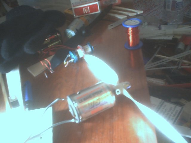

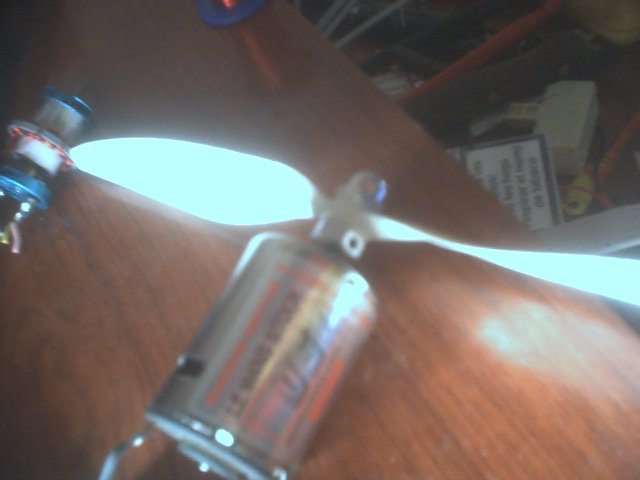

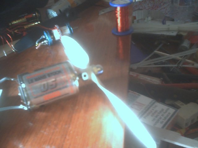

He cogido un biejo SPEED 600 quemado y he hecho lo siguiente, los speed 600 son motores con mucho torke pero con escasas Revoluciones por minuto, y pense... y si lo desmonto con cuidado e intento rebobinarlo de nuebo, claro, cosegiria un speed 600 nuevo de trinca por el costo del hilo de cobre, 2 euros...
Pero segui pensando...
I si en vez de bobinarlo con el peazo hilo de casi 2 mm de grosor lo bobino con un hilo mas fino, pues hice lo que sigue:
Cogi el motorcito quemado y lo desbobine dibujando exactamente como estaba distribuido el bobinado, lo rebobine pero ahora con hilo de 0,5 milimetros, en fin... para que contaros, ardua tarea ya que el bobinado original era de 20 espiras por polo y yo con afan destructor de los huesecillos de mi muñeca meti 70 espiras por polo con hilo de medio milimetro de grosor, el resultado... jeje
En vacio no se cuentas revoluciones coge por que directamente al no llevar rodamientos chilla mas que una matanza de cerdos en carnicas gonzalez, pero con una helice de 9x5 en DIRECTO el numero de RPM es tan salbaje que chirria el buje del eje por no llevar rodamientos, el tiro es asi a priori, me levanta la mano que da gusto jeje, no lo he podido medir, el colector... hombre, chisporrotea algo pero ni mucho menos como cuando viene de swerie, y ahora lo mejor.....
Lo estoy alimentando a 12 voltios directos de la bateria de moto que tengo aki y la verdad, ni se inmuta....
Tengo que hacer mas pruevas con mas helices y diferentes voltages, pero animo a cualkiera que sea como yo, simplemente curiosos a descubrir hasta que punto pueden sacarse mejores rendimientos de estos motores, ya a simple vista me da la sensacion de que este motor es ideal para turvinas grandes, ya que la helice que mueve en directo es una burrada... alguien se apunta a probar lo que puede dar de si este inventillo?????
Me estan entrando unas ganas de contar cuantas espiras tiene un speed 400 y bobinarlo con todas las que pueda de mas... que no lo sabe nadierrrr!!!!!
