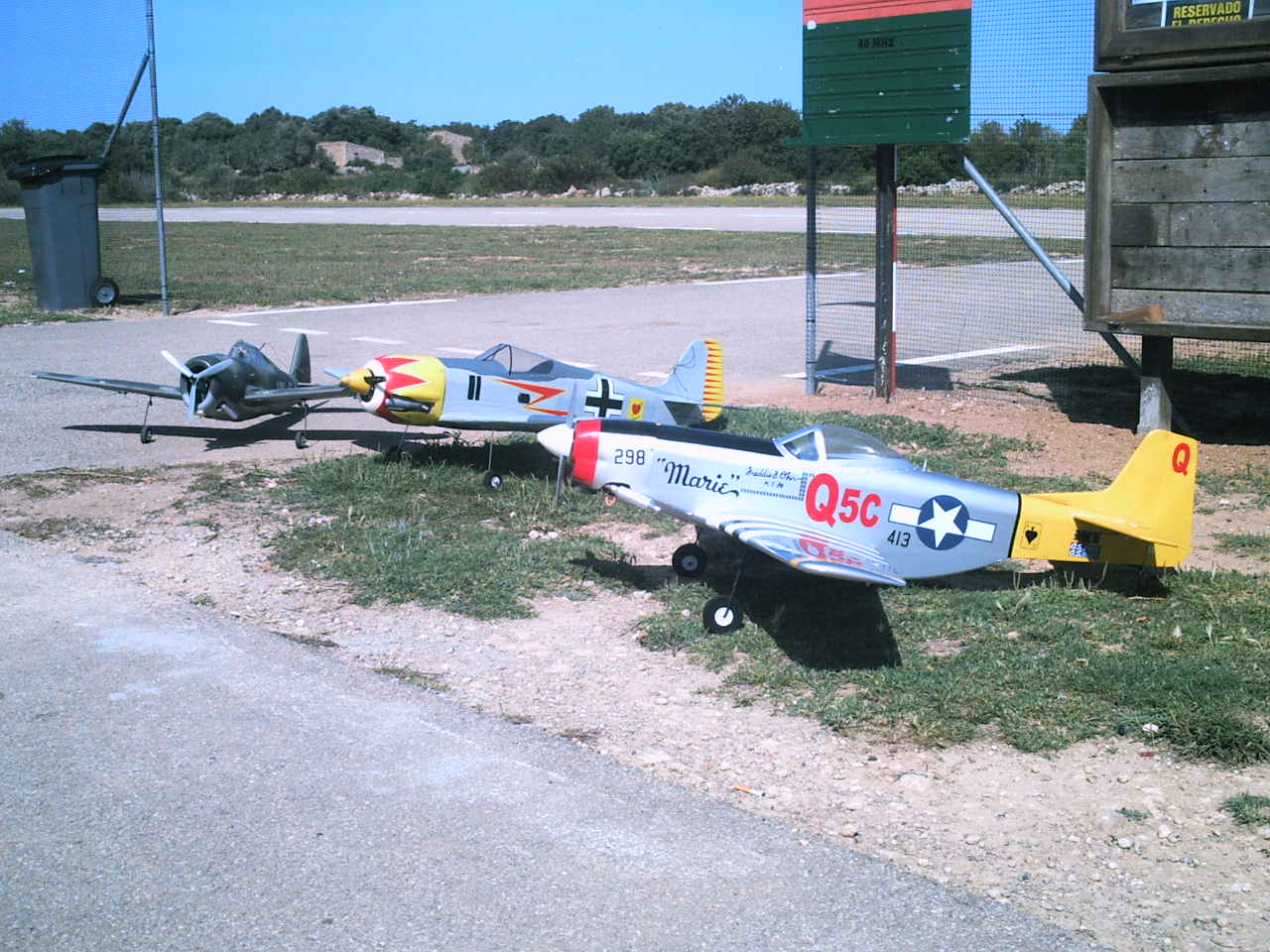

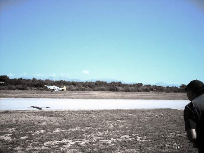

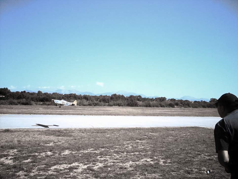

#361090
señores si quereis volar un p 51 tramquilamente y aterrizarlo como un entrenador sin metduras de alas apoca velocidad pillar le p 51 de daymatoys que el mismo que el de hangar 9 en ebay ee.uu hay muchos por poco dinero en españa rondan los 180 euros pongo una foto de el yo tengo uno y entra solo apoca velocidad en pista el amigo kurrican lo sabe ah y encima el tren retractil de regalo en el kit arf si algundia muere comprare otro igual ya que para ser un p51 es docil y estable como unentrenador no es broma el amigo kurrikan lo sabe y lo ha visto el suyo tambien es estable pero no tanto como este me quede sorprendido decomo vuela solo tenr cuidado pero contodos ala hora de despegar buen pulso unpoco de profundidad y gas pra arriba es para mi hasta ahora y eso que tengo todos maquetas el mejor war bird
