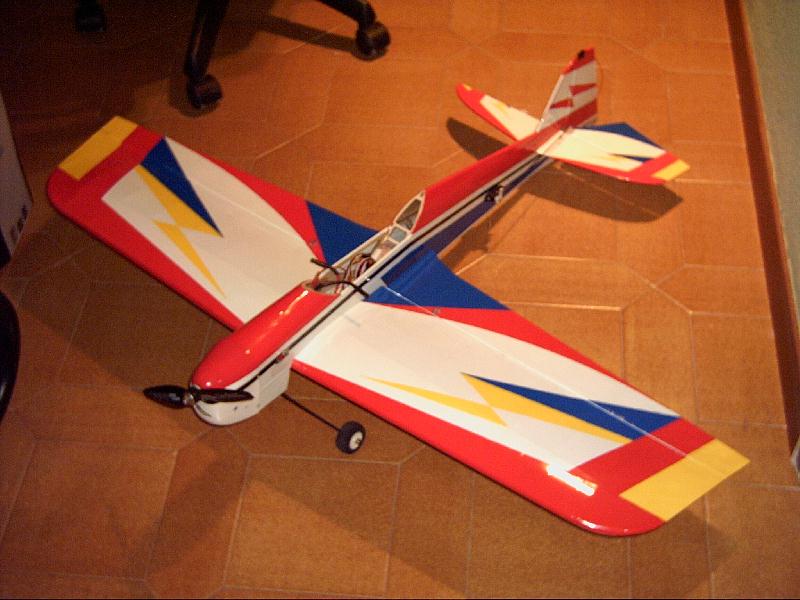

Buenas, estoy volando este modelo cada 2 dias, vuela fenomeno, y sus posiblidades son enormes, vamos mejorando vuelo a vuelo, estoy muy contento con él, y más con lo poco que me gaste, todo palitos, lo tengo motorizado con el Axi 2814/12, hélice fija aer. carbono 8,5 x 5 , 9,5 x 5, y bat. FP Evo25 3S 1800mah, var. jeti40A. Peso 885gr.
CAMBIOS , hélice APC 11 x 3,6 SF

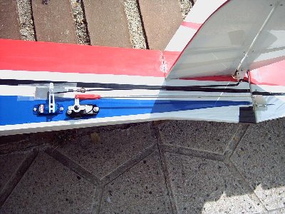

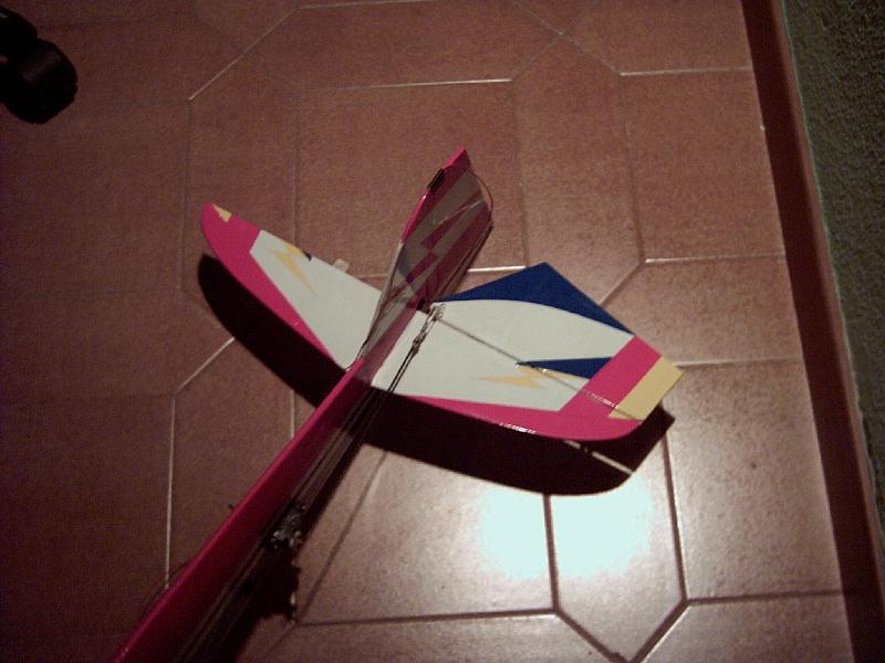

Hoy por la tarde , sobre las 8, llevaba 7 min. volando, y de repente noto que me faltaba profundidad, y, a veces en el virage, tenía tendencias extrañas, me digo, aterriza ahora que todavia puedes, perfecto.
Me acerco, ostis, faltaba un lado del timón de prof., me he tirado media buscandolo por el campo, al final lo he encontrado, estaba bien, lo único se ha partido el larguerito que une ambos lados como es lógico. Creo que voy a poner un HS55 a cada timón, aunque, claro está que no se ha partido el larguerillo , sino que, 1º se han despegado las bisagras, y, despues ha partido. Por supuesto, la proxima vez volará con palillos fijando las bisagras, como hize con las de los alerones.

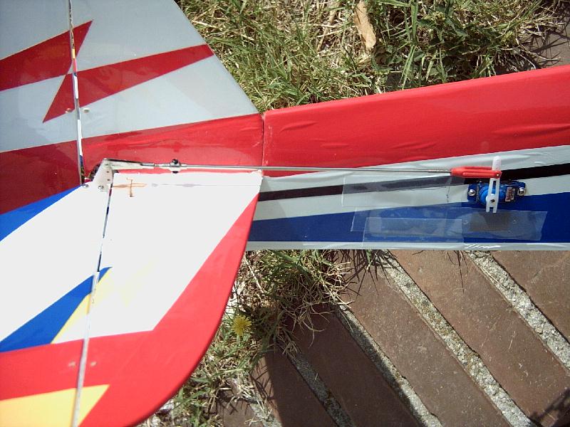

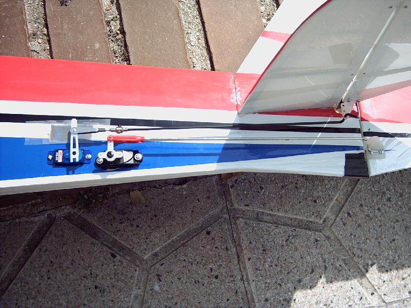

Hola, he colocado un servo por cada lado del timón de prof., y los mencionados palillos fijando las bisagras. Ajustando recorridos, C.G., y........A volar.

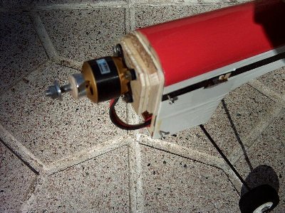

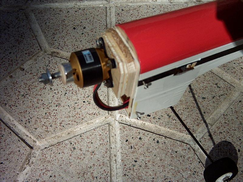

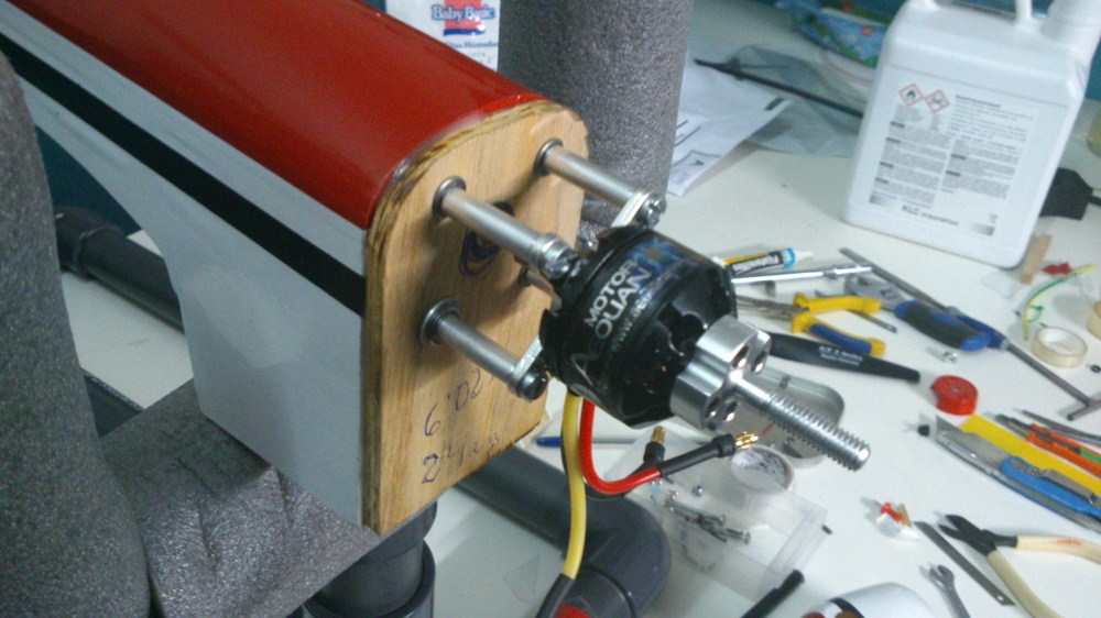

No se como fijaste el motor, yo con la radial, y tuve que añadir unas planchas con la veta cruzada.
Luego me faltaba un poquillo, y puse en el eje un casquillo de contrachapado, que ademas viene fenomeno para apretar la hélice.
La abertura del lateral es la salida de la refrigeración.

En mi caso monte el motor sobre cuatro tornillos largos de allen que hacian de bancada, simple y ligero.

yo también fije mi axi 2808-24 con tornillos largos,

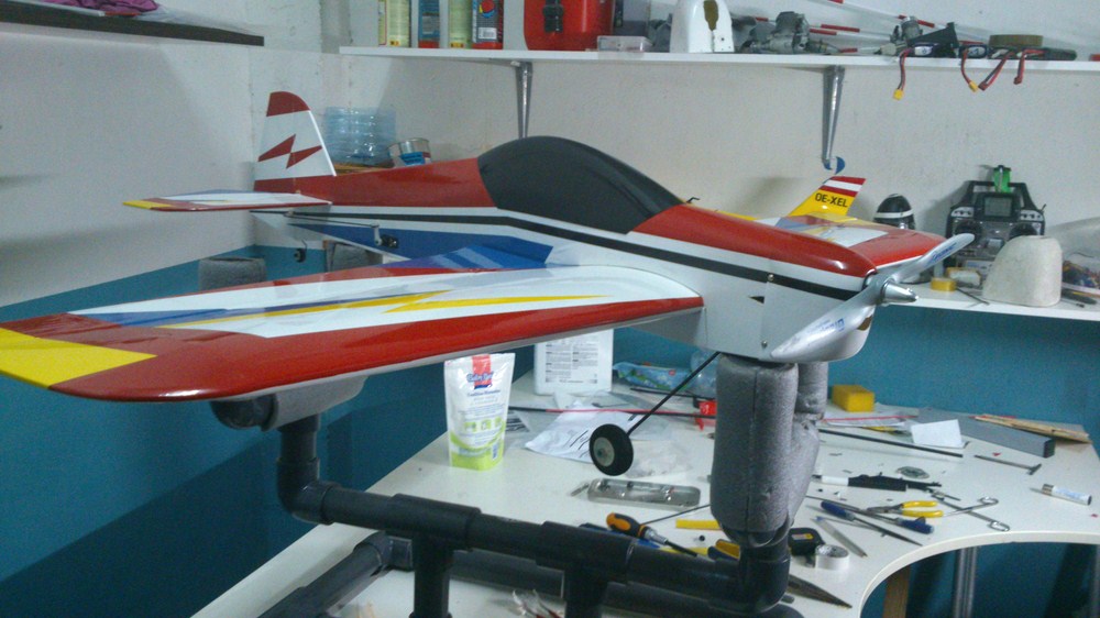

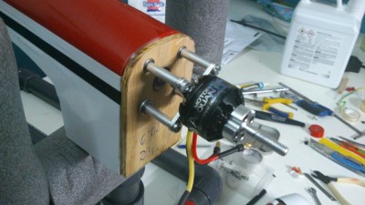

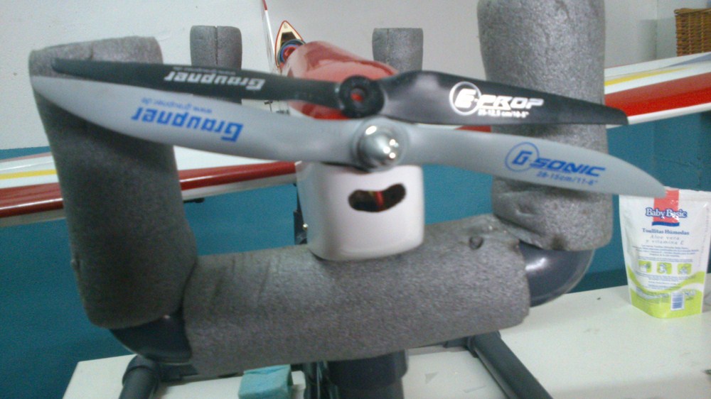

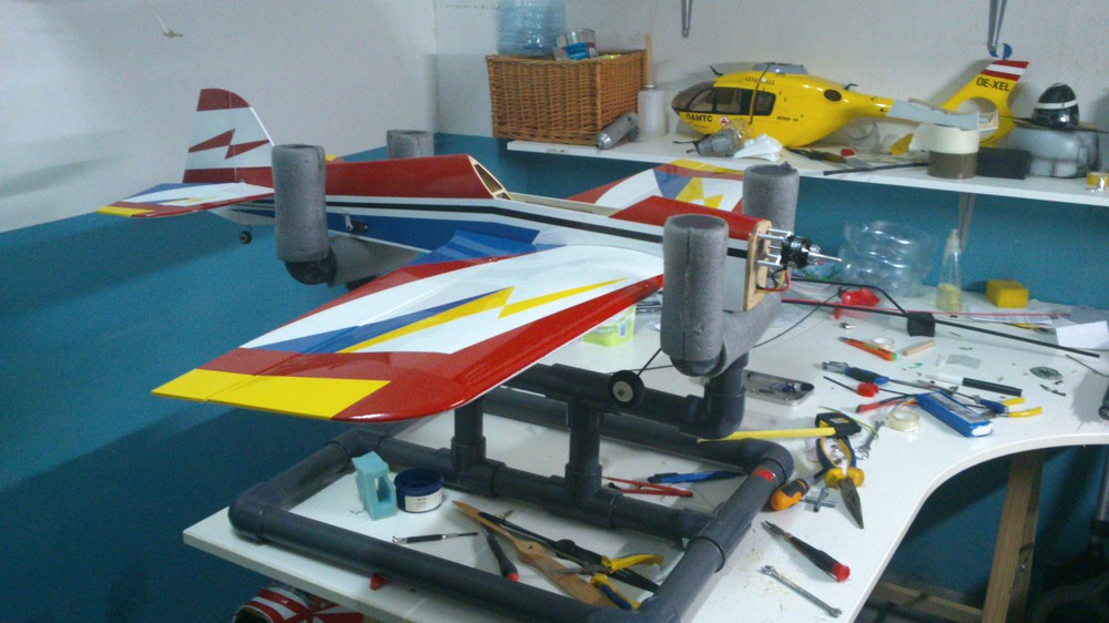

hola me po deis decir donde esta el centro de gravedad de este avion ..
una pregunta,como es el vuelo con sobrepeso??' yo tenia una electronica en el taller sin usar y la queria aprovechar lo que pasa que se me ha ido de peso el avion
motor c-3530 - 1100kv con bariador de 50am helice de graupner 10,5 y le boy a meter... es una burrada pero lo voy a volar acin... lipo de 3300m a 11.1v..
en total el peso del avion en vuelo es de un 1kg, 200g de mas una burrada ...a ver al gun un consejo...

Yo diría que necesitas un hélice mayor, una 11x6 por ejemplo te daría cerca de 1600gr de empuje frente a los 1140 que te va a dar la 10x5. En cuanto a la batería, puedes ahorrar 100gr si bajas a una 2100-2200mAh en vez de la 3300 que dices.
