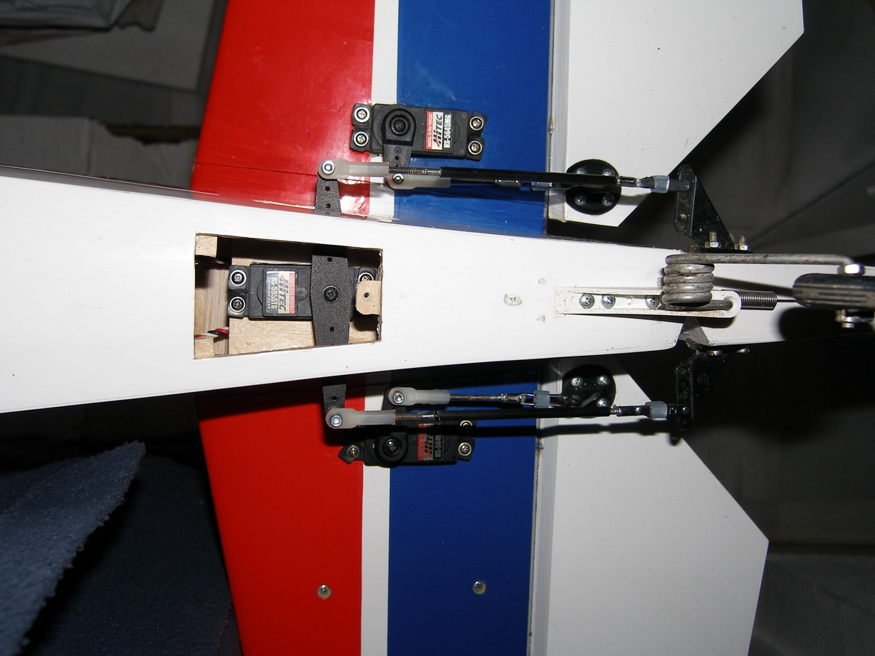

Por AJS
#144924
Yo tengo ese avión y es una maravilla. No tiene ningún comportamiento extraño en ninguno de sus ejes. El motor que elegí es el MVVS 45 con carter de magnesio y hasta hace unos días estaba contentísimo por su buen funcionamiento, pero ahora me está dando problemas por un defecto bastante poco corriente http://www.miliamperios.com/forum/viewtopic.php?t=24109
El motor tiene la suficiente potencia para hacer el torque y luego salir hacia arriba no muy rápido, aunque todavía creo que tenía que coger más potencia porque le falta rodaje. Con este avión y el CG en el lugar apropiado es facilísimo hacer el torque.
El conjunto no sale tan ligero como un Sable más propio para 3D, pero he reducido peso poniéndole tren de carbono y un sólo servo en el timón, no dos como viene recomendado. Yo he colocado el servo del timón lo más atrás posible con el sistema que pongo en la foto y me va muy bien, así he conseguido el CG donde comenta Roberto Montiel.
El patín de cola lo he cambiado por uno sullivan
Ah, otra cosa, el sistema de cogida del cono no es muy seguro, hay gente en el foro RCuniverse que le ha provocado serios daños al romperse. Yo le quité las pletinas que trae y atornillo directamente el cono en el eje del motor con un tornillo de métrica 5 como puede verse en la foto (el MVVS tiene esa posibilidad)
Si quieres te envío el artículo de la revista por email
Saludos y que lo disfrutes.

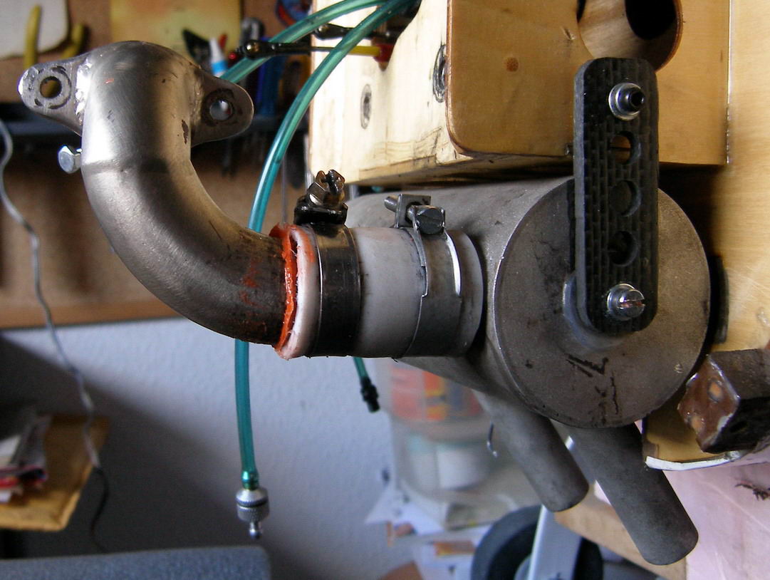

Por AJS
#146324
Aquí está la foto prometida.
El colector es trabajo de mi cuñado. El ha conseguido los tubos y ha fabricado la cogida al motor a partir de una plantilla calcada del motor. Lo ha realizado con dos codos y un trozo recto que es el que entra en el teflón.
Yo le he puesto teflón y me fuga un poco porque la curvatura del codo está muy justa, pero con un poco de silicona de juntas no me fuga nada. En la foto está un poco guarreada la silicona al desmontar el motor.
Es un manitas mi cuñado, y además me ha salido gratis. :D

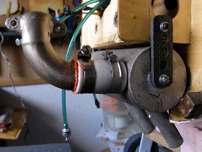

Por musico
#146434
Bueno, aqui estan las fotillos de mi montaje. Faltan las pletinas para coger el escape al cajon.
La unica duda es saber si el tubo de teflon asi doblado aguantara el achcharramiento o acabará petando por ahi :?

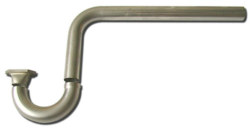

La verdad es que no me ha contestado mas que media pregunta (la que les interesa a ellos, claro, que compres) Supongo que realmente estaremos hablando de un escape con los tubos de 3/4" :? :? :?
Por las fotos de los mismos de rcaircraft si comparamos los que podrian ir con el MVVS45 parece que el diseñado especificamente para el ya tiene los tubos de salida mas gordos, pero podria ser simplemente efecto optico:
Este es el #7163 del Zenoah g62, que se puede acoplar al mvvs45:
Comparado con el #5545 especifico del MVVS45:

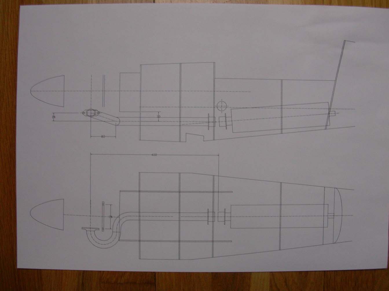

La verdad es que son muy parcos pero en los años de experiencia bursatil que llevo con ellos quieren decirte que el que tu les pides lo tienen y que te dejes de rollos y que compres :wink: :wink: :wink:
Esta mañana he estado en la pista y un amiguete le ha dado el 3º, 4º y 5º vuelo al Extra 300 de GP con un DA-50, mejzlik carbono 22x10 y por cierto he disfrutado de su vuelo, se me ha olvidado preguntarle las vueltas.
Me he llevado el calibre para tomar algunas medidas. Lleva un silencioso como el que habeis puesto en estas ultimas fotos y los tubos de salida hacen 19 mm. diam. exterior, pero curiosamente llevan un abocardado hacia adentro en la punta y el diametro se queda en 12,5 mm., espesor de pared del tubo 1 mm.
No se porque esta restriccion pero a lo mejor serrando y eliminando esta punta y dejando la salida a 17 mm. interior se mejoraria algo y se ganaria en ruido tambien.
En resumen creo que me lo voy a hacer yo y a mi gusto. Tengo tiempo, paciencia y facilidades de soldadura.
Os pongo un dibujo de como quedaria el 58 con el canister en el Extra 300, pero nadie me dice que puede pasar con un codo de 400 de largo.
Saludicos,
