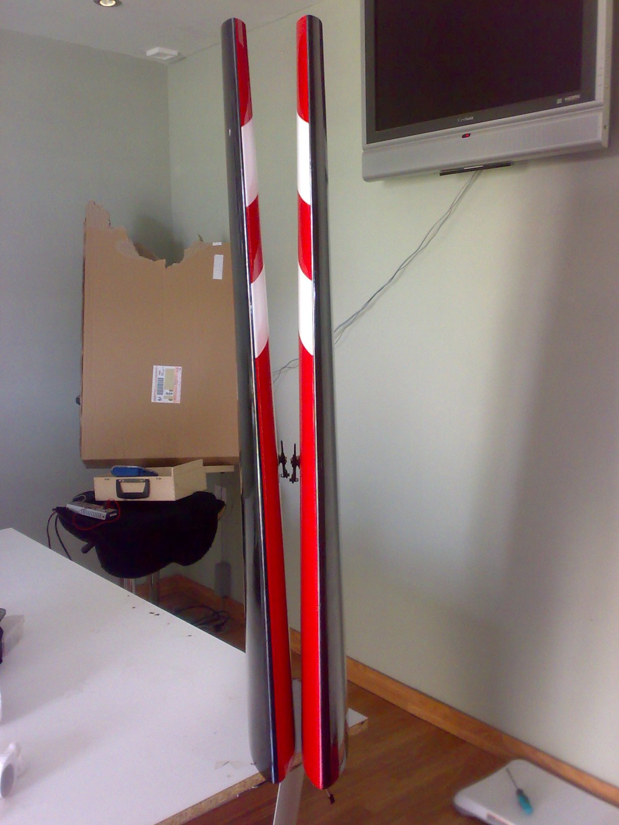

ya realize el contrapesado lateral y faltaba 15 gramitos que ya estan colocados y esta perfectamente de contrapeso.
Pero ahora fijaros en la siguiente foto que espero que aclare dudas, creo que es muy clara y que refleja claramente lo que yo os quiero comentar, vereis para comenzar comentaros que ambas alas estan en la esquina de la mesa para librar los tetones de las mismas, estan sueltas sin sujetar con nada solo apoyadas en su propia base sobre plano, y se ve claramente que una esta mucho mas inclinada que la otra y precisamente el ala izq. que es para donde se me va el avion, ademas hay otro detalle que se me olvido comentar, y es que ese ala cuesta mas meter la bayoneta como si entrara algo inclinada.
Comentarme que os parece la foto.
Por juancarloscandas
#692247
pues si, a mi me parece q el ala q se ve a la izq tiene una deformacion, ademas el dato q señalas de la balloneta solo hace q confirmatelo, parece un defecto de fabricacion.
eso es lo q a me me parece viendo esta foto, me imagino q de confirmarlo tendran que cambiarte como poco el ala.

#692320
Acabo de enviar un email a RC centro levante, para ver si pueden darme una solucion al fallo de fabricacion y me cambian la semiala defectuosa.
A ver que ocurre.

No creo que tengas ningun problema , y joder el ala esta eso mas retorcio que la madre que la para"!o , normal que necesitases trimar.

#692335
La verdad, debo de estar quedandome para vender cupones de la ONCE, pero yo, viendo esa foto, no soy capaz de asegurar que ningun ala este deformada.
Una manera de verlo, seria apoyar cada ala (por el lado que no tiene el servo) sobre una superficie totalmente plana y compararlas entre si, pero os juro que viendo la foto no creo que se pueda emitir ningun juicio con fundamento (como diria Arguiñano).

#692352
Pues bien os comento, acaban de contestarme de rc centro levante, y al ver la foto dicen que no tienen nigun problema en enviarme unas alas nuevas ya probadas, que les envie estas para ellos que me haran el envio de las otras.
Respecto a lo que comentas "sami3d" la verdad que no se tio pero de verdad no ves que el ala izquierda esta inclinada hacia la izquierda? mas que nada por saber si es que soy yo demasiado peguitas y estoy viendo donde no hay, porque yo la verdad que lo veo claro y en la tienda tambien lo han visto. La forma que comentas de compararlas nunca reflejaria el fallo que creo que tiene y es que la base donde asienta con el fuselaje esta inclinada de ahi a que al apoyar el ala sobre ella esta se incline hacia un lado y de ahi tambien que le cueste a la bayoneta entrar en ese ala.

#692369
Vamos a ver, la bayoneta pasa por todo el fuselaje, une las dos alas, para que un ala este doblada deberia de tener todas las costillas por las que pasa la bayoneta deformadas.
El que la costilla raiz de un ala este inclinada, solo afectaria a la union del ala con el fuselaje (no quedaria bien pegada a este, algo mas estetico que otra cosa) pero no afectaria a su alineacion, para eso tendrian que estar todas las costillas en las que penetra la bayoneta malamente.
Yo no quiero saber mas que nadie, solo que por esa foto no puedo decirte que el ala este mal.
Si la tienda donde lo has comprado, te dice que les mandes las alas porque ellos ven claramente el falllo viendo esa foto, no lo dudes, mandaselas, ellos son los que mas deberian saber sobre ese avion en concreto, pero yo con esos datos sigo sin tenerlo claro.

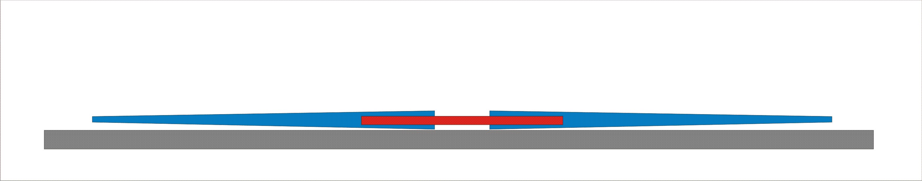

Por Sami
#692381
¿Por que no miras las alas de esta forma?, ponlas con la bayoneta y sobre una superficie plana, eso te dara mas idea que ponerlas en vertical sobre la mesa.
