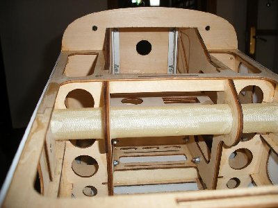

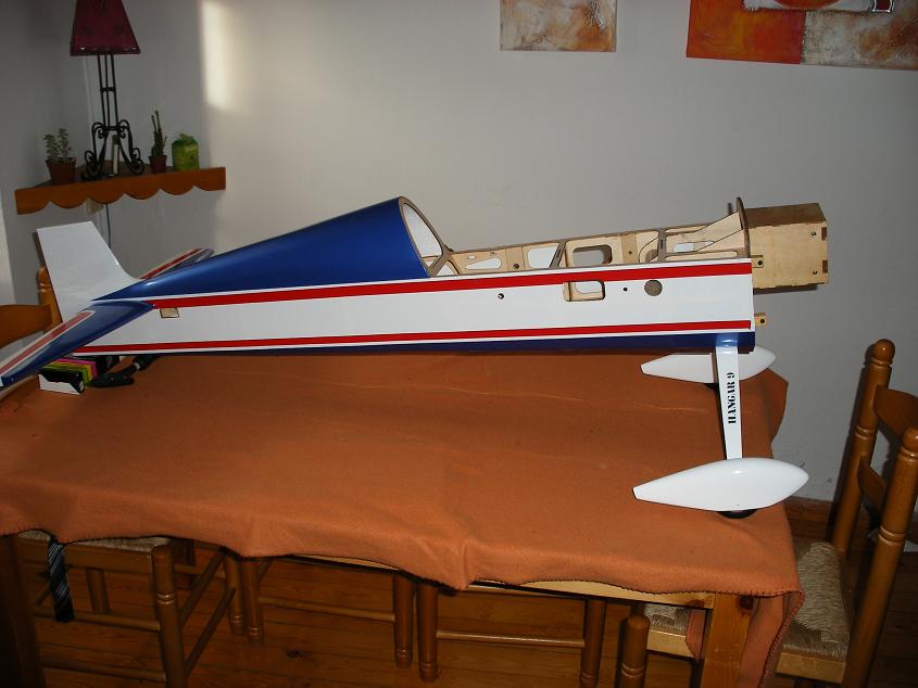

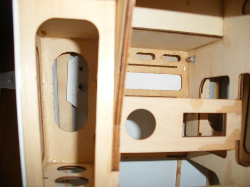

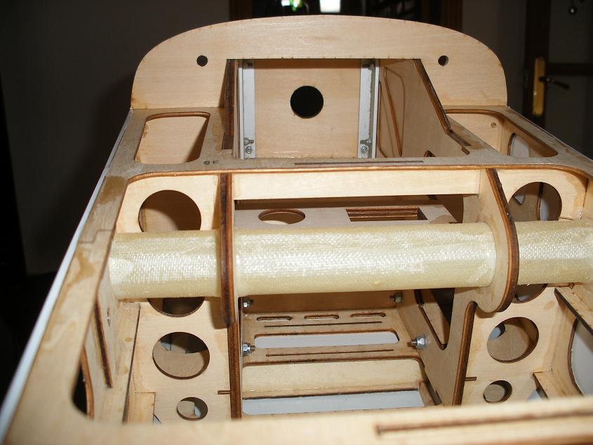

Hola a todos los compañeros del foro, me gustaria compartir con vosotros el montaje del Extra 260 de hangar 9 el cual llevo un tiempo con el , puesto que vivo en el pirineo y la nieve es dueña y señora del campo de vuelo, no me queda otra que dedicarme al montaje del modelo, al cual aun le faltan un par de componentes como las lipo, el interruptor de corte de encendido emcotec y alguna cosilla mas.
La emisora a usar sera una ff10 en 2,4 gh y receptor de 14 canales adquirida aqui en Miliamperios, el motor un dle 55cc el cual ya he terminado el rodaje de 6 litros.
El extra 260 Patty Wagstaff

Hola Carlos en este modelo no usare centralita, monto un interruptor digital digistwich de powerbox que regula a 5,5v.Los servos de produndidad y alerones futaba s3305, en la direccion Hitec 5745mg y un hitec 322 hd deluxe para el gas.

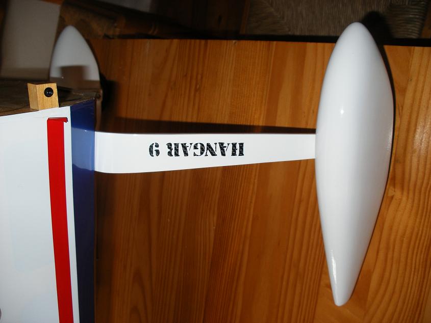

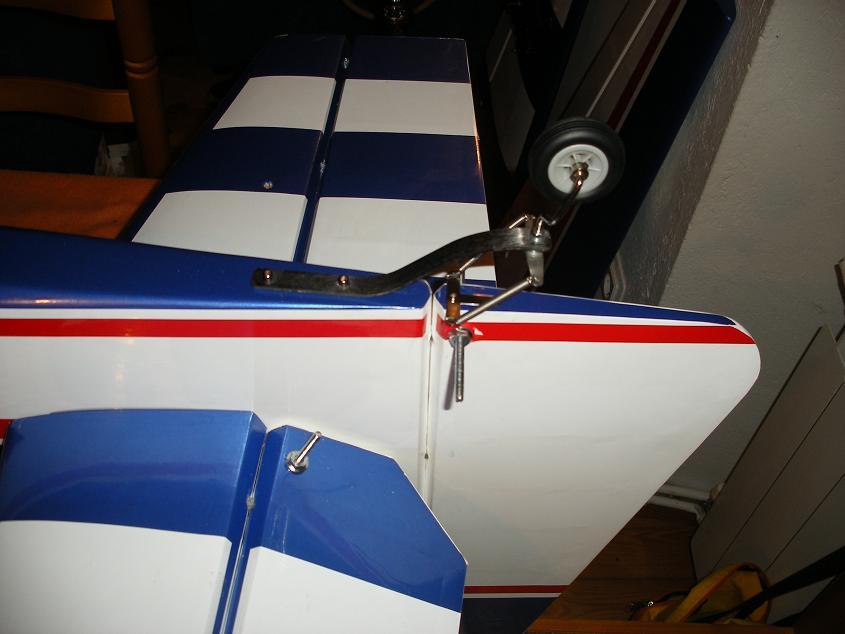

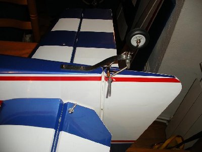

#929419
Lo siguiente el tren de aterrizaje para facilitar los trabajos en el modelo .Tanto el principal como el de cola son de fribra de carbono muy livianos, montamos acemas los patucos alineados con el fuselaje y las ruedas de 3,25" de prolite.El manual viene muy ilustrado y no supone mucho problema su terminacion.
