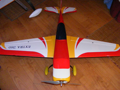

Por Liberto de Pedro
#870508
Ya esta.Como una imagen vale mas que mil palabras,a ver si las fotos te aclaran algo. :wink:

Por Miqquelbolla
#870531
pues si, valen mas que mil palabras, veo que lo has puesto delante como habias dicho.
Vaya kk de instrucciones que decian de ponerlo dentro de la bancada. Por eso no me cabia el 3548, veo que llevas un 3542, tengo uno y le metere el mismo que el tuyo entonces..
muchas gracias.

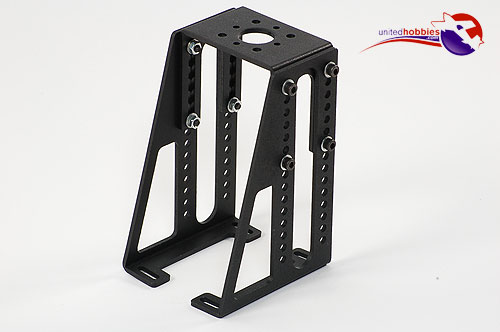

Por emilio_pilotari
#876789
Hombre lo del tamaño del motor no importa por que sele puede meter una bancada de aluminio de hobbycity extensible de 5$¡¡¡¡
Por que el avion viene sin la bancada pegada no???
Que distancia hay entre enter el morro del avion sin el parallamas y donde tiene que ir la helice?
