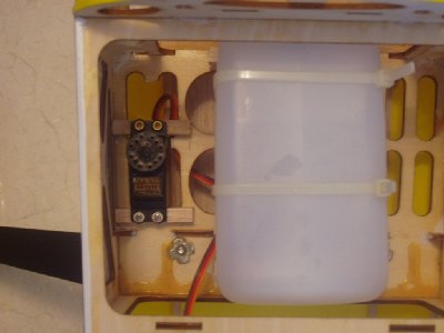

hola.carloss yo tengo ese avion y le tengo montado un OS 160fx,bomba perry y escape pitts.el avion va sobradisimo de motor,pero el avion va genial.
el deposito que llebo montado es el que trae de casa el avion,,creo que es de 350cc,,y hago vuelos de 8 minutos y me consume la mitad del deposito,o poco mas.el deposito lo llebo en el CG,en el centro,el motor es una delicia con la bomba.lo que te quiero decir que ese deposito que vas a poner es una burrada,,porque estos aviones mas este extra con menos de medio motor ya te sobre para volar,y solo apuras en las trepadas,y alguna vez mas,y tu con el 120 iras muy bien de potencia tambien,,,montar ese deposito solo es meter peso al avion una vez lo carges de combustible,,y luego si le metes el depositos mas alante donde indica el fabricante le vas a meter mucho peso en el morro,que quizas en bascula no se note mucho,,pero en el comportamiento del vuelo si lo notara.
psdt:refuerzale la parallamas a saco,si no te quieres quedar con el motor tirado por ahi,,y el avion para hacer una barbacoa...
saludos y que lo disfrutes es un grandisimo avion,y vuela de fabula.
