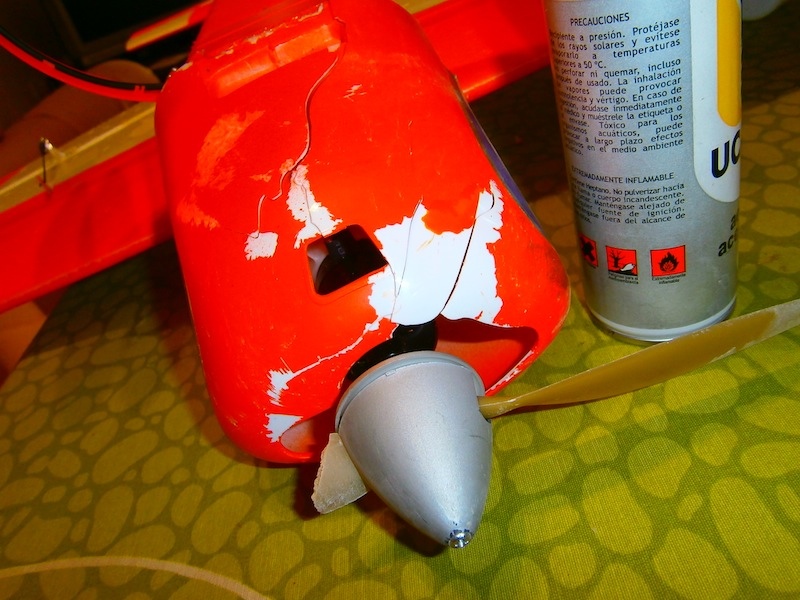

Muchas gracias por las indicaciones, yo hoy también he hecho pruebas del CG y la verdad que lo he pasado en grandes, un poco más atrasado es mejor y hoy por desgracia he tenido un piñazo...
Empiezo bien, medio se deja un torque, un poco de rolling harrier, una barrena plana normal, un poco de transición, una barrena plana invertida y..... demasiado tarde, apuré demasiado, lo quise sacar de la barrena tirando de profundidad en vez de invertido y nada no giró lo suficiente, morrazo contra el suelo...

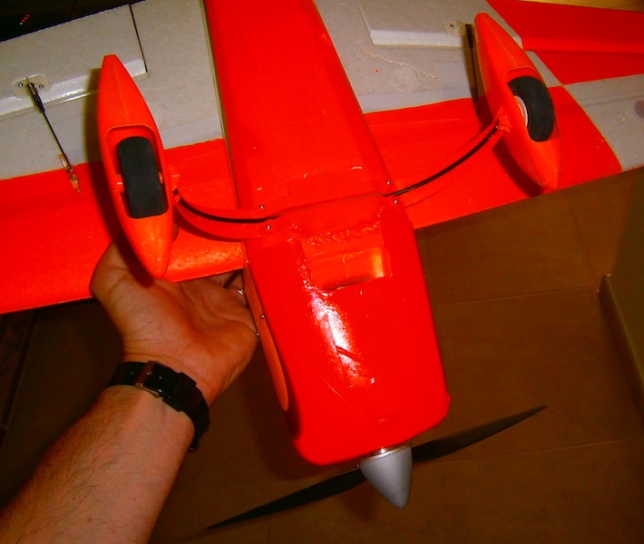

RESULTADO: el tren despegado, que no roto; y la carena rota y resquebrajada, pero nada grave... o eso a simple vista. La carena de motor la he arreglado con cinta por dentro y por fuera y parece que va bien, veremos lo que aguanta... ¿Como arregláis vosotros las carenas?
CONCLUSION: no hay que apurar tanto las barrenas...jejejej :mrgreen: :mrgreen: y este avión es más fuerte de lo que parece, llega a ser uno de tablitas y todavía estoy recogiendo palillos...jeje

Lo del naranja son dos cosas, que en la cámara tengo puesto el modo de resaltar colores y por eso sale más brillante y que el morro al arreglarlo lo he repintao con un spray naranja que tenía por casa.
Un saludo y nada, hoy lo he volando y de momento todo correcto, así que, muy bien, he tenido mucha suerte porque el porrazo es de primera...

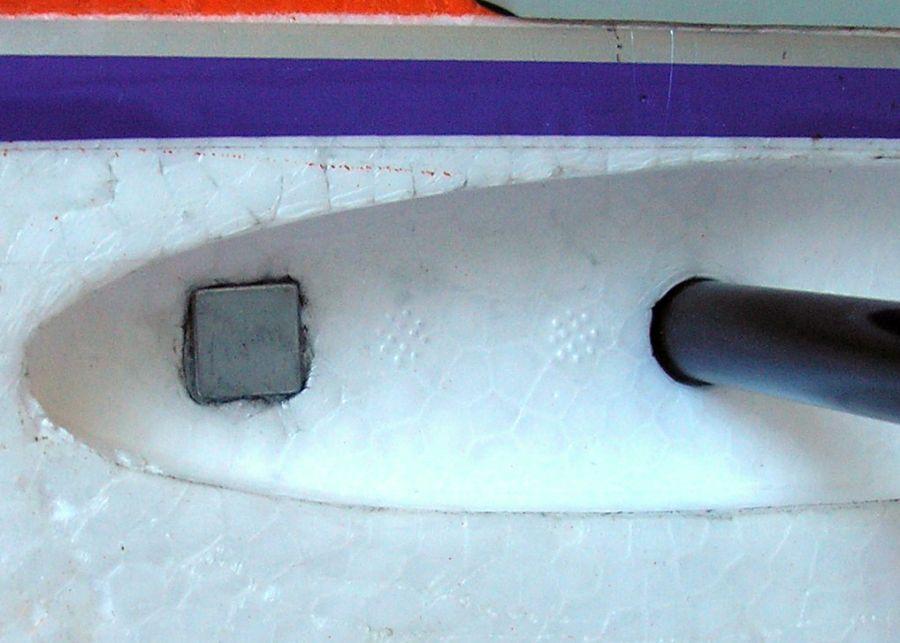

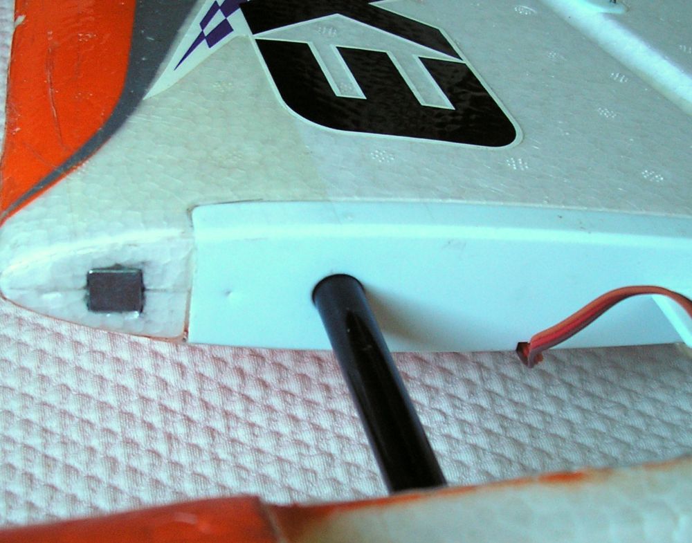

Hola, aquí pongo una modificacion que he hecho pues ya tenia algo de olgula las alas por la parte de alante así que le he puesto un imán y ahora no se mueven nada de nada creo que podría volar sin los tornillos jejejeje.
Iman en fuselaje
Iman en el ala

Hola TREXTER!!! me has leido el pensamiento, yo estaba notando lo mismo, que las alas tenían mucha holgura, al final yo he sido más burro y como me cabe en el maletero del coche sin desmontar pues le he puesto unos puntos de ciano para que se quede en su sitio, yo en el easystar con el que empecé le tenía unas tiritas de velcro y también funcionaba muy bien...
MUY BUEN BRICO!!

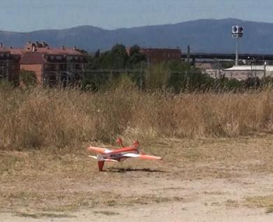

Os dejo una fotito, de una pasada en invertido a toda pastilla con el mío. En el vídeo se oye rozar el timón de profundidad con el suelo.

OLE!!! que webos tio!!! vaya foto o vaya video!! a ver si lo posteas...
Un saludo!
Por TREXTER
#1158597
!! VAYA FOTO MAS BUENA !! pon el video quiero verlo y escucharlo jejeje, increible lo que arriesgas te gusta la adrenalina no? :lol:

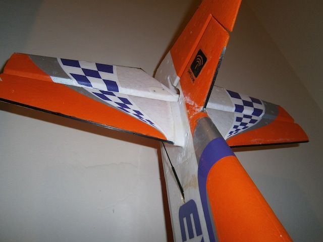

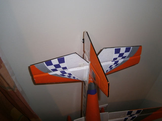

Hola de nuevo, ayer pude volar un par de baterías al avión, ¡que bien vuela el jodio! es muy estable y me ancanta como traza, estoy probando con la hélice 12x6 y tiene un empuje impresionante pero siempre controlando un poco porque llega casi al consumo máximo del variador.
En cuando a la cola, la he reforzado, va mejor, pero si le das un palancazo muy gande sigue haciendo un poco el tonel en el looping, pero mejor, va mejor; eso sí, ha mejorado en barrenas y en control general del avión, ya no duda tanto y responde mejor la profundidad. En los torques sigue llendose mucho para los lados, (ya iremos pillándole el truco) y en los rolling harriers hay que hacerlos con muy poquita cola porque como te pases da un giro super violento!! me encantan los snap rolls de este avión!!

Hola a petición de un compañero os pongo la sencilla manera de reforzar la cola, solo es con las varillas planas de esas pequeñitas, que muy discreto y no hay quien lo doble ahora.
Las fotos están sacadas antes de quitar todo el pegamento y de limpiarlo.
