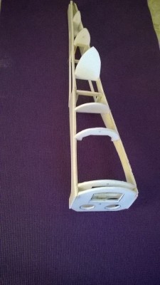

Hacer un modelo con tecnicas de la antigua usanza o como siempre se ha echo un avion en balsa y meterle las de depron, como que no me mola...... El trabajo es el mismo en depron que en balsa , cosa que pal siguiente modelo seguro que hago en balsa y dejo el depron para los foamys de siempre.

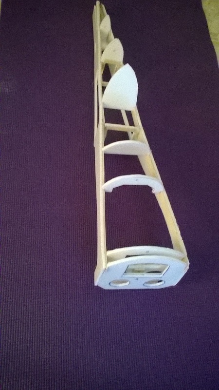

Me toco este avion y con retales asi de listones de pino, contrachapado , depron etc.... se me ocurrio hacer asi como no quiere uno la cosa.
el so esqueleto o mas o menos , improvisando en la marcha , reforzando sus costillas y demas... porque el depron es muy fragil pa semejane modelo....
Cuento con un fuselaje de 1,15 m de largo.

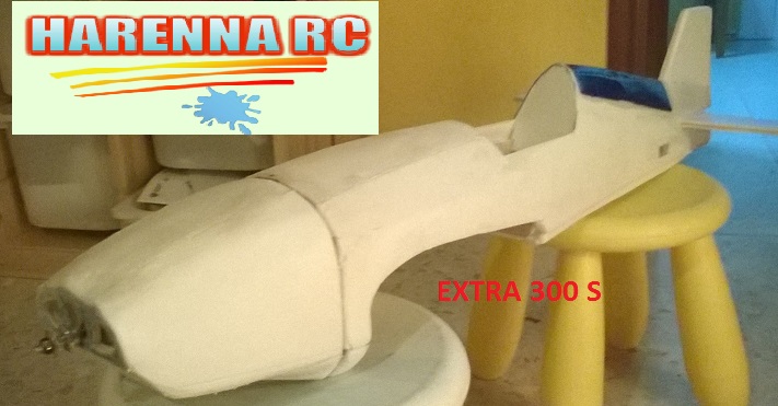

Bueno me salto todo el proceso de montaje y os muestro la cedula del fuselaje, esta enmasillado y fresquito y hasta que no seque no lijo. Vamos que al menos la masilla lo dejara durete. 411 gramos por lo pronto.
motorizacion mas adelante os la pondre.
La carena horror del bueno pa fabricarla y que encaje, puesto que le he dado una incidencia al bicho y como sabeis esta en angulo y derecha.
Ya sacare mas fotos y eso , claro si quereis y os gusta este modelo , pienso vestirlo con oracover , asi que la inversion esta asegurada, claro tambien queda el disfrute de construir, que es algo que me apasiona y sobre todo si estamos jodidos sin volar ....

He estado dando Oracover al modelo aun no lo he acabado, y me esta Jartando dar cover al depron, debemos de tener la temperatura correcta porque si no se retrae el depron y es tarea ardua, :x ya tengo el fuse casi listo, a espensas de ese elevador, la carena por ejempol sin problemas puede vestirla y darle oracover.
ya mas adelante presentare el fuselaje que aun no se que fotos voy a sacar jjjjjj...... me dedicare ahora al costruccion de las alas... aver que pasa, imagino que voy a pasar el quinario. :oops: .
Reitero , que no vuelvo hacer una cosa mas asi... prefiero trabajar el oracover solo con la balsa.
saludos. :wink:

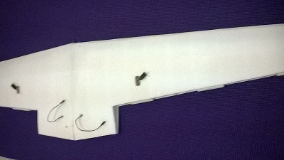

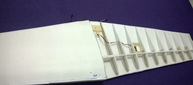

JEJEJE ¡¡¡ ya os mostrare mas , pero que conste que no hago mas modelos asi..... y gastando Oracover por dios ¡¡ para un depron..jjjjj , :oops: pero bueno a ver como queda al final el modelo.

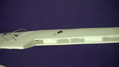

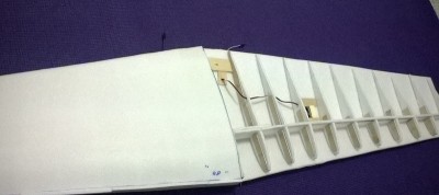

Ya haciendome las alas , casi cerradas , como evidentemente no voy aponer bordes de ataque de balsa, pos ala caso a JOSE LUIS, listones de depron paqui y palla y pasadas conla lija ejejejej.... asi conseguire el perfilado adecuado. en fin ....almenos ahorrare dos duros en balsa..jjjj... que ando pelaillo ....jjjjj ultimamente escolarizar criaturas es una JARTA CARO ¡¡ ... en fin la enseñanza es gratuita jejeje :twisted:
Ya os mostrare como va el fuselaje, que casi tengo ya listo a falta del cristal de la carlinga. Que tendre que hacerle molde y luego fabricar en plastico.
AHHhg¡¡ lo que tengo es una duda , :?: :?: :?: :?: que servos y que torke le haria falta..... mmmmm¡¡ si me voy a un peso total de 1200 kg en orden de vuelo que es lo que pienso que voy a llegar.... no se si le vendrian bien servos de 9 gramos , torke 1.5 kg, si seria suficiente vamos o tendre que desefundar el monedero pa comprar servos con mas torke.... si me decis algo a ver.. que opinais... Que ta la cosa mala ¡¡¡ :wink:
saludos. :wink:

HARENNA escribió:¡¡ lo que tengo es una duda , :?: :?: :?: :?: que servos y que torke le haria falta..... mmmmm¡¡ si me voy a un peso total de 1200 kg en orden de vuelo que es lo que pienso que voy a llegar.... no se si le vendrian bien servos de 9 gramos , torke 1.5 kg, si seria suficiente
http://www.radiocontrolinfo.com/informa ... or/#Torque
El peso no influye en los servos. Suerte con el proyecto.

OK MAKA... entonces , y no lo pienso mas, a poner servos de 9gramos ,,,, que tengo mogollon..jejeje¡¡¡¡...
Bueno Antes de perder el LOREMUS..... ya las alas a punto pa vestirlas y a pasar un mal trago ahora con el Oracover.... jamas lo he dado en depron y creo que no lo vuelvo hacer mas..... :oops:
A to esto el fuse listo a no mas de algunos retoques , ya mostrare.. a ver como lo veis.
saludos. :wink:

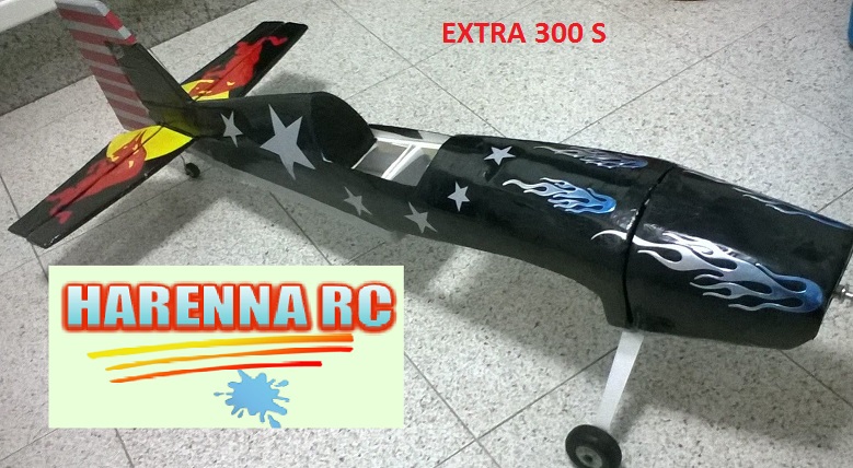

Hola Jose, ..... la envergadura que tengo es de 1.15 metros para el fuse y 1.25 para las alas. Peso :arrow: creo con todo,... que se me va al kilote cien gramos asi.. mas o menos .... Dispongo de un motor electrico 1400 kv a 3s maximo, empuje de 1.8 kilos, asi que mas que sobrao.
He pensado de solo comprarle un servo con mas Torke pal timon, porque seguro que mas de un cuchillo hago... pa los demas dejare los servos de 9g. 1.5 torke que iran bien .

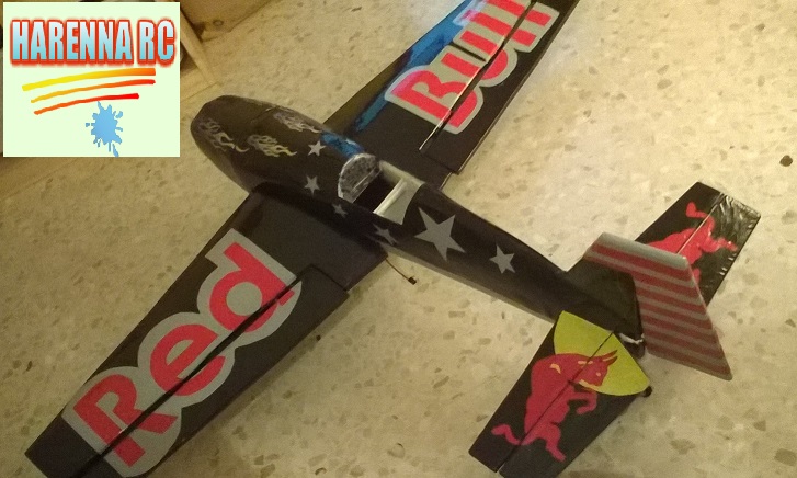

Y bueno osmostrare algo del fuselaje aunque no me siento muy satisfecho con el curro, y lo digo por dar oracover al depron...no me canso de repetirlo, ..... :oops: asi lo llevo por ahora, ......Estaba pensando de hacer una decoracion tipo RED BULL AIR RACE, Los de esas carreras pasando por la CHICANA ....jjjj en fin .. a ver esas fotos... aun tengo que retocar ... :arrow: espero que sea de vuestro agrado jejeje ¡¡¡
saludos. :wink:

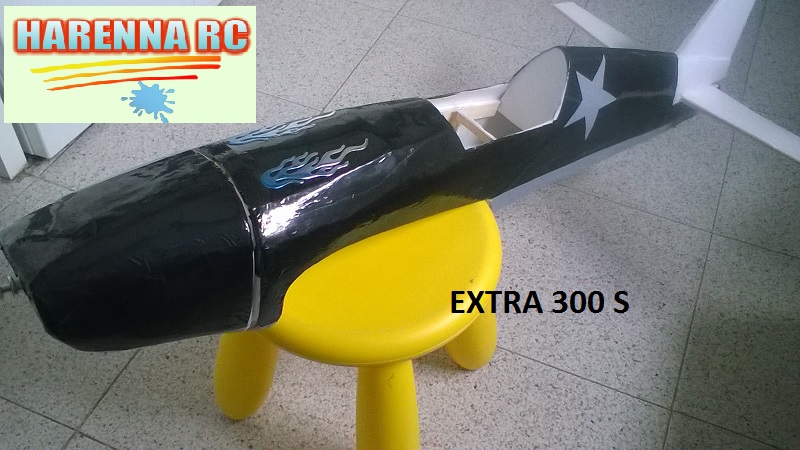

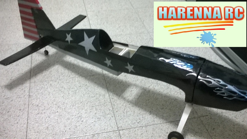

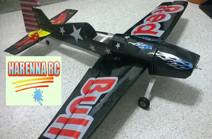

Bueno,,¡ solo he avanzado poco... aun queda muchas cosas en el tintero para poder acabar este modelo., Aun he de retocar algo su vestimenta.
Ya solo me falta colocar toda su electronica . Y el motor ya colocado es un 1400 kw mas o menos 400w asi. empuje de 1.800kg. estaticos.
a ver que os parece como va quedando..... unas foticos abajo..... :arrow: :wink:
