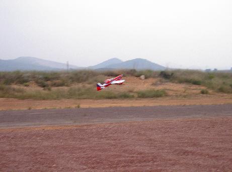

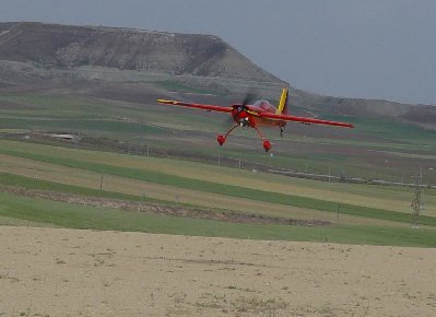

Hola a todos!

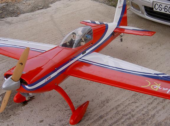

Ayer por fin estrene mi Extra 300 de Wild Hare 8) y el resultado no pudo ser mejor.Solo tuve que trimar un punto en profundidad ya que trepava un poco,por lo demas todo perfecto.Los cuchillos los borda sin salirse de su trayectoria y con poco motor,aplicandole mas motor se pone en vertical con facilidad,el torque aunque lo he probado poco y con altura parece que los hace sin apenas correcciones y a mitad de gas.El aterrizaje es de lo mas sencillo basta con ponerlo a ralenti y dejar que vaya perdiendo altura,en definitiva un avion que recomiendo al 100% tanto por sus cualidades de vuelo como por su precio.El motor que llevo es el MWS 58,aun me falta ajustarlo un poco mejor ya que me ratea a mitad de gas en el aire,os pongo unas fotos.

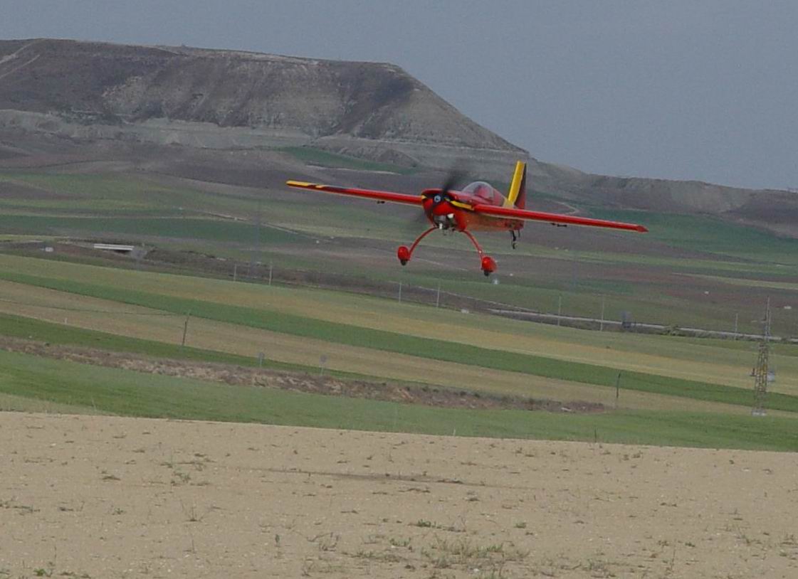

#61328
PUES YO TAMBIEN TENGO EL EXTRA, EL MIO ES EL 300 S TAMBIEN CON UN MVVS Y ESTOY ENCANTADO. LE HE HECHO 15 VUELOS Y CADA VEZ DISFRUTO MAS. ESTOY UTILIZANDO UNA HELICE DE CARBONO 24X8, CON UN TUBO PITTS DE LA CASA BISON, Y ME DA 6000 VUELTAS. QUIZAS VAYA UN POCO LENTO, DEMASIADO "FUN", Y VOY A PROBAR UNA 22X10 DE MADERA A VER QUE TAL. TAMBIEN HE TENIDO QUE PROGRAMAR UNA MEZCLA EN EL CUCHILLO, ALGO NORMAL EN ESTE MODELO, Y LOS TORQUE, AUNQUE UN POCO ALTOS PORQUE UNO NO TIENE NI LAS MANOS, NI LA SANGRE FRIA, NI LOS CUARTOS SUFICIENTES PARA ADQUIRIR OTRO :? , LOS HACE MUY BIEN. LOS HARRIER INVERTIDOS ESPECTACULARES, LE CUESTA UN POQUITO MAS LOS POSITIVOS, Y LA BARRENA PLANA INVERTIDA TAMBIEN ESPECTACULAR, NO CAE, TAMBIEN LE CUESTA APLANARLA UN POCO MAS EN POSITIVO. EL DOMINGO VOY A PROBAR DE RETRASAR UN POQUITO EL CENTRO DE GRAVEDAD (LO LLEVO EN EL CENTRO DE LO QUE RECOMIENDA LA CASA) Y LE VOY A DAR UN POQUITO MAS DE MANDO EL PROFUNDIDAD, UNOS 50º APROXIMADAMENTE, Y YA OS LO CONTARE. :D

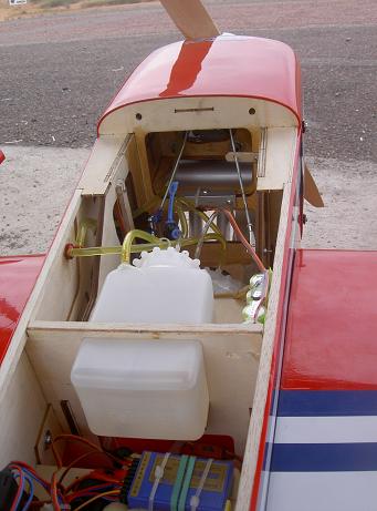

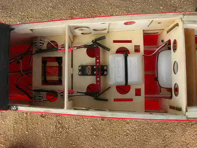

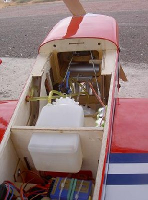

Os pongo unas fotos del interior.

Por orellana
#61568
me has dado una idea para el cierre de la cabina jejeje oye que tal la bomba de humo que le has puesto, la has probado?? que sistema es?? donde la has comprado??
Por J.David
#61689
Los cierres de cabina los tienes en Anguera,al igual que la bomba de humo y el liquido para el humo es de la casa 3W,va fenomenal,la bomba no necesita bateria independiente ,se intercala en un canal del receptor.

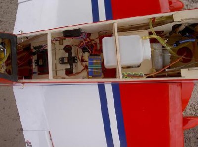

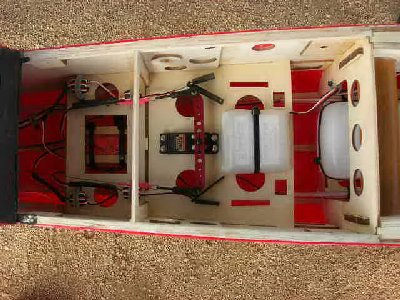

#61702

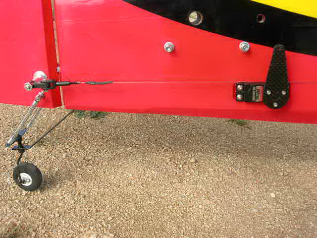

PUES YA HE PROBADO LA NUEVA HELICE 22X10 DE MADERA Y LA NUEVA POSICION DEL CENTRO DE GRAVEDAD............. POS MUY BIEN. HA GANADO 1100 VUELTAS Y POR LO TANTO ES MAS RAPIDO Y TRAZA MUY BIEN, A PESAR QUE LE HE RETRASADO UN POCO MAS EL CENTRO DE GRAVEDAD, ANTES TENIA 30 GRAMOS Y AHORA 55. UN COMPAÑERO ME HA PREGUNTADO QUE EQUIPAMIENTO LLEVA MI EXTRA Y LO PONGO AQUI PARA QUE LO SEPA TODO EL MUNDO:
HITEC HS 5945 PARA ALERONES Y PROFUNDIDAD
HITEC HS 5925 PARA GAS Y AIRE
HITEC HS 5995 TG PARA DIRECCION
EL MOTOR ES UN MVVS 58 CON ESCAPE PITTS BISON
Y LLEVA 2 BATERIAS DE NH, UNA DE 2700 PARA SERVOS Y OTRA DE 1500 PARA ENCENDIDO, LAS DOS DE 5 ELEMENTOS.
YA LE HE PUESTO EL CONO DE CARBONO Y POCO MAS.
CON ESTOS SERVOS VA MAS QUE SOBRADO.
OS PONGO UNAS FOTOS PARA QUE VEAIS LA DISTRIBUCION. NO SE VEN MUY BIEN PORQUE ME EQUIVOQUE CON LA RESOLUCION DE LA MAQUINA.
SALUDOS
