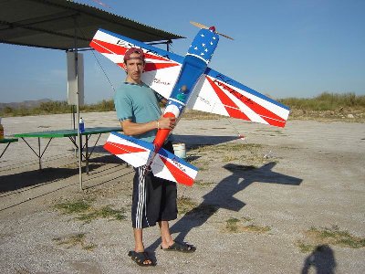

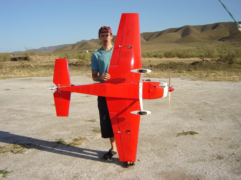

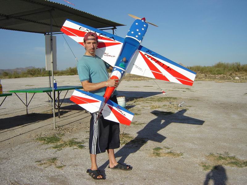

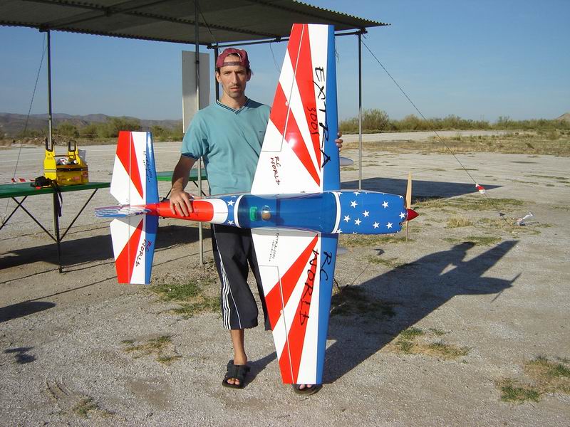

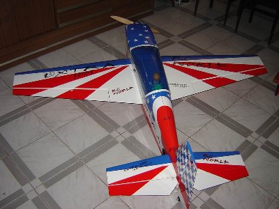

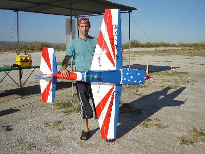

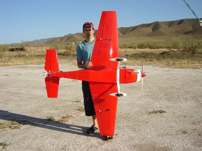

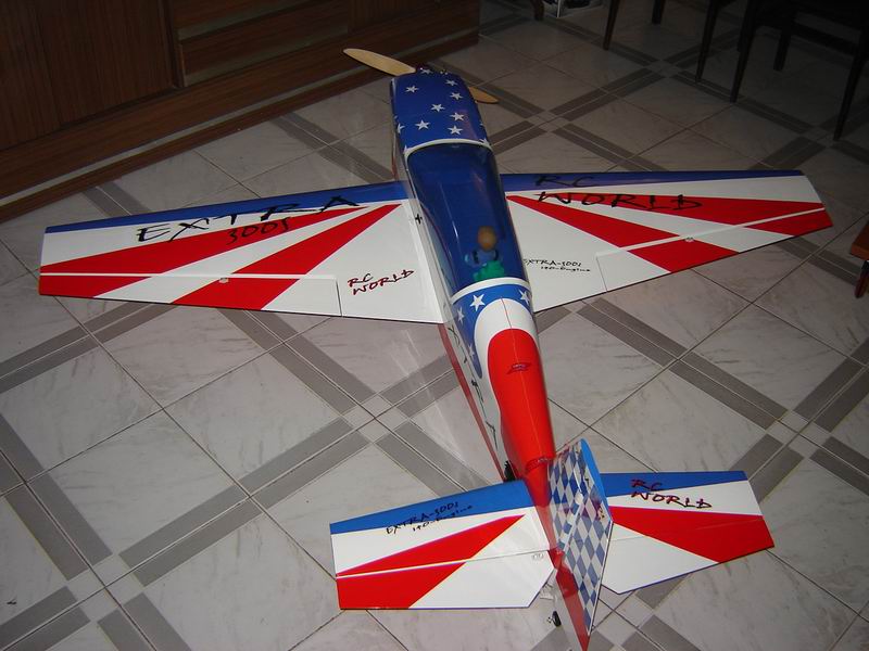

os dejo unas fotos que me e exo con el....
