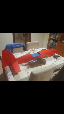

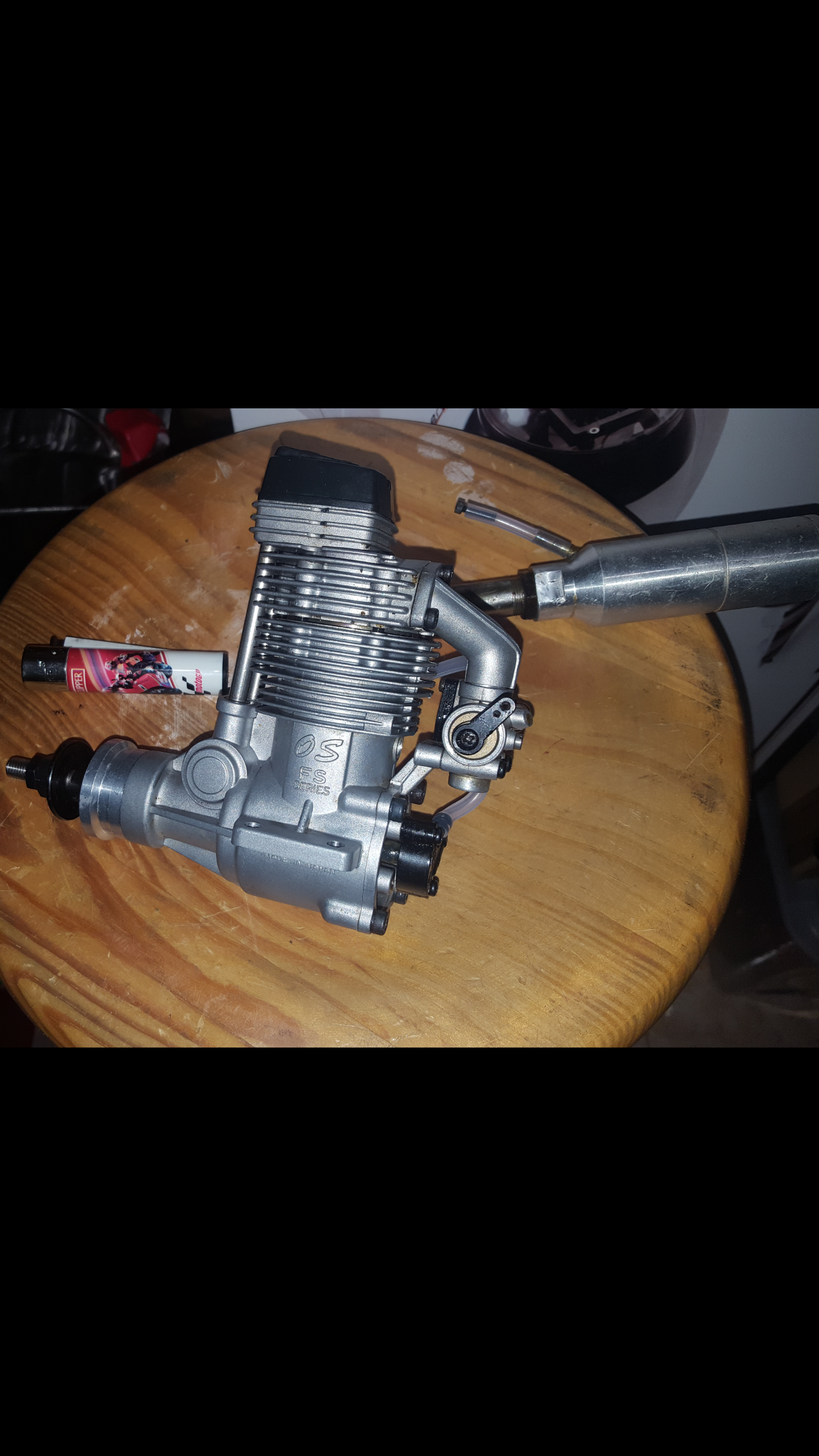

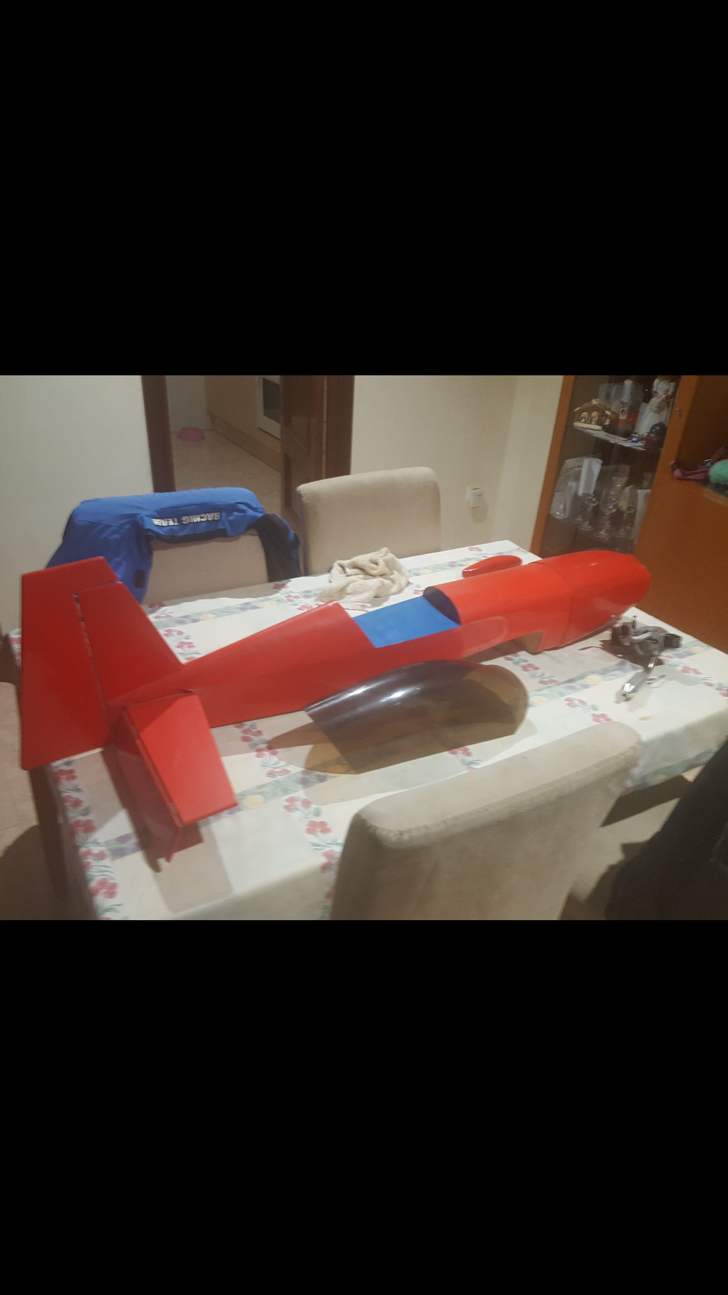

Hola foro, despues de casi 15 años de este kit de la Great Planes me he decidido a terminarlo, el culpable es que ha caido en mis manos un motor OS 120 de 4t, y como no le va como caido del cielo :D
Se lo compre al Ramon, antiguo dueño de aerohobby.net (los antiguos foreros ya sabeis de quien hablo) y como eran épocas que no tenias miedo a abrir una caja de "palitos" y liarte. Me animé bastante por que era un kit que si se contruia bien y ligero volaba fenomenal.
Pues eso manos a la obra y no hay nunca tarde si no se quiere. Estoy por llamarlo Extra 300S "Sagrada Familia" :lol: :lol:
os dejo algunas fotos del modelito :wink:
Última edición por jordifg el Lun, 12 Feb 2018 22:35, editado 1 vez en total.

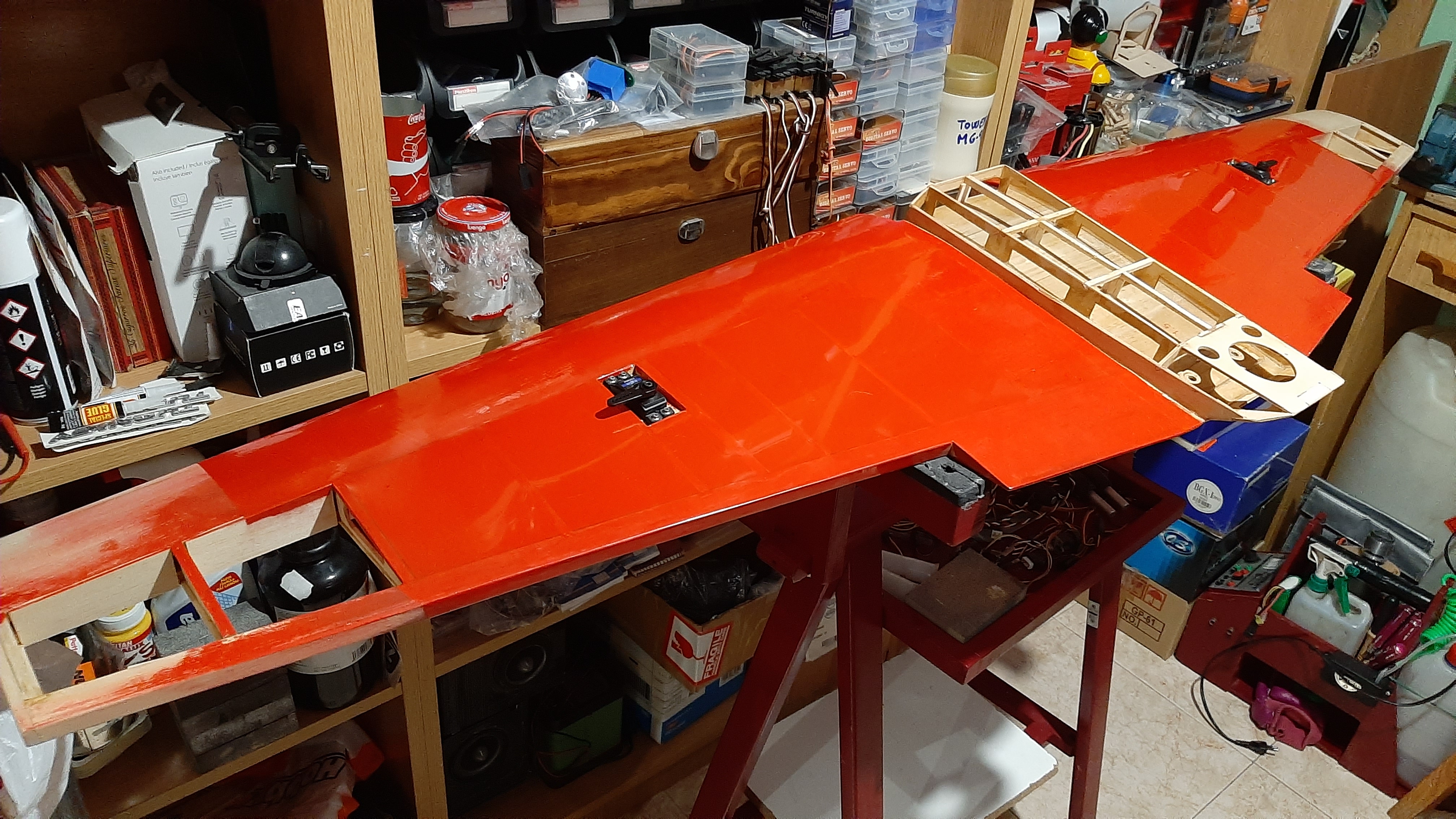

Por jordifg
#1381368

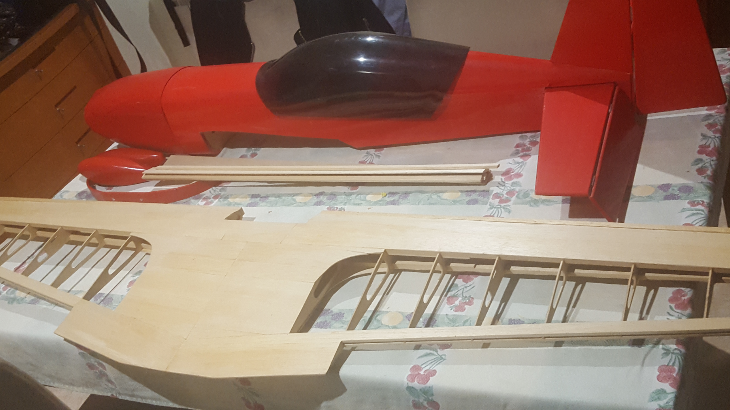

El ala prácticamente está acabada y solo le falta las tiras de balsa de 2mm encima de las costillas y su pegado, junto con los alerones y abisagrado , y como no su lijado y entelado.

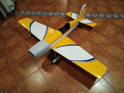

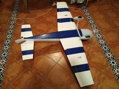

El mio ya lo tengo decidido también y mas o menos andará así

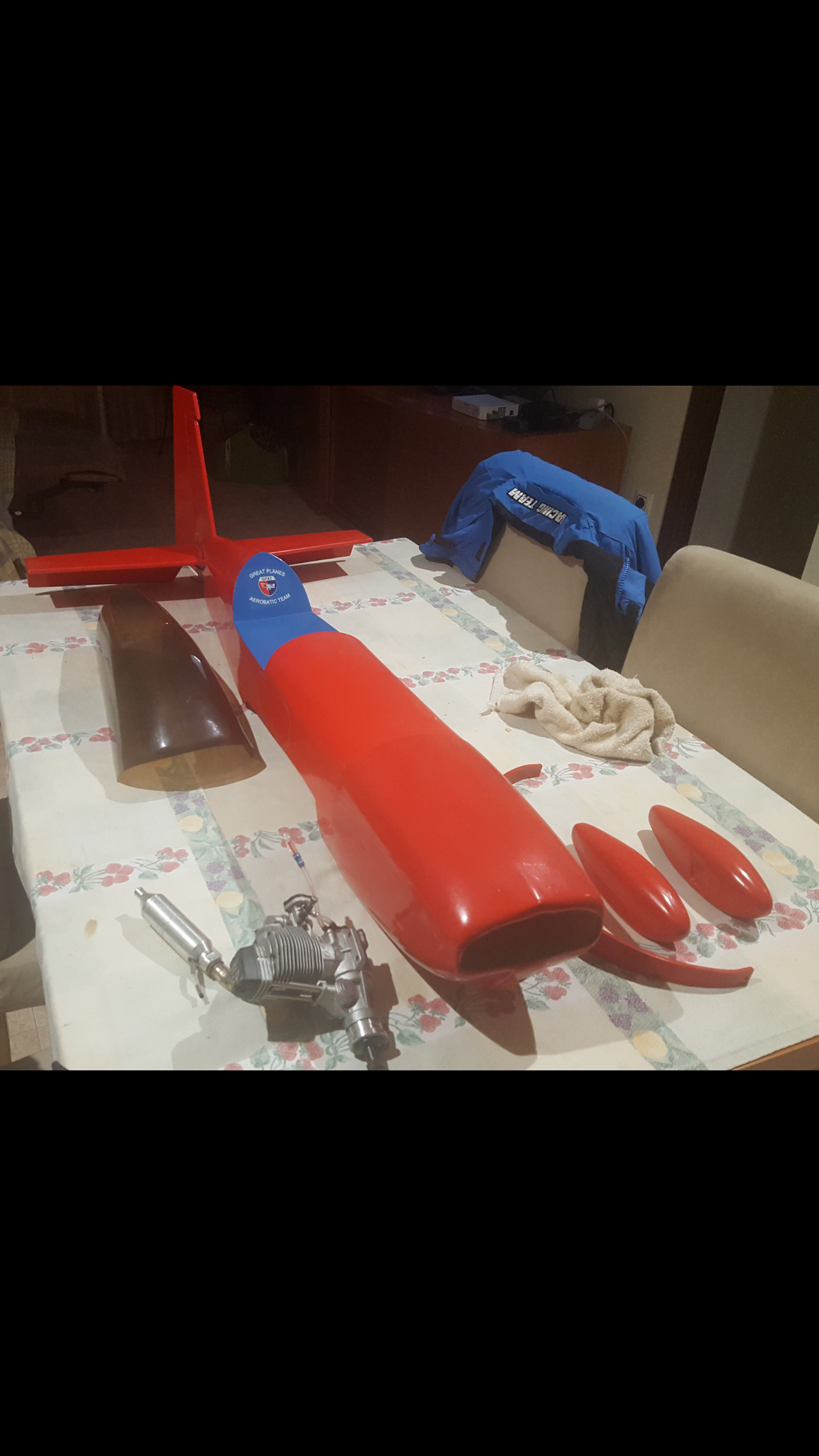

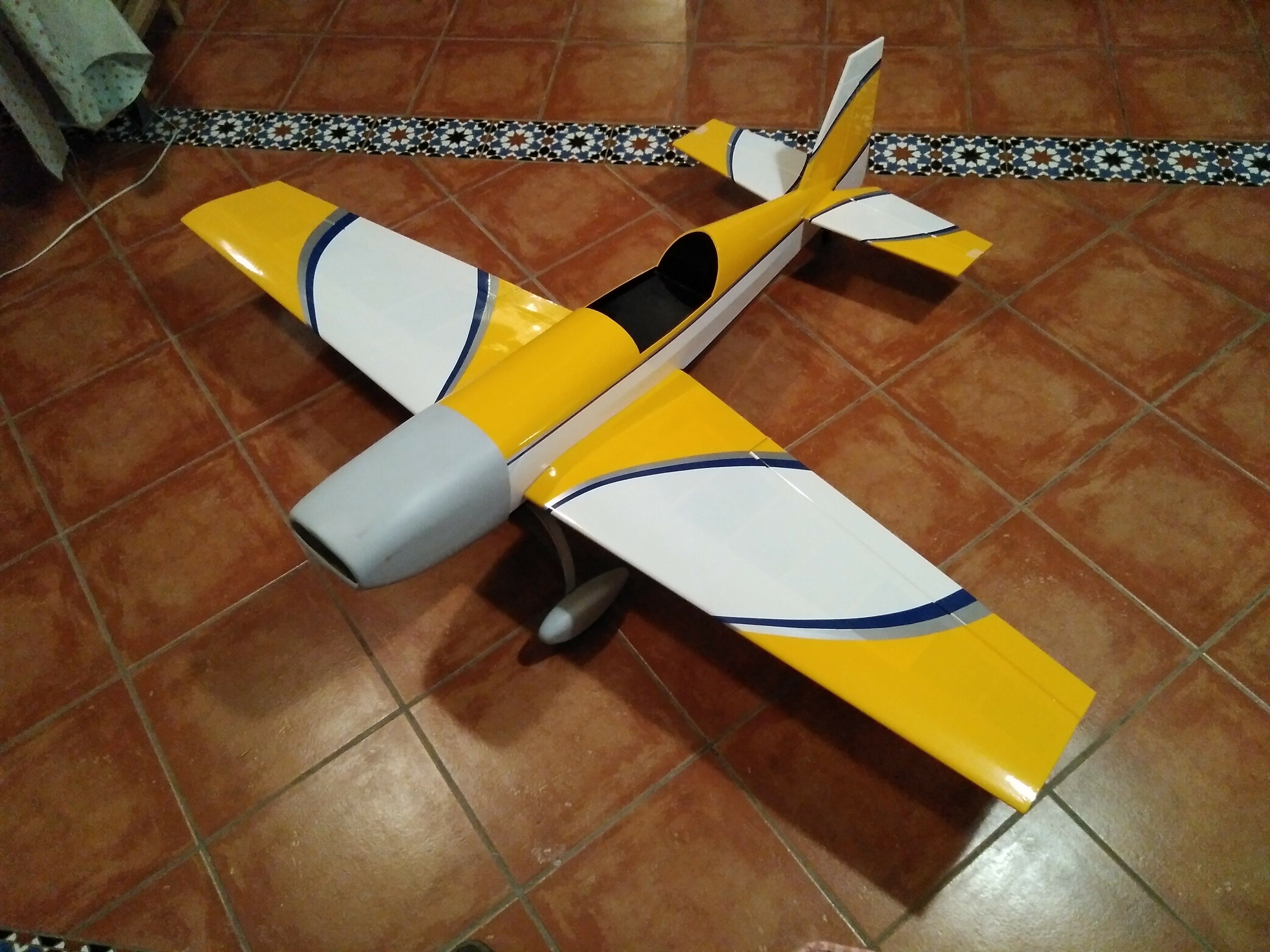

Por Hawk69
#1381739
Es muy bonito también, esa era la decoración que le iba a poner en un principio, pero luego me volví loco y busqué uno "llamativo". Intento que se parezca al Extra 260 de Aeroworks:

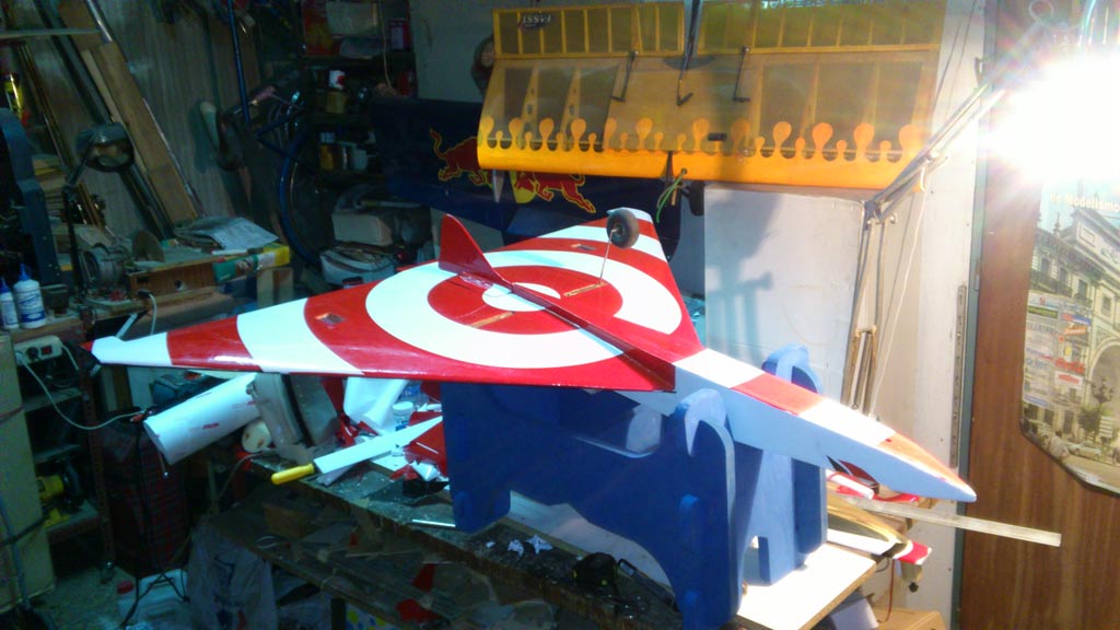

#1382515
paciencia y plantillas para que quede mas o menos simetrico si la decoración es liosa. Luchar con las burbujas al entelar plastico sobre plastico y tal. Si vas con prisa lo llevas claro :D :D A mi me gustaba la de silvestri y me decidi a copiarla en un delta que tengo por aki reconstruido.
Una y no mas ! :lol: :lol: :lol:

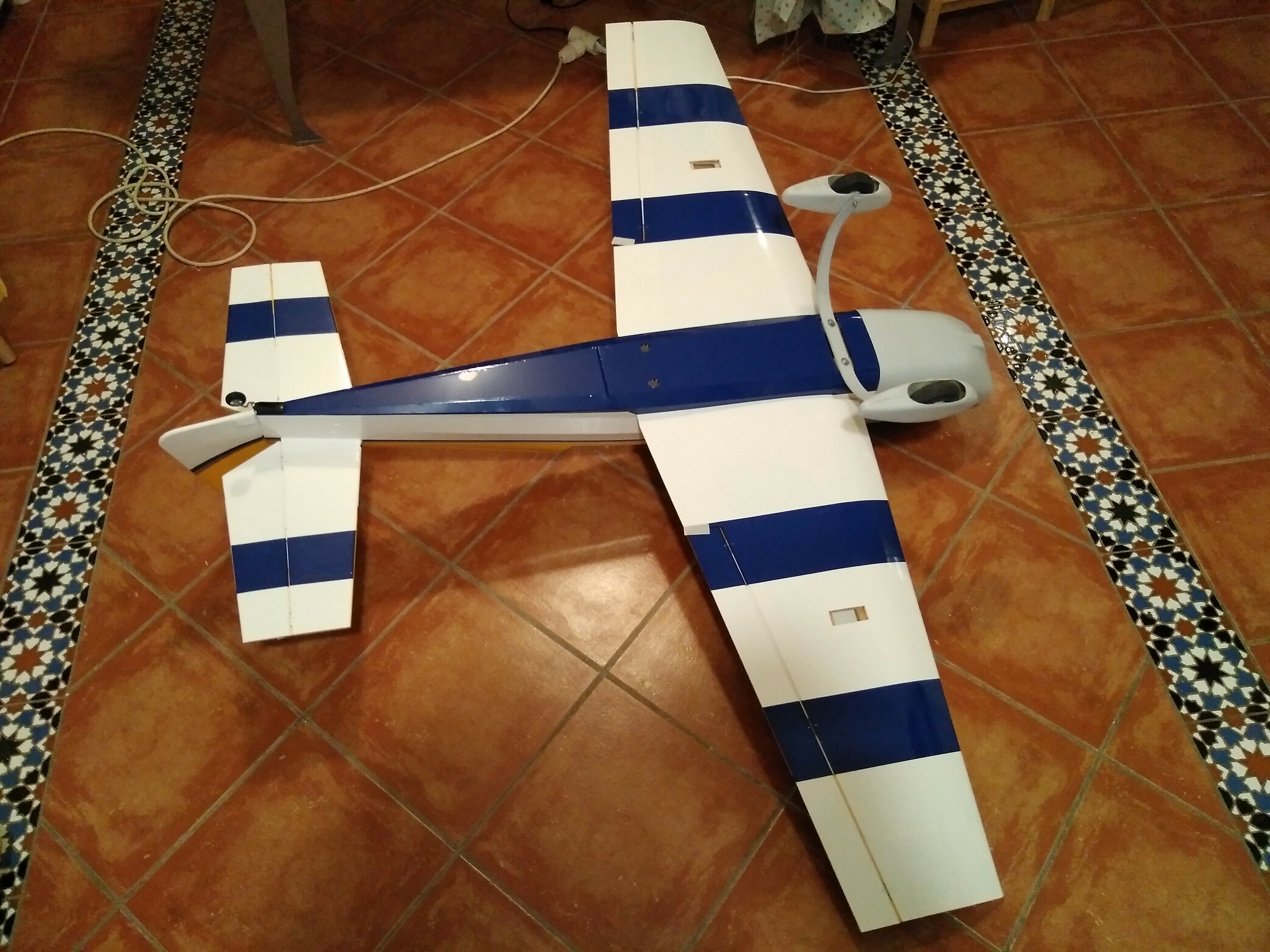

#1404801

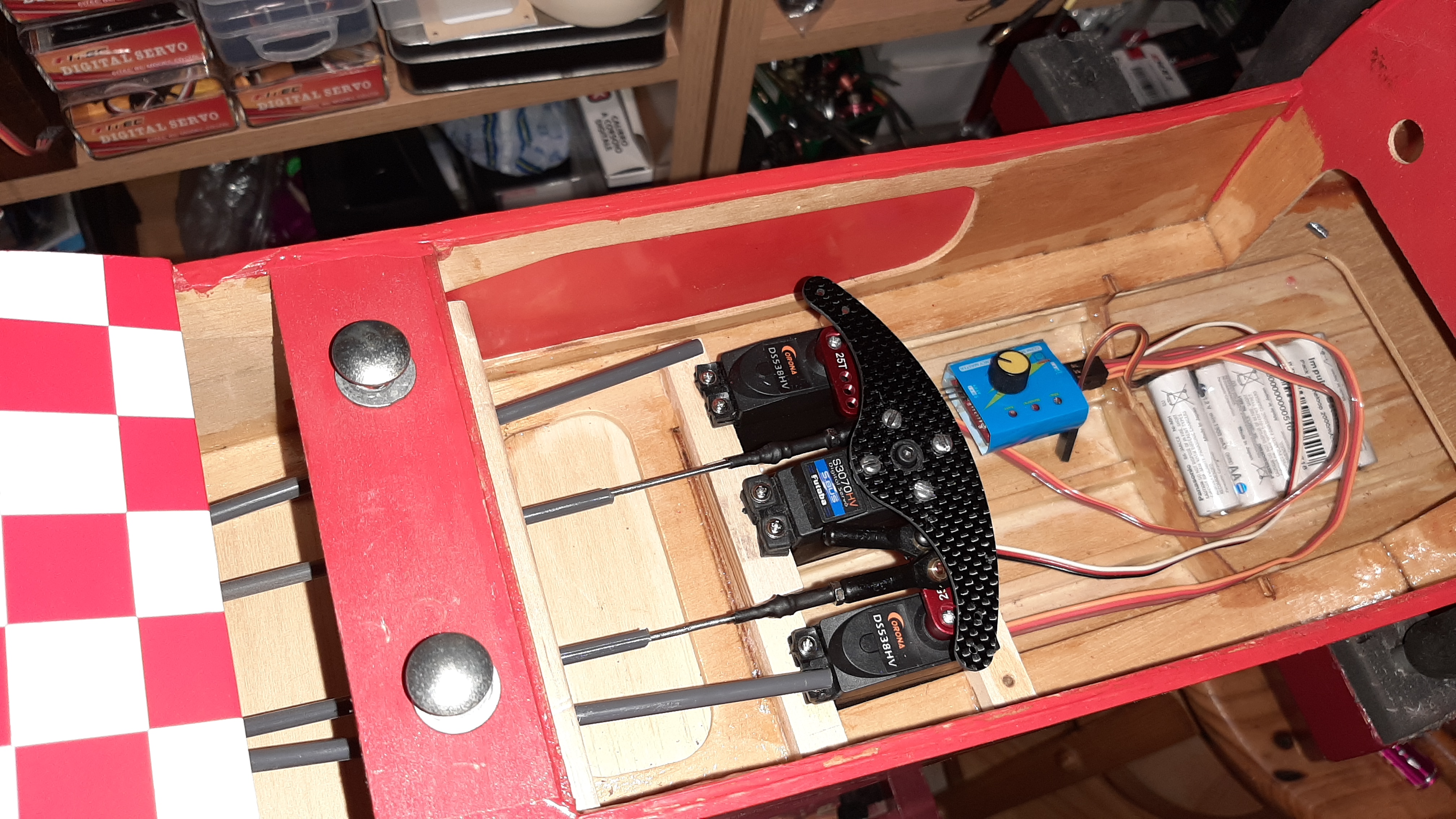

Le he colocado un servo más de profundidadpor aquello de que :wink: Soy de los que utilizo un servo por cada canal y cada alerón, así evito problemas y puedo ajustar mejor las mezclas :wink:
Por jordifg
#1404814
Marco Castro escribió: ↑
Lun, 13 Abr 2020 22:44
Yo le puse dos, pero directamente en la cola, por el tema del CG.
No te hace falta tanto brazo para la deriva, no tienen tanta deflexion :)
Ya verás que bien vuela!!!
No, no tiene tanto es cierto, pero lo llevo sujeto en el segundo agujero del extremo del brazo de dirección y es justo la misma distancia entre los dos horns de la deriva.
Espero poder volarlo cuando termine este dichoso confinamiento :cry:

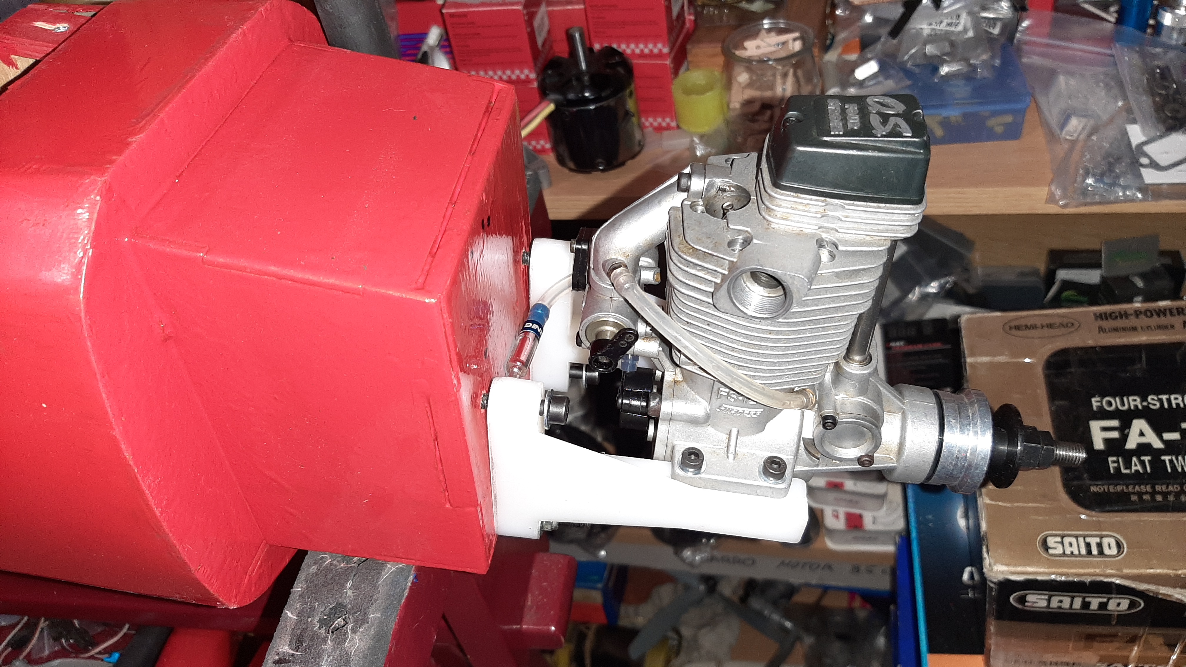

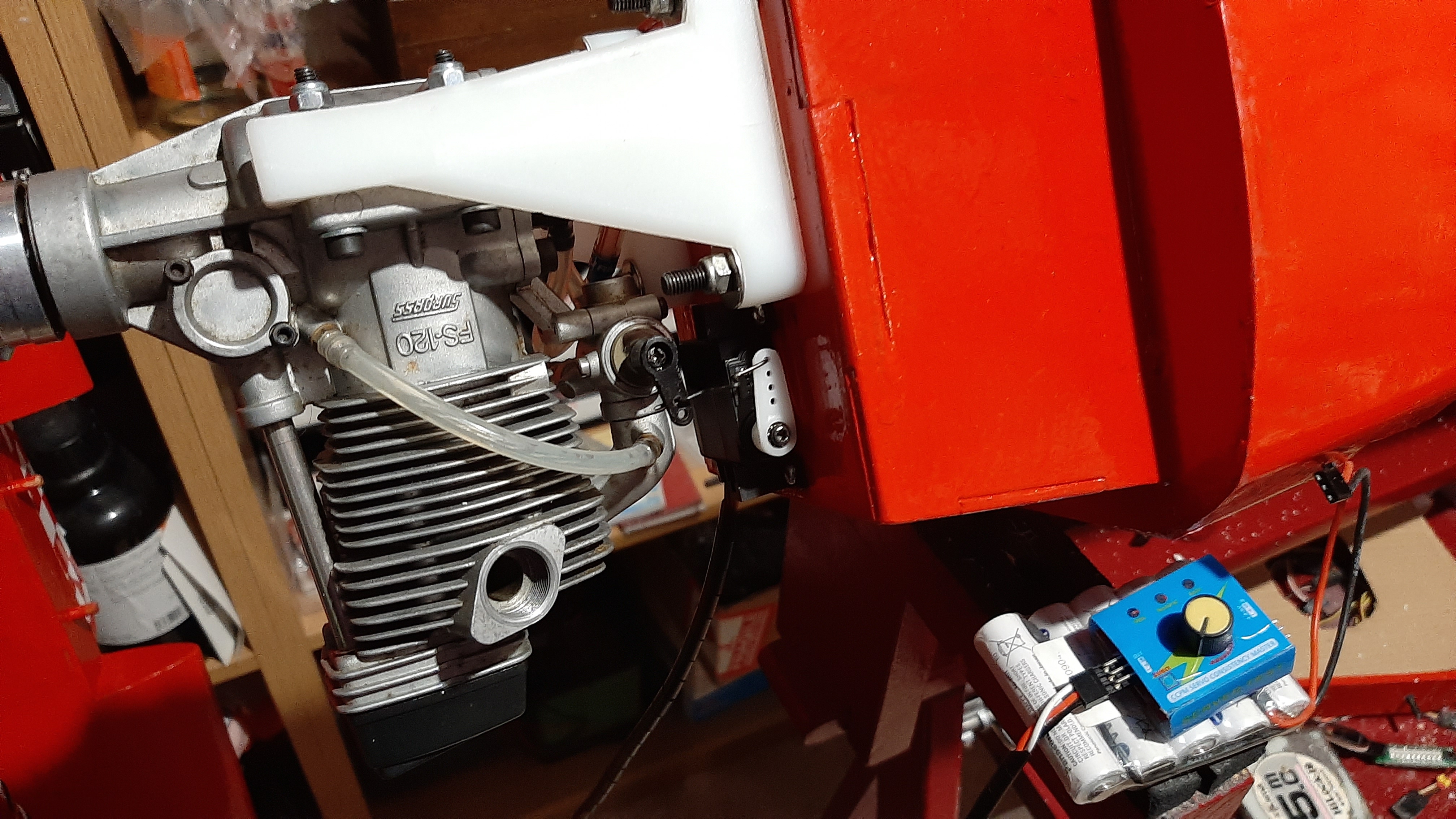

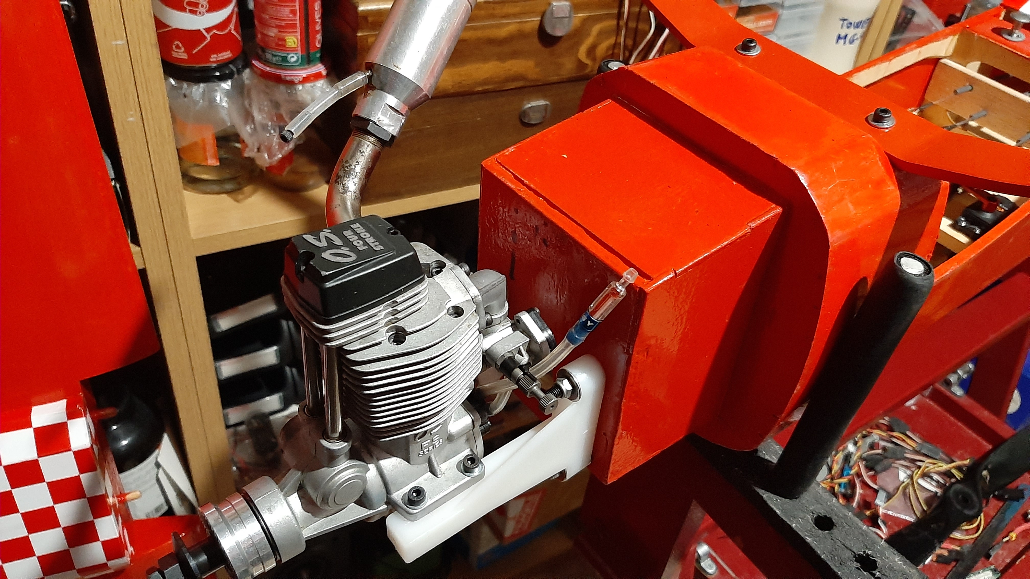

#1404936
El servo del gas lo he colocado en el parallamas y me queda wapo y sin holguras. Ya hace tiempo que suelo hacerlo en modelos tipo glow, me dan buenos resultados :D
Por jordifg
#1404945
Yo utilizo el combustible hecho por mí , y tan solo llevo un 8% o 10% (si el motor es nuevo) de aceite sintético Metal Lube y sin Nitro para motor 4t, el resto Metanol . También suelo sellar el escape del motor con Nural 28, y todas las partes del motor que vea críticas de pérdida de combustible, como tapas de carter, etc.
Te puedo decir que no me deja apenas residuo de aceite o combustible dentro del carenado, vamos que está todo limpito :D
