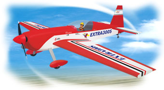

Que sabeis de este modelo? vuelo, calidad de materiales, etc
En principio parece ligero comparado con el de Phoenix Model, teniendo la misma envergadura, otra cosa será la calidad general.
Wingspan : 161.4cm - 63.5in
Wing area : 42.45dm2 - 768sq.in
Length : 125cm - 49.2in
Weight : 2.7 - 2.9kg - 6 - 7lbs
Engine : 0.61cu.in 2-stroke
0.72cu.in 4-stroke
Radio : 4 channels with 6 digital servos
Flying skill level: Intermediate/advanced
Por xscorp
#328583
Yo he tenido ese modelo y tengo muy buenos recuerdos de él pues fué mi primer acrobático. Decirte que por la relación calidad/precio está más que bien. Vuela muy bien (sólo acrobacia clásica, olvídate de 3D) e incluso es un modelo que frente a paradas de motor se comporta bien pues planea bastante para ser un Extra. Para mí este es mejor que el de phoenix models. Eso sí, cuidado con los tirones de profundidad pues no le gustan nada y se enrosca (por eso perdí el mio tras dos avisos que me hizo). En cuanto al acabado, solo decir que el recubrimiento no es de mucha calidad y van apareciendo burbujas, pero no puedes pedirle más y por lo demás es muy buen avión.
Si puedes ponerle un depósito más grande mejor pues el que viene de casa es un poco pequeño para un .61.
Supongo que habrán más opiniones pues creo que es un modelo que tiene (o ha tenido) bastante gente.

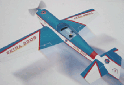

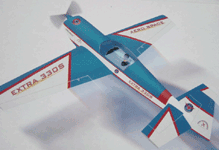

Los de Phoenix son estos:
El Azul:
Envergadura: 1620mm.
Longitud: 1360mm.
Peso: 3,4-3,6Kg. aprox.
Motor requerido: 60-91 de 2 tiempos.

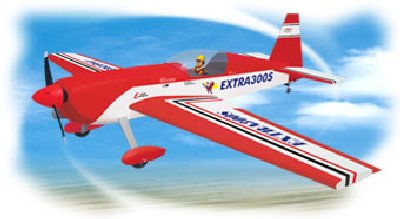

El Rojo:
Envergadura: 1460 mm.
Longitud: 1280 mm.
Peso: 1600 g.
Motor requerido: 40-60 de 2 tiempos.
El de Seagull tiene la misma envergadura y 11cm menos de longitud que el Azul de Phoenix pero medio kilo menos de peso, por esto me inclino más por el ya que lo quiero para un 61FX, y el Azul se le queda pesado, y como dicen que ande o no ande caballo grande, prefiero el de Seagull al Rojo de Phoenix que si iría bien con el 60 al ser menor. No creo que este mal el peso del Seagull.
