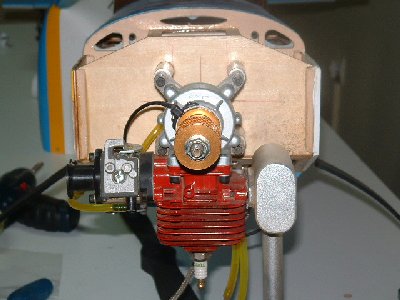

Quiero preguntar si hay que reforzar alguna cosa aparte de la parallamas y también si alguien me puede pasar una foto de la parallamas también.
Le voy a poner servos Hextronic de 12 KG y el motor un Power Pro 26cc " SPE 26cc "

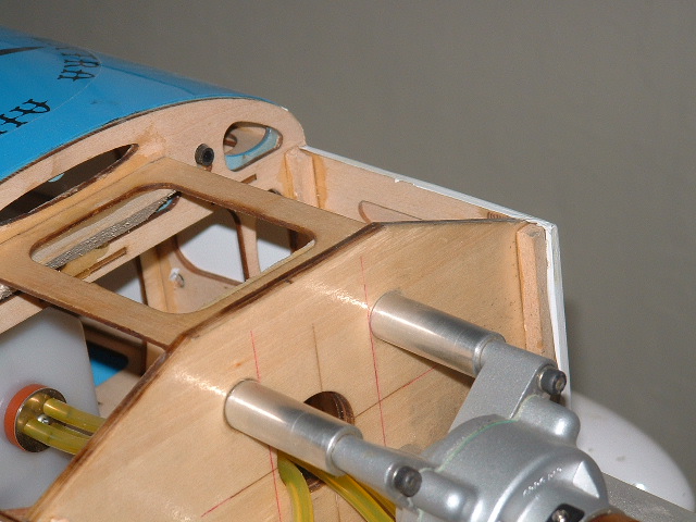

Le estoy reforzando el morro a piñón.

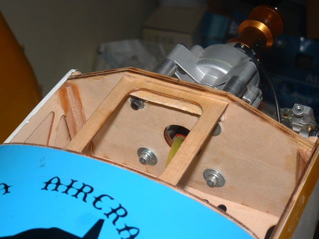

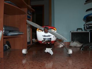

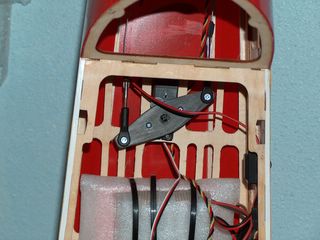

Lo que no me a gustado... es dificil porque está todo muy bien, quizás estaría mejor que reforzasen la panza del avión porque es muy indeble solo lo aguantan 2 palos de balsa, también ese par de cosas que venían rotas pero bueno no es nada grave. Y ya ampliandolo mucho cambiar las maderas del morro por otras de unos mm más porque la madera que mira al suelo del morro es muy fina.
Yo el morro se lo estoy reforzando mucho porque lo veia un poco suelto, incluso le e metido un par de escuadras de hierro de la parallamas con un listón de pino a la parte de abajo pegada con epoxi que dije antes y nada hasta mitad del avión más o menos lo e reforzado todo con cola blanca.

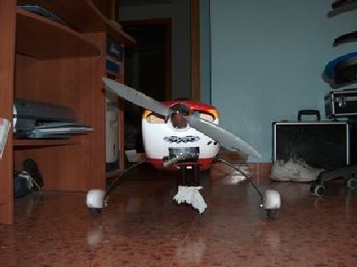

Fotos del avión entero no tengo.
ImagenImagenImagen

yo lo tengo en rojo con un 26cc de uh. reforce la parallamas, ya que me contaron que con un 26cc al relenti acausa de la vibracion se desprendio el motor :shock: .

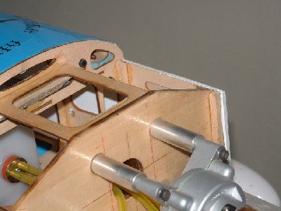

Puedes poner alguna foto de tu extra?

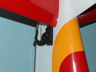

las bisagras, son para pegar con ciano, si si, pero aparte le clave agujas de coser para evitar que se salgan, es imprescindible, ya me lleve un susto :evil:

una cosa mas, si no has usado motores de gasolina, ten en cuenta que a casi la mitad de apertura del carburador es gas a fondo, se le tiene que meter una curva de gas, no es indispensable, pero si es mas comodo de volar :wink:

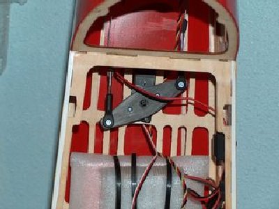

otra cosa :mrgreen: yo le monte servos de 12kg y 0,09 con piñoneria metalica, es un lujo, menuda rapidez :twisted: con 5kg ya estava bien, pero es lo que tenia en casa :oops:
HPIM5900 [320x200].JPG (7.26 KiB) Visto 2035 veces
HPIM5901 [320x200].JPG (10.78 KiB) Visto 2004 veces

tenia unas bisagras del bossa las e pegado entre 2 madera y por mas que tiraba no salia y a final sa roto la madera, pero bueno iré al chino y le pondré unos alfileres. Lo intenté pegar con ciano pero cuando lo metia se secaba y no me daba muy buen royo. Le pasé el cutter caliente y le meti el epoxi un buen relleno.

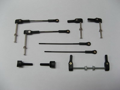

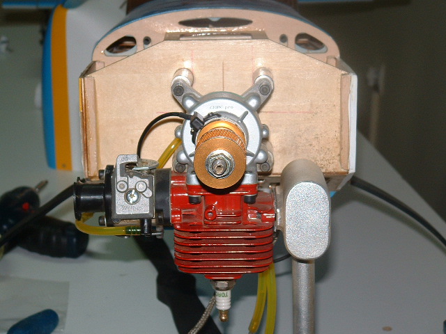

cote vicente se refiere a los tetones,haces unos taladros finitos ,con una broquita de 2mm o asi,y una vez entre el teton le pones unos pasadores tipo a los de las carrocerias de los coches rc y ya ta,por otro lado el edgue tuyo cote los tornillos que fijan las alas son metalicos??,porqe en el modelo nuevo vienen ya de plastico con mas grosor y estan duritos al ponerlos ,estos no se aflojan,y los horns de mando son de rotulas y esparragos ,y las ruedas de mejor calidad que el anterior,un saludo
te adjunto foto con los tornillos de fijacion del edgue 540t 26 y los horns de mando
