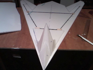

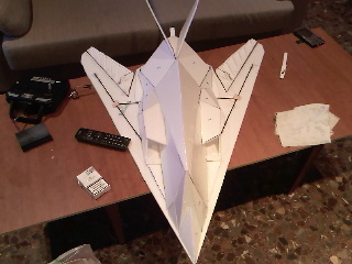

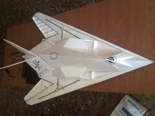

despues de hacer un Super bandit de la misma pagina que por cierto es una maravilla¡¡¡ me decidi a hacer el F117 y ya desde el principio tuve problemas porque no me coincidian los planos al juntarlos y cortar, bueno despues de pasar 4 noches de insomnio lo consegui acabar y al lanzarlo se puso a dar vueltas sobre si mismo como si tuviera el C.G muy retrasado, yo lo comporbe con los planos y estaba casi donde deberia estar¡¡
Total despues de ponerle una piedra en el morro y adelantar la bateria todo lo posible me dispuse volver a intentarlo y se mostraba muy nervioso¡¡ y aporrizage correspondiente asike lo he dejado y lo he reutilizado para realizar otro superbandit¡¡ os pongo unas fotos:

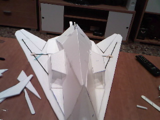

F117 el comienzo
en proceso de construccion
casi terminado
y terminado
sujetandolo para que os hagais una idea de las dimensiones

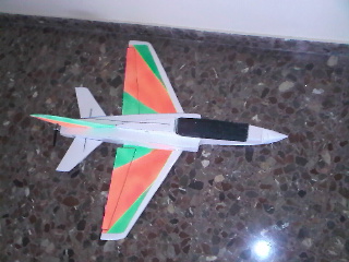

y la maquina de superbandit¡¡¡

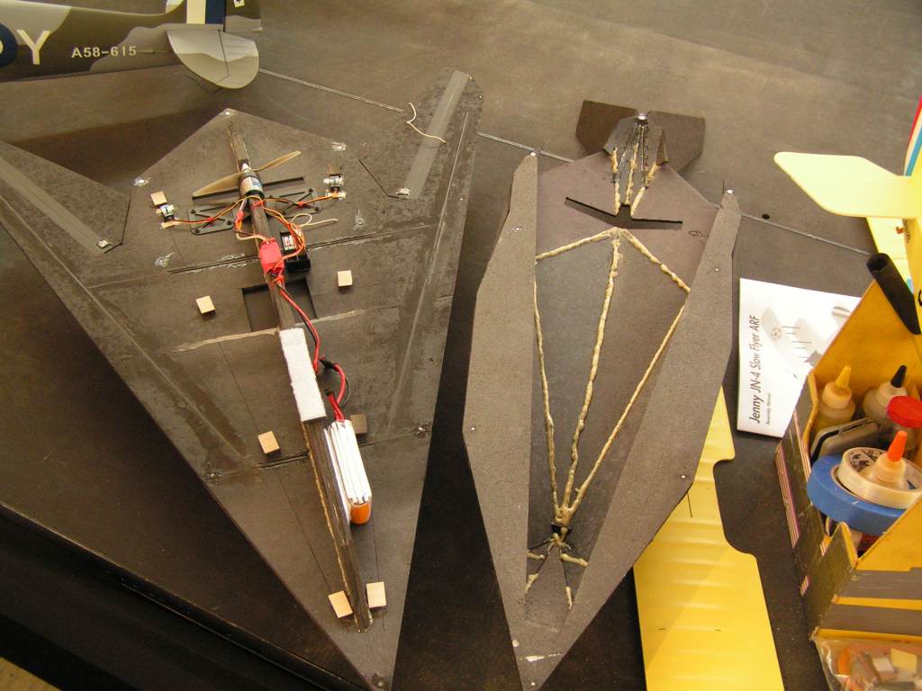

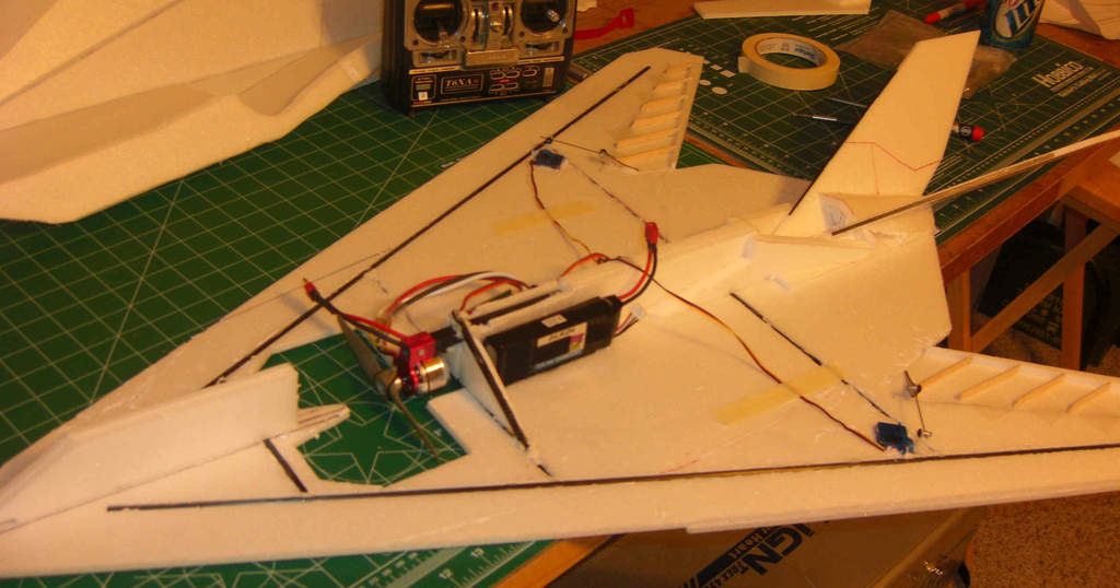

Hola julio¡ una pregunta como es el F117 que estas haciendo
como este?
o este?
bueno a ver si lo terminas y me cuentas que me anime yo tambien a hacerlo ¡¡¡

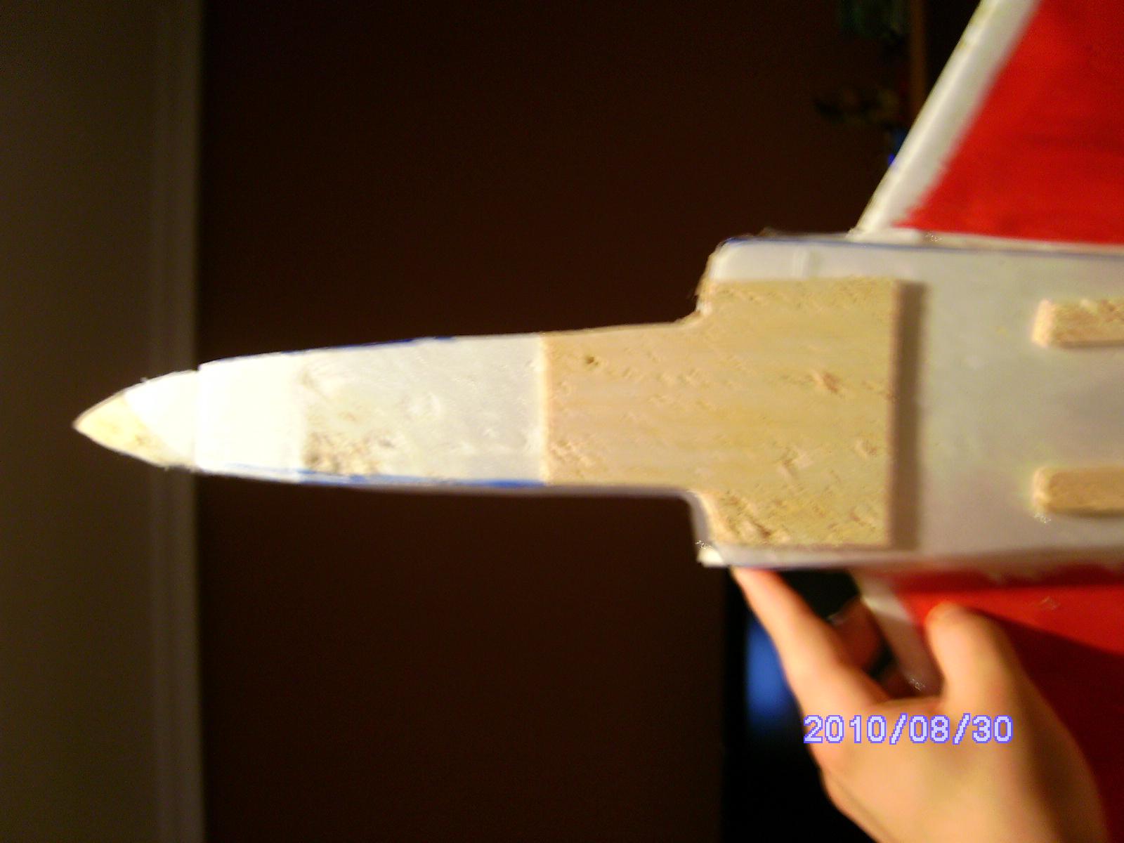

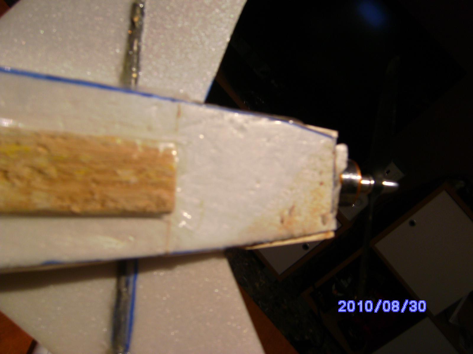

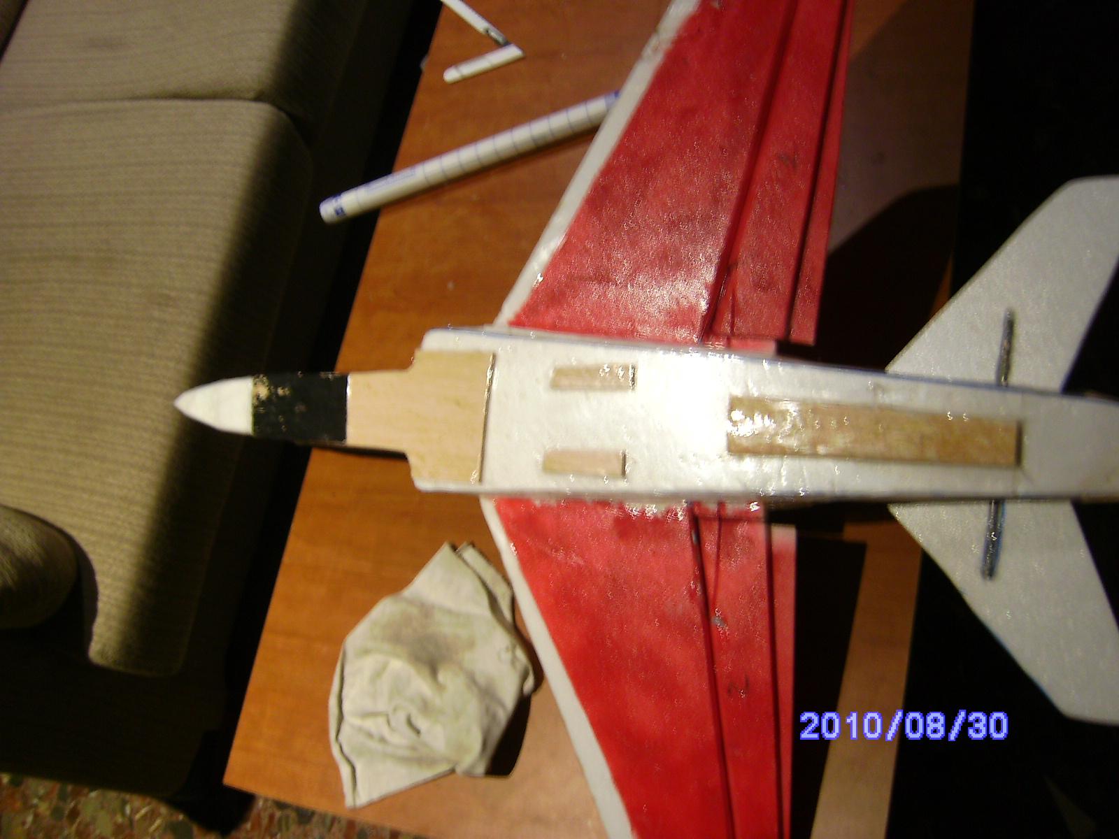

aqui te pongo las fotos de la panza del bandit, que he tenio un pequeño aporrizage porque me ha cortao el mamon del variador ¡¡¡¡¡ jaja.
aqui se aprecia como se ha astillado la balsa y un trozo de depron que se le debio caer el film autoadesivo¡¡¡
misma observacion pero delante
ya reparado¡¡ le he puesto film tambien a la balsa y al cono a ver si aguanta asi o al final le dare con un poco de epoxy rebajado, es que hoy domingo no tenia alcohol en casa ¡¡¡¡¡
porcierto as probado ya algun tren de aterrizage en el bandit, porque yo me lo estoi planteando ponerle alguno de la pagina de tormodel pero me da que aunque le ponga refuerzos de balsa a los 3 aterrizages me va a rajar el depron¡¡¡
